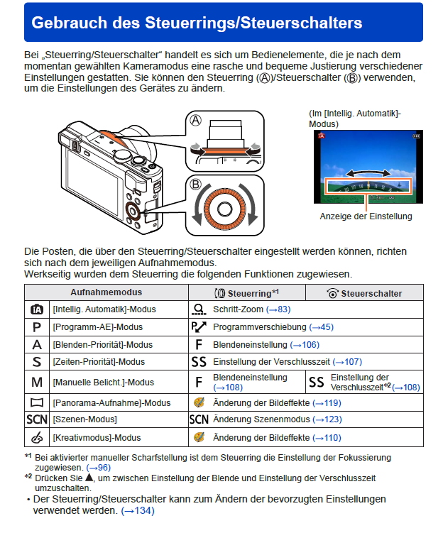

Re: TZ61 + Steuerring funktioniert nicht
Der Steuerring ist vermutlich nicht in den Standardeinstellungen weil da auch andere Funktionen zugewiesen werden können.
Anbei ein Auszug der Betriebsanleitung. Ich würde Empfehlen auf Standardeinstellungen zurück zu gehen.

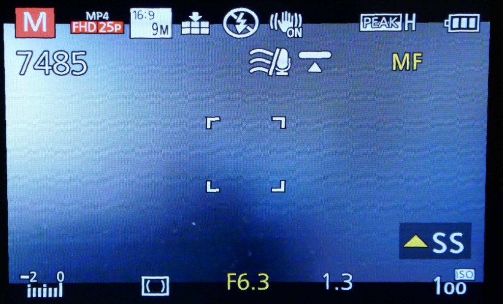

Hallo Steigi,
kannst du bitte mal ein Foto vom LCD-Bildschirm im Aufnahme-Modus M schicken.
Dann kann ich das näher analysieren.
Danke.
SG
Hans
Danke.
SG
Hans
Servus Hans,
ich hoffe das mit dem Bild funktioniert.
Hallo Steigi,
folgendes:
Du hast MF eingestellt.
Siehe Handbuch S. 295, mit Verweis auf Seite 96, wo die MF-Einstellung beschrieben ist.
Du musst jetzt mit der "Pfeil links -Taste" wieder AF anwählen und mit "Menü/Set-Taste" übernehmen.
Dass mit "MF-Einstellung" der Steuerring nur die Fokussierung ausführt, ist auf Seite 33 beschrieben.
Siehe 1* (Fußnote), in der Spaltenüberschrift der Tabelle, sowie als Beschreibung unter der Tabelle.
Viel Erfolg.
SG
Hans
folgendes:
Viel Erfolg.
SG
Hans
Servus Hans,
"MF" ist nur vom Rumprobieren noch eingestellt. Unter AF lässt sich der Steuerring auch nicht verwenden. Auf dem Bild ist rechts unten ein gelber Pfeil mit SS zu sehen, damit kann ich zwischen Blende und Verschlusszeit wechseln, aber einstellen kann ich beides nur mit dem Steuerschalter. Der Steuerring ist ohne Funktion. Im Setup Menü ist bei Ring/Rad einstellen beim Steuerring und beim Steuerschalter jeweils "DEFLT" eingestellt.
Schönen Gruß
Steigi
Schönen Gruß
Steigi
Hallo Steigi,
meine TZ202 verhält sich bei MF und AF wie im Handbuch beschrieben.
Wenn bei dir der Steuerring in AF nicht geht, dann besteht der Verdacht, dass der Steuerring wirklich defekt ist !
Probiere, ob du dem Steuerring die Funktion "Zoom" zuweisen kannst.
Zoomen müsste dann in jedem Modus per Steuerring möglich sein.
Wenn nicht, dann muss ich passen.
Viel Erfolg.
Hans
Viel Erfolg.
Hans
