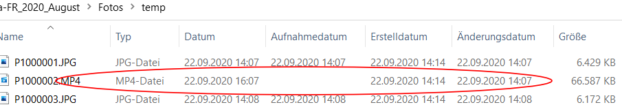

bei Videos von meiner TZ101 habe auch ich einen 2-stündigen Unterschied zum korrekten Datum.
Für Leute mit wenig Zeit: leider kann auch ich keine Lösung anbieten. Aber meine Beobachtungen sind eventuell für manche trotzdem hilfreiche Erkenntnisse, was schon alles an Denkansätzen geprüft und verworfen wurde.
Nach Lesen des oben zitierten Satzes habe ich gehofft, dass es bei mir auch nur an der Weltzeit liegt, und gleich im Setup-Menü nachgeschaut. Die Weltzeit "Ursprungsort" und die normale Uhrzeiteinstellung (1 Ebene vorher im Setup) stimmen überein. Die Weltzeit "Zielort", die sich in der gleichen Menüebene wie "Ursprungsort" befindet, hatte ich noch nie eingestellt, diese war leer.
Ich fragte mich also, ob es eventuell mit der leeren Zielort-Zeit zu tun hatte. Hätte mich zwar gewundert, denn dort war der Eintrag ja ganz leer (bzw. "--.--.--"). Warum sollte dann bei Videos willkürlich eine 2h spätere Uhrzeit erscheinen, bei Fotos aber alles korrekt sein (falls beide aus unerklärlichen Gründen auch auf die leere "Weltzeit Zielort" zugriffen)?
Der Screenshot hier zeigt die Infos im Windows-Explorer für Videos und Fotos, die ich im August gemacht hatte: Da ich bei den Aufnahmen (Fotos und Videos) weder GPS-Unterstützung habe, noch WLAN in der Kamera an ist, kann ich auch "externe Einflüsse" ausschließen. Last but not least sind die Aufnahmen in der gleichen Zeitzone wie meine Wohnung gemacht. Also kann es auch daran nicht liegen.
Ich habe also heute auch mal die "Weltzeit Zielort" im Setup-Menü aktiviert und mit den beiden anderen Uhrzeiteinträgen im Menü identisch gemacht und Testfotos+Video mit dieser Einstellung gemacht. Auf den PC übertrage ich die Fotos/Videos immer ganz normal per USB, ein Foto-Verwaltungsprogramm verwende ich dabei nicht.
Der erste der beiden unteren Screenshots zeigt die Datums-/Uhrzeitangaben im Explorer in der Kamera (benannt als "Lumix (F:)"-Laufwerk) vor der Übertragung der Testfotos auf den PC. Wie man sieht, ist in der Spalte "Datum" die um 2h falsche Uhrzeit (16:07 Uhr) angegeben, in den Spalten "Erstelldatum" und "Änderungsdatum" die korrekte Uhrzeit (14:07 Uhr). Seltsamerweise bleibt die Spalte "Aufnahmedatum" von Videodateien bei mir im Explorer immer leer. Der zweite Screenshot zeigt Datum/Uhrzeit im Explorer im Zielverzeichnis nach dem Kopieren der Testfotos aus der Kamera auf den PC. Der einzige Unterschied zum vorigen Screenshot ist nun im "Erstelldatum", da ich die Fotos ja erst um 14:14 Uhr auf den PC kopiert habe. Mein vorläufiges Fazit:
Es liegt also auch nicht daran, dass die Weltzeit-Ursprungsort und/oder -Zielort eventuell falsch eingestellt sein könnten, denn die hatte ich ja beide identisch mit der normalen Uhrzeiteinstellung im Setup-Menü gesetzt.
Solange niemand eine Erklärung/Lösung dafür anbieten kann, kann ich aber damit leben, da ich ja jetzt weiß, dass ich bei Videos immer darauf achten muss, dass die Uhrzeit nicht stimmt. Außerdem lasse ich die normale Nummerierung immer bestehen, so dass ich anhand der Pnnnnnnn-Reihenfolge immer einen Abgleich mit der Uhrzeit der davor oder danach gemachten Fotos vornehmen kann. D.h., ich muss immer direkt davor oder danach ein normales Foto aufnehmen, um die "richtige" Uhrzeit zu kennen.
Es gibt schlimmeres.

Re: Falsche Uhrzeit im Video angezeigt
Ich für meinen Teil kann das ausschließen
1.) Habe kein iPad, sondern übertrage die Fotos/Videos per Panasonic-Kabel an einen herkömmlichen Windows-10-Laptop.
2.) Uhrzeit mit Laptop stimmte immer mit Uhrzeit überein, die in der Kamera eingestellt war.
3.) Sommer-/Winterzeit ist im September kein Thema. Zudem sind ja Sommer-/Winterzeit hier in Deutschland nur 1h auseinander. Die Zeitdifferenz in den Dateieigenschaften beträgt aber 2 Stunden.
Leider habe ich auch nach über 2 Jahren noch keine plausible Erklärung zu dem von mir im Sept. 2020 geschilderten "Phänomen" finden können, auch keine echte Lösung dazu.
Meine "unechte Lösung" besteht aus einem Post-it neben dem Laptop, auf dem "Video-Uhrzeit Panasonic/Windows 2h delta!" steht
Schönen Abend euch allen.
