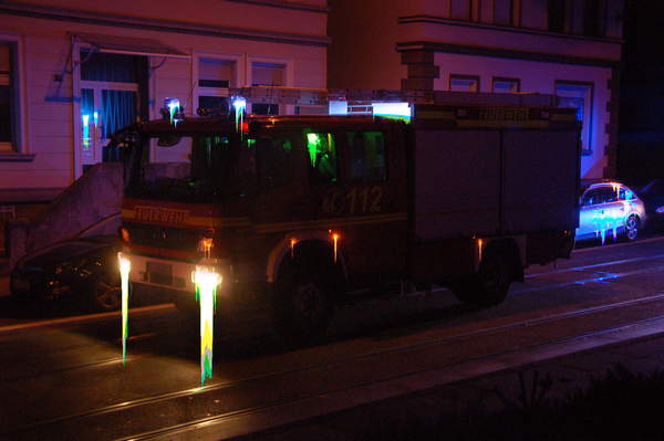

Ein paar Sekunden später fängt das Bild sich an zu verfärben und zieht lange Tränen nach unten.
Hier ein Vorher-Nachher-Bild:
Danke, viele Grüße Carl

dieser Effekt ist aber nur am Kameramonitor zu sehen und nich an den gemachten Bildern?

Hast Du mal ein Foto gemacht?
-> Ist es ein Displayfehler oder kommt es vielleicht vom Sensor/Prozessor?

Das Display ist in Ordnung. Die eingeblendeten Einstellungen sind gut sichtbar und tränen nicht.
Wenn ich mir aufgenommene Bilder anschaue, sind ältere Aufnahmen einwandfrei. Die neuen Aufnahmen sind so vertänt wie man sie im Display sieht.

Reine Spekulation: Ich halte das für einen Sensorexitus. Hat die TZ2 noch einen CCD-Sensor?

fox hat geschrieben:Reine Spekulation: Ich halte das für einen Sensorexitus. Hat die TZ2 noch einen CCD-Sensor?
Im Datenblatt steht: CCD-Sensor 1/2,3" 6,2 x 4,6 mm (Cropfaktor 5,6)
Sollte der Sensor einfach nur beim längeren Nichtgebrauch kaputt gehen!? Tja, wer weis!

würde aber doch mal die SD aArte rausnehmen und mir die Bilder am PC Monitor ansehen

Zum Vergleich: Eins der letzten Bilder meiner verflossenen Nikon.

basaltfreund hat geschrieben:würde aber doch mal die SD aArte rausnehmen und mir die Bilder am PC Monitor ansehen
Ja, leider sieht am PC genauso schlimm verlaufen aus.

fox hat geschrieben:Zum Vergleich: Eins der letzten Bilder meiner verflossenen Nikon.
Oh ja. Sieht nicht gut aus.

oh ja, sieht übel aus :(

Vielen Dank für all eure Einlassungen.
Sieht wohl nach einem Hardwarefehler aus.
So werde ich mir überlegen ob ich meiner verflossenen TZ2 Tränen nachweinen werde.
