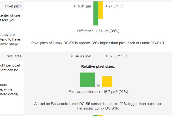

Re: Sensormaße allgemein
Hallo Neograph,
im verlinkten Beitrag sind die vorhandenen Größen-Unterschiede der beiden Sensoren beschrieben.
https://www.digicamdb.com/compare/panas ... ix-dc-s1r/
Kurzfassung siehe unten Screenshot.
Willst du deine Aussage dazu aufrecht erhalten ?
SG
Hans
SG
Hans
- Slayer
- Beiträge: 5682
- Wohnort: Münster
Absolut, kann er, denn die Lichtstärke hat ja nichts mit dem Sensor zu tun, sondern nur mit dem Objektiven.
