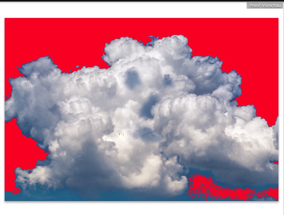

Dann ist es so, das man zwar seine Fotos zwar ganz toll bearbeiten kann, diese tolle Farben aber gar nicht druckbar sind,
hier wäre gut wenn man ein Programm verwendet wie z.B. Lightroom oder Photoshop, um in einem Softproof eine Voransicht zu
bekommen, was nun gedruckt werden kann und was nicht.
sonst stellt man allerlei dinge ein, und wundert sich, dabei ist der Haken aber der, das man die Farben einfach nicht drucken kann.
Solch eine Warnung sieht dann so aus, die roten Bereiche zeigen mir an, das ich es da mit der Bildbearbeitung etwas übertrieben habe, und das ich das so nicht ausgedruckt bekomme. Ich muss hier also die Farbsättigung zurücknehmen und etwas heller machen.
Erst wenn das stimmt, kommt der nächste Schritt, nämlich wie sind die Farbeinstellungen deines Programms,
arbeitest du in sRGB oder Adobe RGB oder gar in CMYK. Die Frage wäre nämlich dann wurde diese Farbeinstellung deinem
Bild mitgegeben, kommt es deshalb nicht so raus wie erwünscht usw.

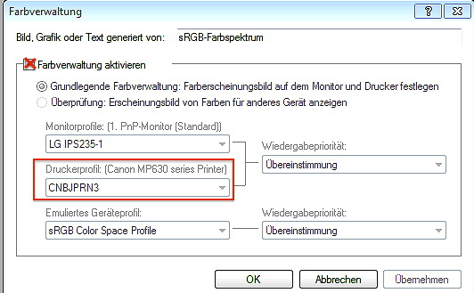

Re: Farbprofil auf Drucker anwenden
Aktivier mal das Häckchen bei Farbverwaltung, und dann sieh mal nach was es da für Druckerprofile gibt.
Die Farbeinstellungen sRGB würd ich mal so lassen.
Ist das Monitorprofil das da eingetragen ist, dieses welches du mit dem Spyder erstellt hast?
du machst dir ja wie immer sehr, sehr viel Mühe, danke. Ich drucke eigentlich aus dem Canon Easy-PhotPrint EX Programm, wenn es um Fotos geht. Die bearbeite ich aber vorher in Pi oder PSe.
vor der Kalibrierung war es nicht 100% aber durchaus akzeptabel. Jetzt habe ich fast nur noch grün und gelbe Farben.
Du hast mich mit dem Drucker Profil, im Druckermenü, auf die Idee gebracht, mein Standard Profil dort zu laden. Sieht so aus als wenn es geklappt hat. Ich weiss nicht wie ich es aktiviere. mit Doppelklick darauf, öffnet sich: die aktuellen Treibereinstellungen werden in die Einstellungen des Eintrags IPS235-1.icm geändert--soll ich da auf ok klicken ? Siehe geschickter Sceen.
