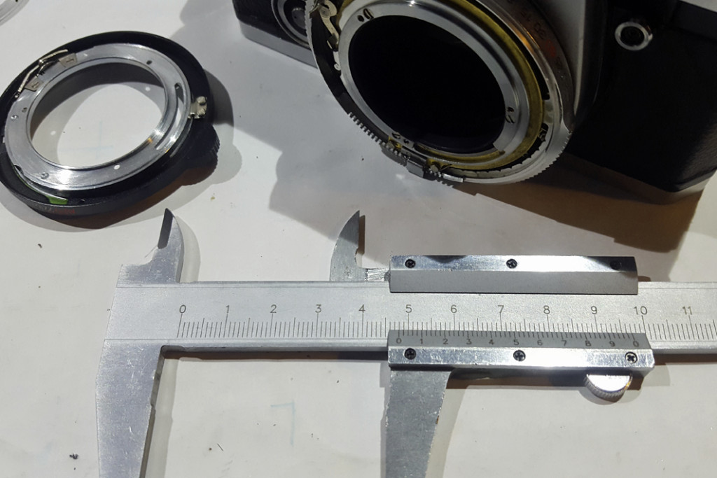

Moin
so jetzt hab ich mal das Auflagemass des Bajonetts ( - eben nicht der Objektive - ) gemessen und komme auf 48mm.
das ist 2,5mm mehr als M42. Klingt plausibel - wenn man den alten Zentralverschluß früher noch dazwischen hatte.
Werd mal auffüttern und sehen, ob dann Naheinstellgrenze und Unendlich besser passen.
Sonst sind's geile Objektive !

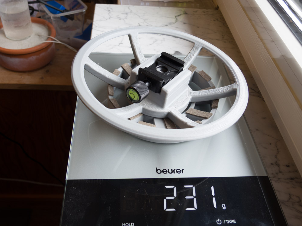

Auf Jürgen's Wunsch, hier der Link zu meinem XXL Kugelkopfprojekt:
viewtopic.php?f=12&p=723130&sid=ee7e1e4 ... 57#p723028
Version 1 war ein 3 - Teiler:
1. Tellerhalter mit integrierter Arca-Swiss Platte für eine Stativbefestigung, optional mit Schrittmoterhalterung + Kugellager
2. Teller mit Modul 2 Zahnrad (für ein automatisches Drehen per Motor), optional mit kleinem Würfeleinsatz, um eine Achse festzustellen (2 Wege Neiger)
3. Kugelschale mit Schraube für eine Arca-Swiss Klemme und einigen Bohrlöchern für Zubehörteilchen
Version 1 war ursprünglich für eine automatische Panoramafunktion gedacht, war mir aber dann doch für mein Equipment etwas oversized und ich hätte noch eine Arduinosteuerung,... machen müssen.
Version 1.5 war dann ein 2 Teiler
1. Kugelschalenhalter (Tellerhalter + Teller in einem, Verzicht auf das Modul 2 Zahnrad mit Motorsteuerung) mit integrierter Arca Swiss Platte
2. Kugelschale (wie Modell 1) mit einem kleineren Durchmesser
Version 1.5 war schon deutlich kompakter + leichter
Version 2 (2 Teiler)
1. Kugelschalenhalter (ähnlich wie in Version 1.5, allerdings mit einem äußeren Filzkreis für das gleiten wegen der modifizierten Kugelschale)
2. Kugelschale wieder vom Radius vergrößert (mehr Stabilität, größerer Schwenkbereich, trotzdem Gewicht eingespart durch Gitterstruktur
Die Version 2 gefällt mir schon sehr gut.
Man hat durch den 2 Teiler praktisch vom Handling und Stabilität einen Gimbal mit Nivilliereinheit, wiegt allerdings komplett nur 231g und man kann deutlich bodennäher fotografieren (ca. 5 cm)
Modell 2 ist wie das "Schweizer Taschenmesser" für die Fotografie, d.h. für alle die eigentlich keine Lust haben ein (schweres) Stativ mitzunehmen, da der Kamera / Objektiv IS ja auch schon ganz gut ist, oder was weniger kippeliges wie bei einem kleinen Kugelkopf (eher wie bei einem großen Gimbal) haben wollen, aber trotzdem einen leichten Kopf haben wollen.
Optional kann man an der Kugelschale auch mit Hilfe von 2 Karabinerharken einen Tragegurt anbringen und hat dadurch auch einen guten Kameratragegurt (insbesondere für Teleobjektive)

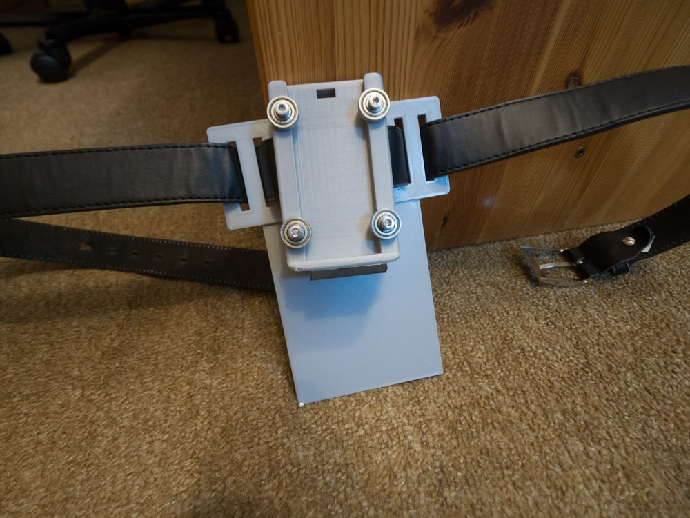

Hier auch der Link zu meinem Kameratragegürtel.
Ich habe Ihn schon etliche male auf einer 3-4 Stundenwanderung benutzt und finde Ihn für die Kombi G9 + Panasonic 100-400 oder Panasonic 200mm F2.8 sehr gut, insbesondere wenn man die Kamera mit der Halterung mittig hinter den Rücken (wie bei einem Rucksack) schiebt.
viewtopic.php?f=12&t=49757

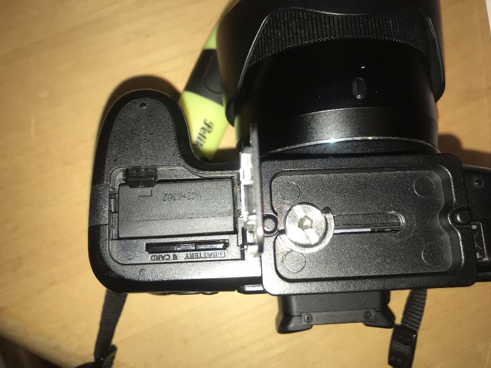

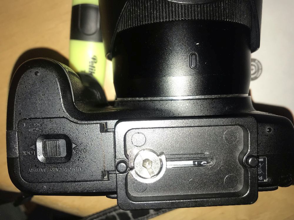

das Thema ist super. Möchte da auch etwas dazu beitragen. Habe mir ein neues Stativ gekauft, von
K&F Conception, Wechselplatte war dabei. So, alles ausprobiert, alles gut, nur bei der Wechselplatte war das Langloch zu kurz. Bei der FZ 1000 gibt es da als Probleme. Das Batteriedeckel ging nicht auf (siehe Fotos). Also Fräsmachine angschmissen (bin auch Autorennbahnbauer mit Maschinenpark, man kann das auch feilen).Auf einer Seite 5mm verlängert, so daß die Schraube mit Bügel sich noch drehen lässt. Jetzt geht der Batterideckel mit Karte gut zu öffnen, daß man den Akku und Karte mühelos herausbekommt.
schönes basteln noch

Teil 2
- https://www.lumix-forum.de/download/file.php?mode=view&id=167956
- IMG_6211 von unten, der Bügel geht vorbei.jpg (81.31 KiB) 1199 mal betrachtet
- https://www.lumix-forum.de/download/file.php?mode=view&id=167955
- IMG_6209 von unten.jpg (121.66 KiB) 1199 mal betrachtet
- https://www.lumix-forum.de/download/file.php?mode=view&id=167954
- IMG_6208 links Verlängerung 5 mm verlängert, gefeilt 1000.jpg (130.75 KiB) 1199 mal betrachtet
- https://www.lumix-forum.de/download/file.php?mode=view&id=167953
- IMG_6204 Batterie Deckel nicht auf.jpg (120.8 KiB) 1199 mal betrachtet

Danke, erst mal,
bei si einer Arbeit muss man sich Zeit lassen, da Alu nichts verzeit, sonst sieht das schlampig aus.
