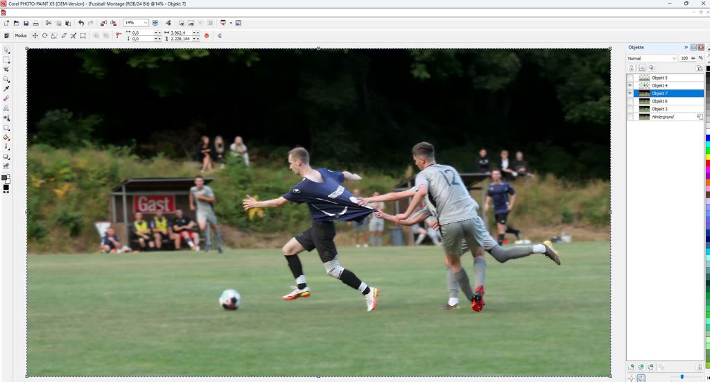

Arbeiten mit "Ebenen" in der graphischen Arbeit sind Bestandteile in vielen Programmen und funktionieren in allen sehr ähnlich und bieten die verschiedensten Funktionen.
Nachfolgend mal einige Möglichkeiten vorgestellt:

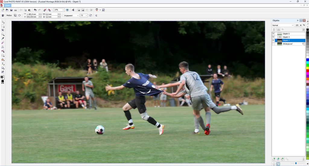

Möglichkeit 1 - Mehrere, auch verschieden bearbeitete Bildteile neu zusammenfügen
Bei Beispiel 1 soll sich der Hintergrund deutlich unschärfer von den Akteure abheben. Dazu wurde das Foto vorab final bearbeitet, wobei der Schwerpunkt selbstverständlich auf den Spielern lag.
Als "Hintergrund-Ebene" dient das Gesamtbild, welches mit der Funktion "Gaußsche Unschärfe" entsprechend unscharf bearbeitet wurde und jederzeit nachjustiert werden kann.
Ebenen - Screenshot Fussball 01 Unscharf.jpg (75.22 KiB) 1351 mal betrachtet
Als weiterer Schritt wurden die "scharfen" Fußballspieler "freigestellt", dass heißt der Rest des Bildfläche wurde transparent. Deshalb musste es als „png“-Datei exportiert werden.
Ebenen - Screenshot Fussball 02 Spieler scharf.jpg (77.15 KiB) 1351 mal betrachtet
Zum Schluss kam noch ein scharfer Vordergrund-Streifen mit einem transparenten Verlaufsrand zum Hintergrund hinzu.
Ebenen - Screenshot Fussball 03 Vordergrund scharf.jpg (82.25 KiB) 1351 mal betrachtet

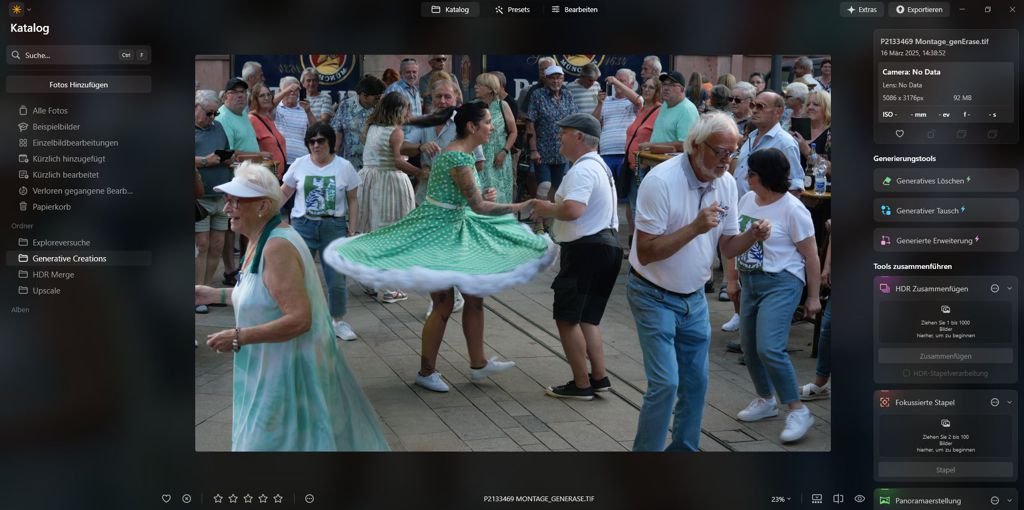

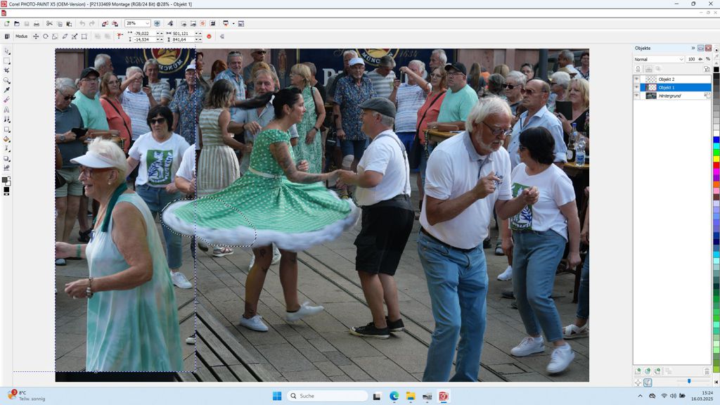

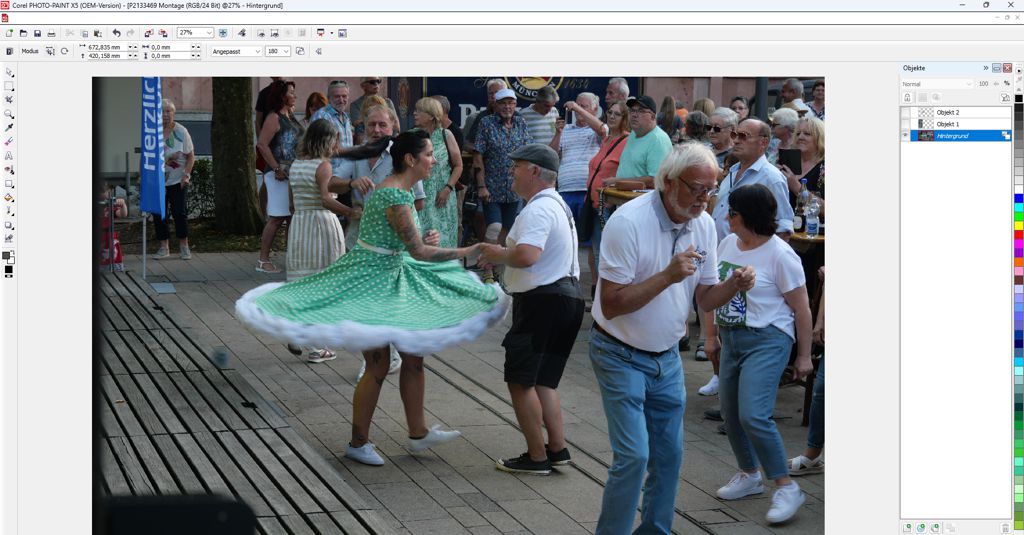

Bei Beispiel 2 war die linke Hälfte anfänglich einfach zu leer.
Ebenen - Screenshot Tanzen 00 Ausgangsbild.jpg (103.65 KiB) 1344 mal betrachtet
Dazu wurde aus einem anderen Bild die Zuschauergruppe ausgeschnitten, horizontal gespiegelt und damit die Lücke gefüllt. Damit das Kleid auch weiterhin so schwungvoll wirkt, wurde ein Teil davon kopiert und vorne im Bild hinzugefügt.
Ebenen - Screenshot Tanzen 01 Montage.jpg (115.52 KiB) 1344 mal betrachtet
Zum Schluss übernahm Luminar den Ausgleich zwischen den Kanten ...
Ebenen - Screenshot Tanzen 02 Luminar.jpg (112.34 KiB) 1344 mal betrachtet
… und fertig ist das Foto zu Thema „Aus der Zeit gefallen“.
Ebenen - Screenshot Tanzen 03 Luminar Ergebnis.jpg (88.3 KiB) 1344 mal betrachtet

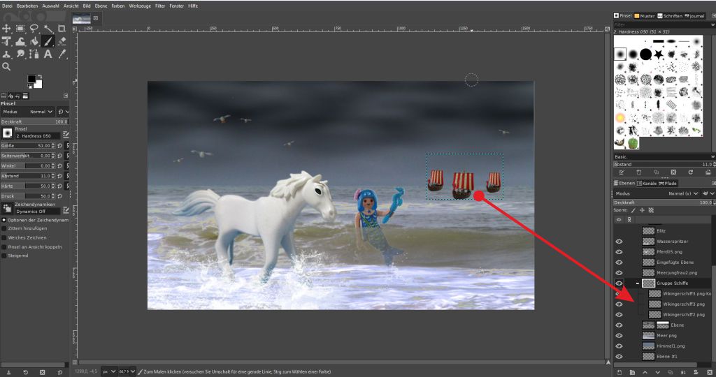

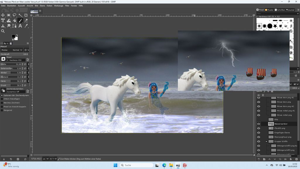

Beispiel 3 zeigt, dass man mit diesem Verfahren auch Bilder nach eigenen Ideen bzw. Vorstellungen "komponieren" kann.
Ebenen - Screenshot MJ Alles.jpg (82.77 KiB) 1339 mal betrachtet
Dabei ist es auch möglich Ebenen zu gruppieren.
Ebenen - Screenshot MJ Gruppieren.jpg (73.67 KiB) 1339 mal betrachtet
Besonders interessant ist der Einsatz von "Mal Pinseln" auf einer separaten Ebene. Mit den Pinselspitzen „Water Splash“ ...
Ebenen - Screenshot MJ Pinsel Wasserspritzer.jpg (89.46 KiB) 1339 mal betrachtet
... und „Lightning“ sind solche Effekte möglich.
Ebenen - Screenshot MJ Pinsel Blitz.jpg (80.84 KiB) 1339 mal betrachtet

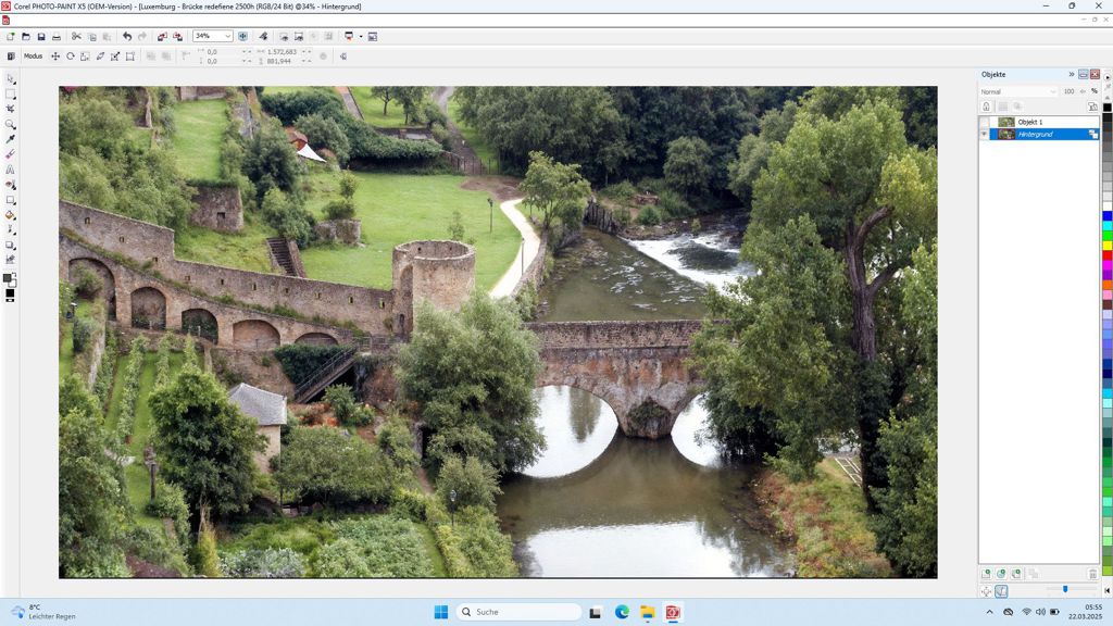

Möglichkeit 2 - zwei Ebenen mit einander verrechnen
Über ein Foto auf der "Hintergrund-Ebene" kann man z B. eine andere Bearbeitungsvariante
legen. Die Pixel dieser Ebenen werden mit einer Reihe von „Ebenenmodi“ auf verschiedener Weise miteinander verrechnet und zusätzlich ist es möglich deren Deckkraft nach Bedarf anpassen.
Hier mal an einem Beispiel: Das Ausgangsbild ist ein Ausschnitt einer Aufnahme aus dem Jahr 2012 mit einer Olympus Camedia 2100 in der Auflösung 1600x1200px.
Ebenen - Sreenshot LUX Ebenenmodi0 Ausgangsbild.jpg (98.19 KiB) 1334 mal betrachtet
Viele nette Grüße!
Bodo
BodoH
Beiträge: 1708
Wohnort: Hütschenhausen
Re: Wie kann man „Ebenen“ in der Bildbearbeitung benutzen?
Beitrag von BodoH » Sonntag 23. März 2025, 09:03
Mit Topaz Gigapixel auf 2500px Höhe hoch skaliert ...
Ebenen - Sreenshot Luxemburg Ebenenmodi1.jpg (134.22 KiB) 1330 mal betrachtet

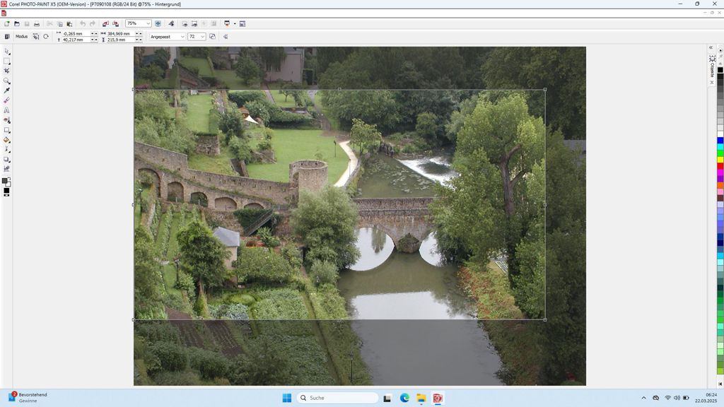

… und mit einer „übertriebenen“ Strukturvariante mit dem Ebenenmodus „multiplizieren“ verrechnet...
Ebenen - Sreenshot Luxemburg Ebenenmodi2.jpg (182.17 KiB) 1330 mal betrachtet
… ergibt zunächst ein dunkleres Ergebnis ...
Ebenen - Sreenshot Luxemburg Ebenenmodi3.jpg (146.99 KiB) 1330 mal betrachtet

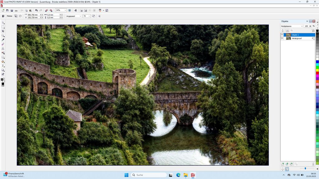

… jetzt noch die Deckkraft der „Strukturebene“ auf 37% reduzieren und fertig.
Ebenen - Sreenshot Luxemburg Ebenenmodi4.jpg (149.41 KiB) 1330 mal betrachtet

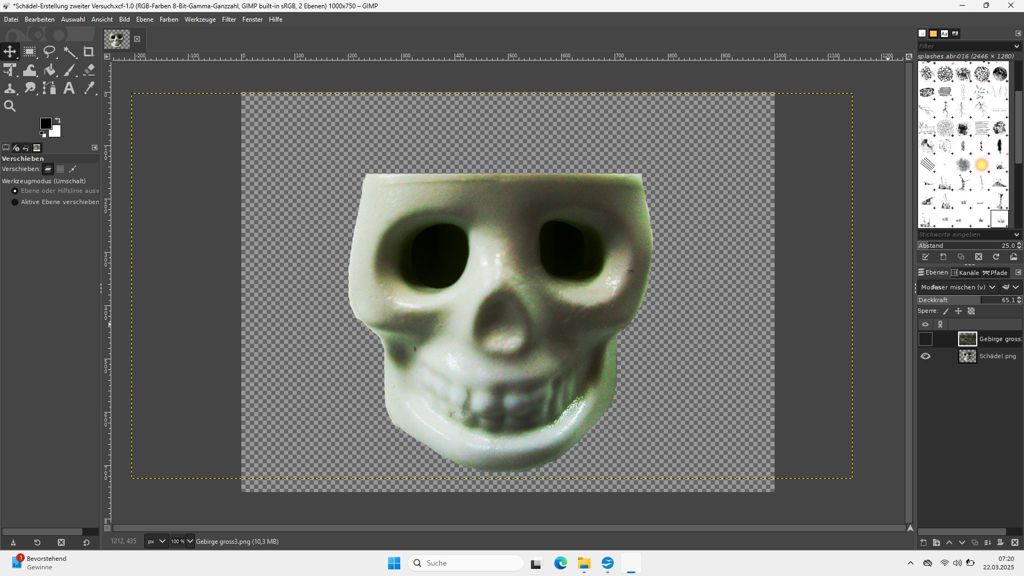

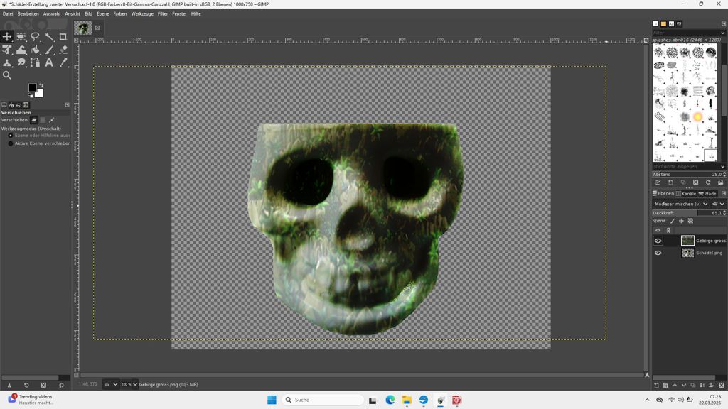

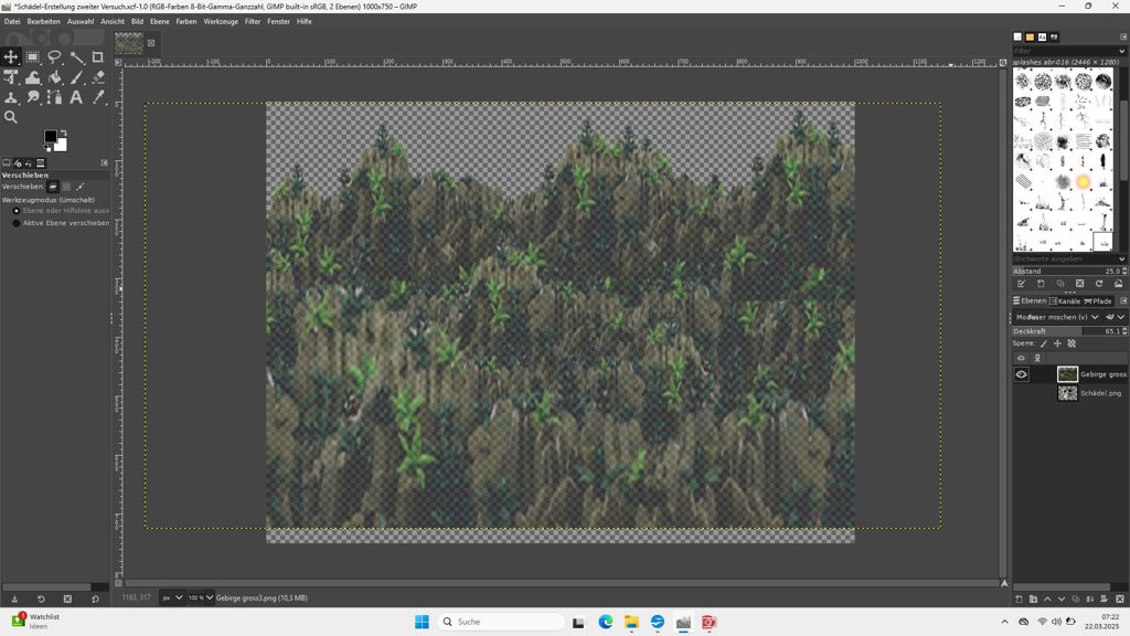

Eine weitere Idee ist die Verrechnung mit einer transparenten Ebene. Dabei legt man z.B. eine Textur über das Motiv und der transparente Bereich bleibt letztendlich durchsichtig.
Einem Schädel soll ...
Ebenen - Screenshot Schädel 01.jpg (95.01 KiB) 1319 mal betrachtet
... etwas "Grünzeug" zugefügt werden:
Ebenen - Screenshot Schädel 02 Texture.jpg (96.9 KiB) 1319 mal betrachtet
Das Ergebnis ...
Ebenen - Screenshot Schädel 03 Ergebnis.jpg (98.92 KiB) 1319 mal betrachtet
... wird in diese Komposition eingefügt:
Ebenen - Screenshot Schädel 00 Eingebaut.jpg (84.34 KiB) 1319 mal betrachtet
Ebenenmodi werden auch als „Füllmethoden, Mischmodi oder Ebenenstile“ bezeichnet und werden z.B. zum Abdunkeln, Aufhellen, Kontrastbearbeitung oder Farbbalance eingesetzt.

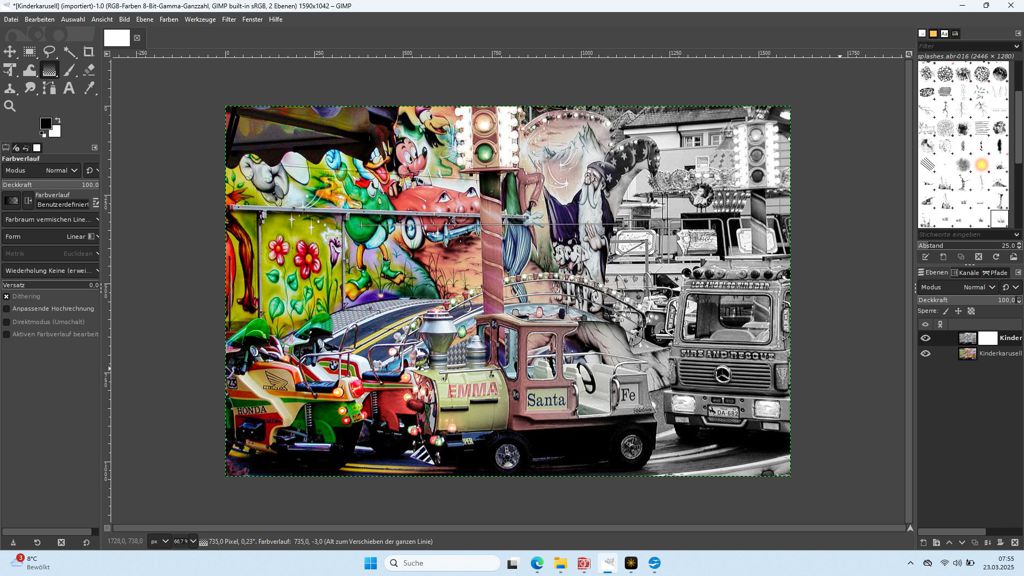

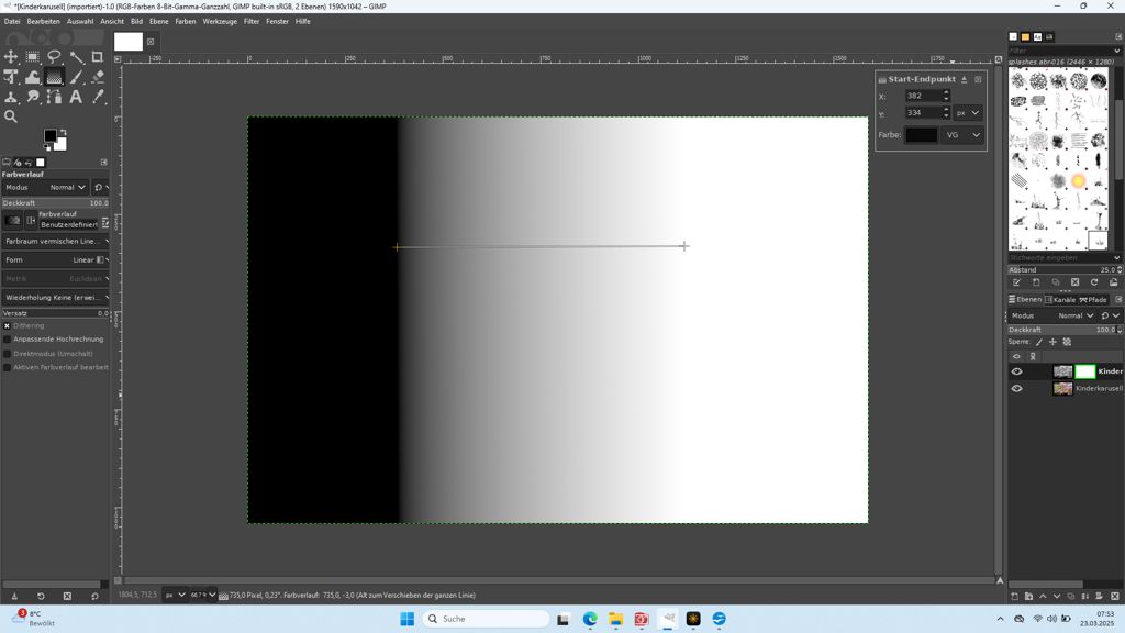

Möglichkeit 3 - das Benutzen einer "Ebenen-Maske"
Jeder Ebene kann eine "Ebenen-Maske" hinzugefügt werden. Diese hat allerdings nichts mit den normalen Maskenwerkzeugen und deren Ergebnissen zu tun.
Sie ist eine Schwarz-Weiß bearbeitbare Fläche, die das darunter liegenden Bild entsprechend ihrer Deckkraft durchscheinen lässt. Dabei lässt Weiß nichts durch, Graustufen wirken transparent und Schwarz lässt alles durchscheinen.
Eine mögliche Anwendung soll ein Bild zeigen, das eine einen Verlauf von Farbe zu Schwarz-Weiß verdeutlichen soll.
Ebenenmaske - Screenshot Kinderkarusell Ausgangslage3.jpg (142.35 KiB) 1307 mal betrachtet
Der Ebene des oberen Bildes wird eine Ebenen-Maske zugewiesen und darauf ein Verlauf angelegt, der den Übergang definiert.
Ebenenmaske - Screenshot Kinderkarusell Verlaufmaske.jpg (59.9 KiB) 1307 mal betrachtet
Alle Komponenten lassen schließlich das gewünschte Foto erscheinen.
Ebenenmaske - Screenshot Kinderkarusell Ergebnis.jpg (123.46 KiB) 1307 mal betrachtet

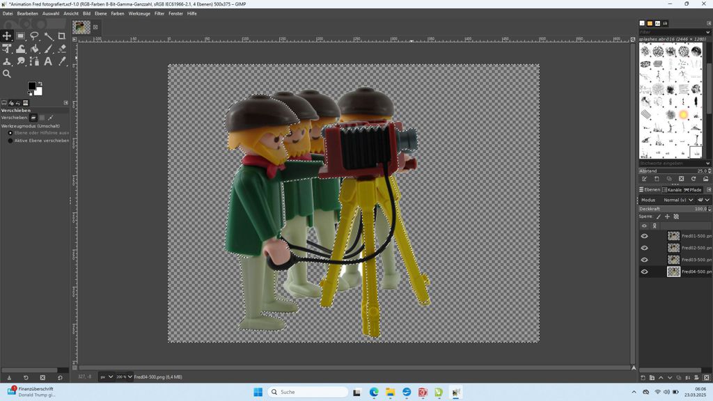

Möglichkeit 4 - Erstellung "animierter Gifs"
Jede Teilbewegung der Animation erhält eine eigene Ebene in der entsprechenden Reihenfolge und mit der Funktion "Erstellung animiertes Gif" wird die Animation mit den gewünschten Eigenschaften erzeugt.
Ebenen - Sreenshot Fred als Animiertes Gif.jpg (100.99 KiB) 1305 mal betrachtet
Fred fotografiert.gif (160.73 KiB) 1305 mal betrachtet
