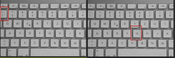

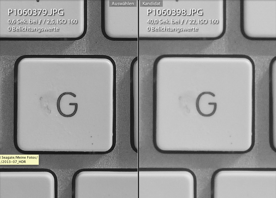

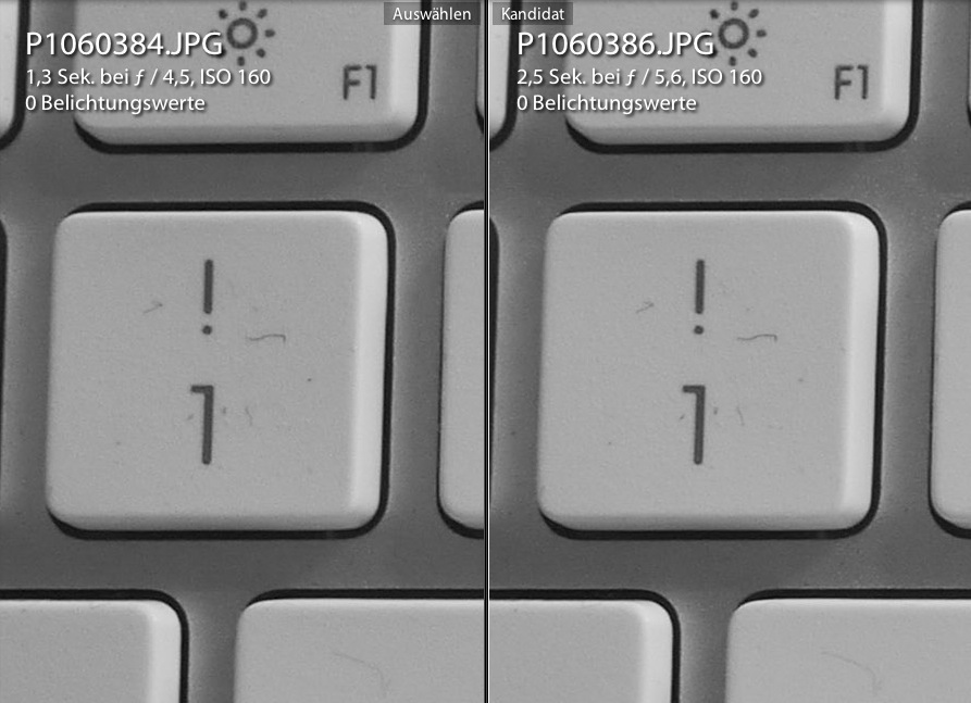

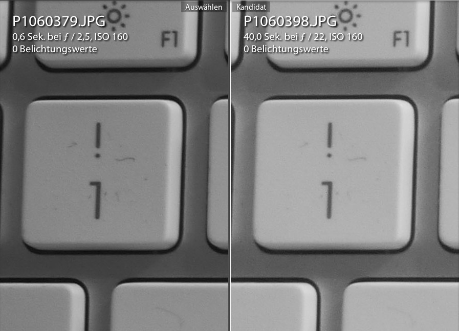

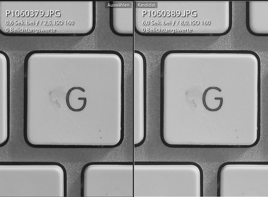

Hier mal Tests mit dem 14mm Lumix und 45mm Olympus, Bilder sind OOC also noch keine Bearbeitung wie Kontrast etc.
Die Aufnahmen wurden jeweils von einer Tastatur gemacht, 1:1 Ausschnitt vom Rand und Zentrum.
Das 14mm/f=2,5 :
Offenblende links, im Zentrum gut - rechts Blende voll abgeblendet, man sieht deutlich die Beugungsunschärfe
Bei offen Blende schwächelt es am Rand - Beugungsunschärfe logischerweise auch am Rand bei geschlossener Blende
im Zentrum optimal zwischen Blende 2,5-8 (8 geht gerade noch so)
Am Rand optimal zwischen 4,5-5,6

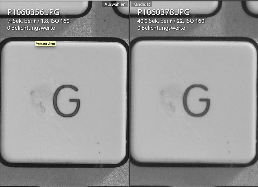

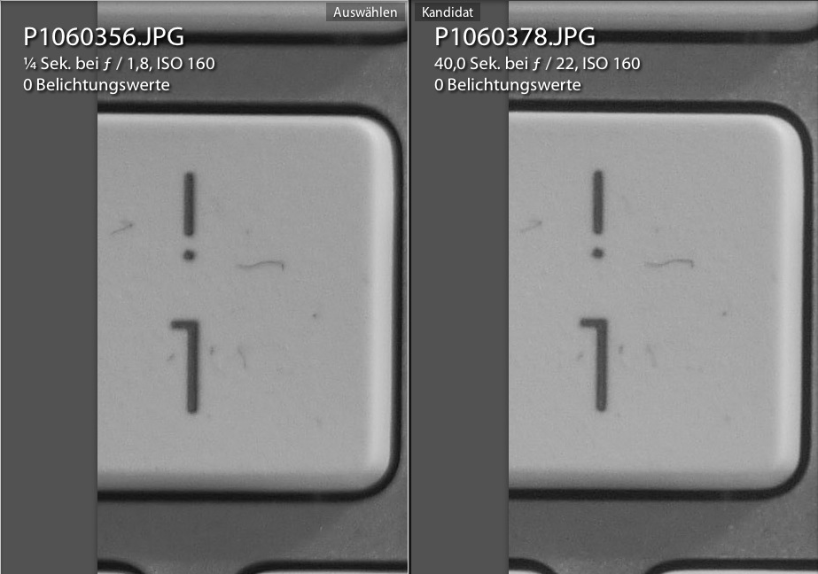

Das 45mm /f=1,8 :
Im Zentrum bei Offenblende noch etwas weich - klare Beugungsunschärfe bei geschlossener Blende
Am Rand - fast identische Unschärfe bei Offen / Abgeblendet
Im Zentrum gut zwischen 2,2-11
45mm_2,2-11_Zentrum .jpg (130.11 KiB) 586 mal betrachtet
Am Rand ebenfalls zu Anfang etwas weich wird dann aber zunehmends schärfer und hält dies bis Blende 11, danach wieder deutliche Beugungsunschärfe
Ich kann nur jedem empfehlen mal seine Objektive durchzutesten, dann wisst ihr genau, wie es sich im Zentrum bzw. am Rand verhält.
Dies sind die Ergebnisse mit meinen Objektiven. Dies kann noch von Objektiv zu Objektiv variieren, und mit euren eventuell anders aussehen.
