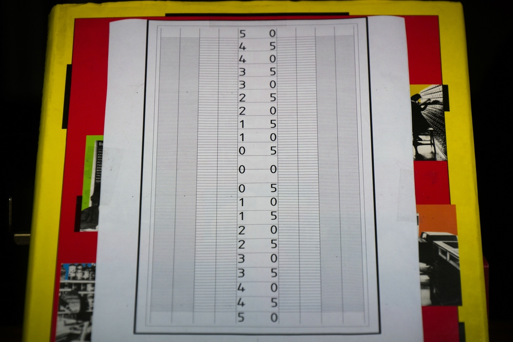

Servus Wolfgang,
die Email mit der Testtafel solltest Du erhalten haben. Zum Ausdruck: Ich verwende hierfür ein 180 Gramm schweres und matt gestrichenes "Broschüren"-Papier von HP auf einem verhältnismäßig "normalen" 3-Farb+Schwarz-Drucker von HP; Druckqualität = "optimal". Die Strichstärke habe ich in der CAD-Software so gewählt, dass auf "jedem vernünftigen" Drucker gerade noch ein echter, feiner und schwarzer Strich gedruckt wird; das habe ich vor Jahren einmal getestet und bin bis heute dabei geblieben. Die Striche sind je nach Skala 5 mm, 1 mm und 0,5 mm von einander entfernt. Wenn es hier Probleme geben sollte, bitte eiufach melden.
Zum Versuchsaufbau - Stichwort hingeschludert: Für brauchbare Ergebnisse gehört die Kamera natürlich auf ein Stativ. Meines hat zum Glück zwei halbwegs sehr gute Libellen, die ein waagrechtes Ausrichten der Kamera ermöglichen. Mein Tisch steht ebenfalls auf Stellfüßen. Und als ich das letzte Mal einen Wasserwaage daraufgelegt habe, musste ich "Pedant" vor mich hin murmeln.
Weiterhin gehört die Kamera natürlich mittels Kabelauslöser oder Selbstauslöser ausgelöst. Und trotz "Shutter-Shock"-Gedöns: Mechanischer Verschluss.
Die Testtafel selbst habe ich auf einen Styropor-Quader (Kühlschrank-Verpackung) gepinnt. So braucht man zum Ausrichten nur den Quader auf dem Tisch zu verschieben beziehungsweise zu kippen.
Zum Ausrichten schaltest Du am Besten das dreigeteilte Gitternetz und die Zentralmarkierung ein; dann wird das schon einigermaßen sehr genau. Auf die Zentralmarkierung richtest Du den Schärfemesspunkt ein. Und diese beiden wiederum über die Kamerahöhe auf die Null-Linie.
Zum "Vergleichsobjektiv": Das brauchst Du für erste Betrachtungen doch erst einmal gar nicht, denn:
Wenn Du erst einmal zwei Testserien mit senkrecht stehender Testtafel (vgl. Bilder)
machst, dann weißt Du schon viel über die Schärfe des verwendeten Objektivs:
Die eine Serie schießt Du manuell fokusiert mit verschiedenen Blenden. In der zweiten Serie fokusierts Du mit dem AF und den gleichen Blenden wie in der ersten Serie. Danach weißt Du, wie "scharf" dein Objektiv (manuelle Serie) und ob der AF grobe Schnitzer produziert. Möglicherweise taugt es - aus welchen Gründen auch immer - tatsächlich "optisch" nichts; könnte ja sein. Wenn jetzt noch jemand so freundlich ist und auch zwei solche Serien mit dem gleichen Objektiv fotografiert, dann hast Du sogar einen "objektiven" Vergleich.
Wenn du den Testkörper jetzt um 45° kippst, (vgl. Bilder)
dann kannst Du nach dem Neu-Ausrichten auch wieder zwei Serien schießen:
In der ersten fokusierst Du auch wieder jeweils manuell auf die 5mm-Teilstriche. In der zweiten fokusierst Du diese jeweils mittels AF. Diese Serien kannst Du jetzt bei Interesse auch noch bei jeweils verschiedenen Blenden erstellen. Dann weißt Du in etwa, wie gut dein AF funktioniert. Und wenn es hier tatsächlich Probleme gibt, dann kann man überlegen, woran das tatsächlich liegt.
Für den Hinterkopf: Mich würde es sehr wundern, wenn sowohl Deine G6 wie auch Deine G70 "genau denselben" Fehler mit Deinem Objektiv zeigen. Das wäre fast zu schön, um wahr zu sein.
Anmerkung zum "dummen" Objektiv: Wie bereits an anderer Stelle berichtet, habe ich einen Automatik-Adapter gebaut, der AF- und Blendensteuerung zwischen Kamera und Objektiv auch über "hirntot-dumme" Zwischenringe/Telekonverter hin beziehungsweise im Retrobetrieb überträgt. Und das funktioniert mit den meisten Eigen- und Fremd-Objektiven (die ich bisher in Fotogeschäften daraufhin gestestet habe) tadellos. Das Panasonic-Leica-Makro verweigert beispielsweise den Dienst an dieser Konstruktion; das aber dann vollständig. Will heißen:
Der AF arbeitet mechanisch verhältnismäßig primitiv: Der fährt im "Extremfall" halt einfach 2 x zwischen Naheinstellgrenze und Unendlich hin und her. Wenn er dabei "irgendwann" etwas "Scharfes" (Kontrast) findet, dann juckelt der Antrieb ein bisserl hin- und her (so wie wir das beim manuellen Fokusieren auch machen) und die Software entscheidet dann aufgrund der Sensorinformationen irgendwo/-wann "scharf". Oder er "findet" halt nichts, dann hört er auf und lässt die Software ein rotes Rechteck auf das Display malen. Da gibt es offensichtlich keine Referenzpunkte oder ähnliches, die hierbei zwischen Kamera und Objektiv verbindlich ausgetauscht werden. Sonst würden ja schon automatische Zwischenringe "logisch" nicht funktionieren, selbst wenn sie "elektrisch" einwandfrei arbeiten. Aber dies nur ein weiterer "Nebengedanke" zur Problematik.
Viel Spaß beim Testen!

Hallo Foris, Ihr findet mich absolut ratlos.
Das Wochenende habe ich damit verbracht, Testtafeln zu fotografieren. Eine Sache, die mir nicht unbedingt Spaß macht. Bei den Tests habe ich sowohl die schon gezeigte Testtafel vom Traumflieger als auch eine Testtafel benutzt, die mir Matthias zur Verfügung gestellt hat. Den el. Verschluss habe ich genommen, weil ich mit dem mechanischen derart schlechte Erfahrungen gemacht habe, dass ich ihn nur benutze, wenn ich blitze oder sich drehende Propeller fotografieren muss.
Die Brennweite von 100 mm habe ich gewählt, weil das Pana 35-100 eine ziemlich große Mindestentfernung hat und die Testskala im Weitwinkel- oder Normalbereich sehr klein abgebildet würde. - Zudem habe ich auch noch einen abschließenden Test meinem Pana 100-300mm gemacht.
Testaufbau:
Stabilies Stativ, Blende 2,8, 100mm Brennweite, Funkfernauslöser, elektr. Verschluss, kleinster Einzelfokus, OIS ausgeschaltet, beide Testtafeln (von Traumflieger und Matthias) ca. 45 Grad geneigt.
Ergebnis:
G70 ---> Pana 35-100 bei 100mm ---> Frontfokus
G70 ---> Oly 40-150 bei 100mm ---> alles ok!!!
Hier lautet also die erste Schlussfolgerung: Die G70 ist in Ordnung aber das Panaobjektiv nicht. Auf der anderen Seite ist dieses Ergebnis etwas verwunderlich, denn das Objektiv ist ja 'dumm'. Es muss machen, was die Kamera will. Und wenn die Kamera der Meinung ist, das Bild wird auf dem Sensor scharf abgebildet, dann löst sie aus.
Es diesem Grund haben wir noch einen Test mit der OMD M1 zur Probe gemacht.
Ergebnis:
OMD M1 ---> Pana 35-100mm bei 100mm ---> alles ok!!!
OMD M1 ---> Oly 40-150 bei 100mm ---> alles ok!!!
Wie geht das? Liegt es etwa doch an der G70? Kommt das Objektiv eventuell nicht mit der DFD-Technologie der G70 klar?
Also die Tests mit der G6 wiederholt. –Gleiches Ergebnis wie bei der G70:
G6 ---> Pana 35-100 bei 100mm ---> Frontfokus
G6 ---> Oly 40-150 bei 100mm ---> alles ok!!!
In meiner grenzenlosen Verwirrung habe ich den Test nochmal mit meiner GH2 gemacht, die wegen der Probleme mit dem shutter shock ein Vitrinendasein fristet. – Und wieder gab es beim Pana 35-100 einen Frontfokus.
Kann ich nicht mehr logisch denken? Wo habe ich einen Fehler gemacht? Liegt es vielleicht daran, dass die OMD M1 neben einem Phasen-AF noch einen Kontrast-AF hat?
Ich glaube auch nicht, dass das Problem hinter der Kamera sitzt. Die Tests mit der G70, der G6 und der OMD M1 wurden unabhängig von meinen Ergebnissen auch von Karoline bestätigt, die mir auch ihre Ausrüstung zur Verfügung gestellt hat.
Weil die Garantie für das Objektiv nur in Hongkong beim Händler gilt, ist mein Problem, dass ich nachweisen muss, ob der Fehler im Objektiv oder im Gehäuse liegt. – Schicke ich das Objektiv nach Hongkong werden die wahrscheinlich behaupten, das Problem läge im Gehäuse. Auf Kulanz kann ich da nicht hoffen. - Schicke ich das Gehäuse aber zum Pana-Service in Deutschland, werden die wohl behaupten, das Problem läge am Objektiv.
Kann jemand das Logical auflösen oder hat jemand einen Tipp? Wenn mir jemand ein baugleiches Objektiv für einen Tag zur Verfügung stellen könnte, wäre das natürlich fein.
Morgen gibt es weitere Tests mit senkrecht aufgestellten Testtafeln.
Liebe Grüße, Wolfgang
PS und OT: Irgendwie kam als nebenergenis raus, dass 100mm keineswegs 100mm sind. Verschiedene Objektive haben einen signifikant unterschiedlichen Bildwinkel. Das schildere ich aber in einen Extra-Thread.

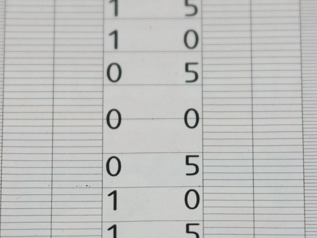

Also liebe Leuts,
Testbilder von einer senkrecht aufgestellten Skala habe ich noch nicht gemacht. Ich bin ziemlich gefrustet, immer Skalen fotografieren zu müssen. Aber, um diesen Thread in der Hoffnung aufzuwärmen, doch noch einen verwertbaren Tipp zu bekommen, warum es mit der OMD M1 klappt und mit allen meinen Lumixen nicht, wie von einem enzelnen Herrn gewünscht ;) ein paar Fotos von der schräg aufgestellten Skala.
Hochauflösende Fotos gehen wegen der Limitierung au 1024x768 Bildpunkte leider nicht, aber ich habe jeweils einen 100%-Crop gemacht.
Zunächst mal mein 100-300er mit seiner größten Blende an der GH2:
comp_GH2 100-300 f4 Skala schräg (P1060400).jpg (377.3 KiB) 1173 mal betrachtet
Dazu der passende 100%-Crop:
GH2 100-300 f4 Skala schräg100prozent (P1060400).jpg (542.58 KiB) 1173 mal betrachtet
Wegen er kleineren Blende gegenüber dem 35-100er ist die Tiefenschärfe natürlich größer. Man sieht aber, dass der Fokus an der richtigen Stelle sitzt. - Überhaupt hat das 100-300er bei meinen Tests die beste Schärfe.
jetzt mal mit dem 14-140er mit der größten Blende, ebenfalls an der GH2:
comp_GH2 14-140 f5,6 Skala schräg (P1060410).jpg (370.64 KiB) 1173 mal betrachtet
Es fällt auf, dass der Bildausschnitt trotz des exakt gleichen Abstands zwischen Testskala und Sensorebene ein vollkommen anderer ist. - 100mm sind irgendwie nicht 100mm. Ähnliches ist mir auch bei den Fotos vom Wochenende mit dem Oly 40-150 aufgefallen.
(Fortsetzmg folgt sofort)

Der der dazu passende 100%-Crop:
GH2 14-140 f5,6 Skala schräg 100prozent (P1060410).jpg (581.24 KiB) 1169 mal betrachtet
Das 14-140 bringt in dieser doch recht kurzen Distanz nicht ganz die Schärfe des 100-300ers. Trotzdem sieht man, dass der Fokus an der richtigen Stelle sitzt.
Nun aber unser Problemkind, das 35-100er ebenfalls an der GH2:
comp_GH2 35-100 f2,8 Skala schräg (P1060407).jpg (331.35 KiB) 1169 mal betrachtet
Und der passende 100%-Crop:
GH2 35-100 f2,8 Skala schräg 100prozent (P1060407).jpg (496.17 KiB) 1169 mal betrachtet
Der Fokus sitzt mal wieder irgendwo zwischen der Nulllinie und 05.
(Fortsetzung folgt)

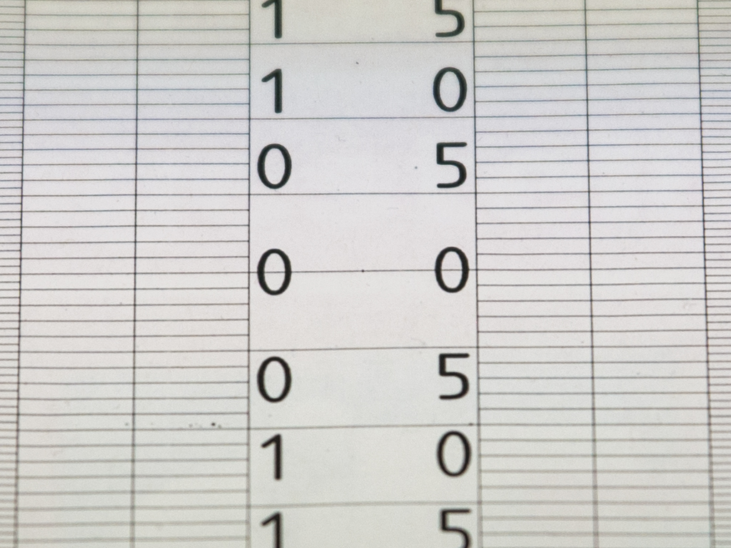

Abschließend habe ich an der G70 mit der manuell fokussiert. Die Skala ist leider etwas klein und sehr schwer zu treffen, deshalb bin ich etwas über das Ziel hinausgeschossen und habe sogar, wie ich gerade sehe, einen leichten Backfokus. (Die farbigen Linien kommen vom EV)
Diesmal nur der Crop:
G70 35-100 f2,8 Skala schräg manuell 100prozent (P1020381).jpg (494.92 KiB) 1164 mal betrachtet
Nach dem Umschalten von 'manuell' auf AF stellte sich sofort das übliche Bild mit dem Frontfokus ein.
Also wieder die Preisfrage:
Liegt es an mir?
Hat der Testaufbau Fehler?
Liegt es an meinem Lumixen?
Oder liegt es am Objektiv?
Und warum klappt es an der Oly?
