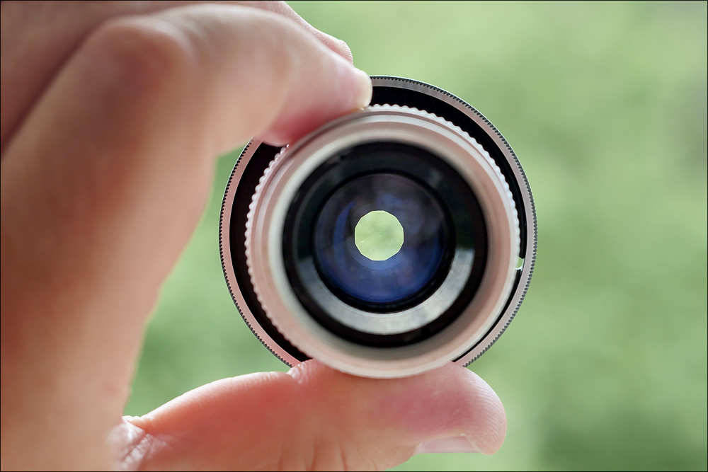

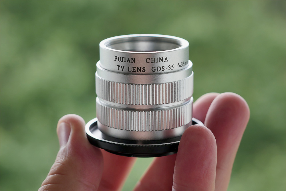

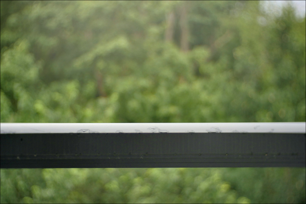

Fujian 35mm allerdings f1,7, soetwas habe ich als TV-Lens mal an der Nikon 1 ausprobiert; zum Glück lag der passende C-Mount zu MFT-Adapter daneben für einen schnellen Test raus zur Balkonbrüstung- entweder stößt die Hinterlinse früh mit der letztmöglichen Drehung am Adapter (quenoX) an oder das Ding ist nicht für Nahfeld gerechnet/konstruiert.
Immerhin, der Durchmesser/Bildkreis passt für MFT, ich sehe keine Vignettierung bei meinem Exemplar. Was fehlt ist eine Orientierung/Markierung an der man sicher die eingestellte Blende ablesen kann- so habe ich bereits an der Kamera angesetzt schnell nach links-rechtsdrehend die Belichtungszeit gesehen und wußte nun, daß Drehung nach rechts Blende öffnet und nach links entsprechend schließt.
Bild EIns schneller Test nach Kurzregen (Abstand ca. 1,6/1,7 Meter), Bilder Zwei und Drei Blicke auf das Objektiv und den nicht ganz runden Blendenkreis...
Holger, welchen Arbeitsabstand hattest Du bei Deinem Exemplar, also Pi mal Daumen ?

Die Naheinstellgrenze liegt bei 50cm, bei den gezeigten Bildern hatte ich 1en Zwischenring montiert um den Abstand zu veringern.
Wie weit ich tatsächlich dran war, weiß ich nicht, denke 25cm
