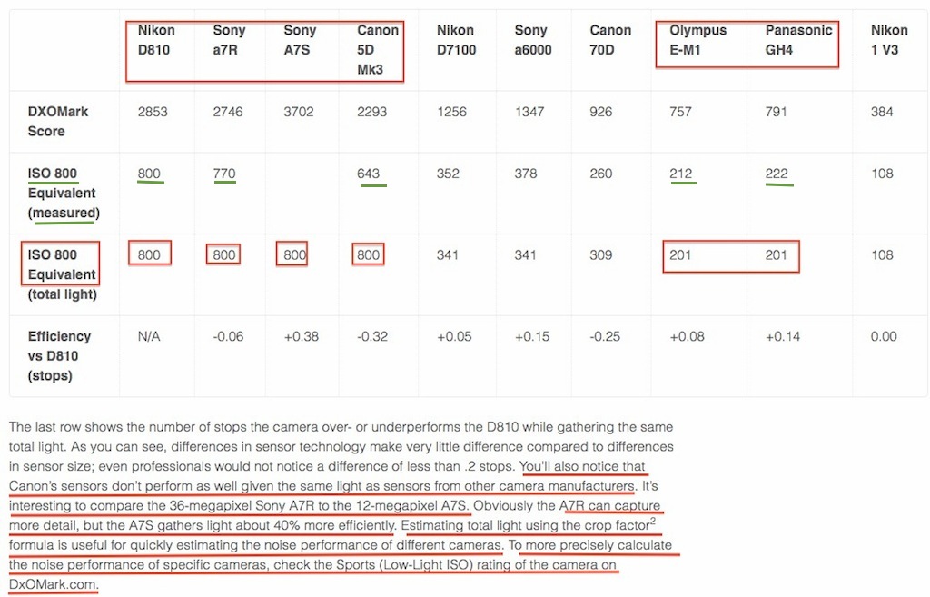

Re: Cropfaktor - Brennweite, Blende, ISO
Ich sage ja nicht Horka, das deine Beobachtung an deinen Kameras verkehrt ist.
Hier mal etwas was auch deine Beobachtung zu deinen Kameras bestätigt.
Eine interessante Quelle mit DXOMark Werten zu spezifischen Kameramodellen und
wie ihre ISO Performance im Verhältnis zueinander ausfällt.
https://northrup.photo/gear-basics/came ... op-factor/" onclick="window.open(this.href);return false;
- Bildschirmfoto 2018-04-18 um 22.34.35.jpg (162.7 KiB) 3285 mal betrachtet
