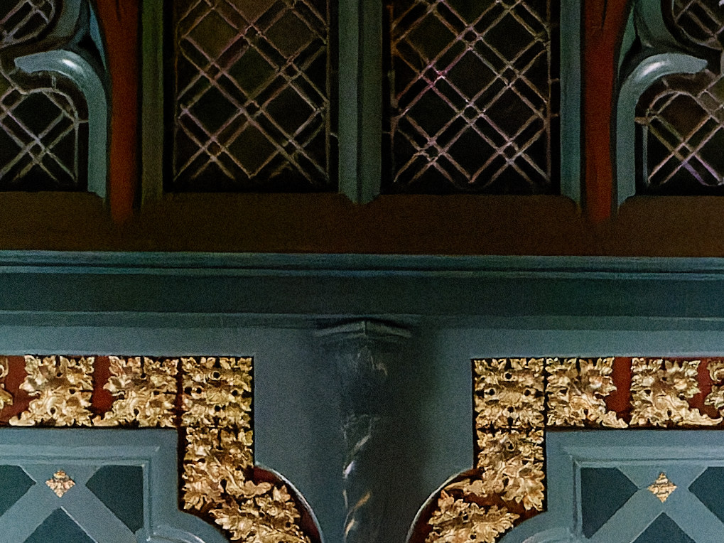

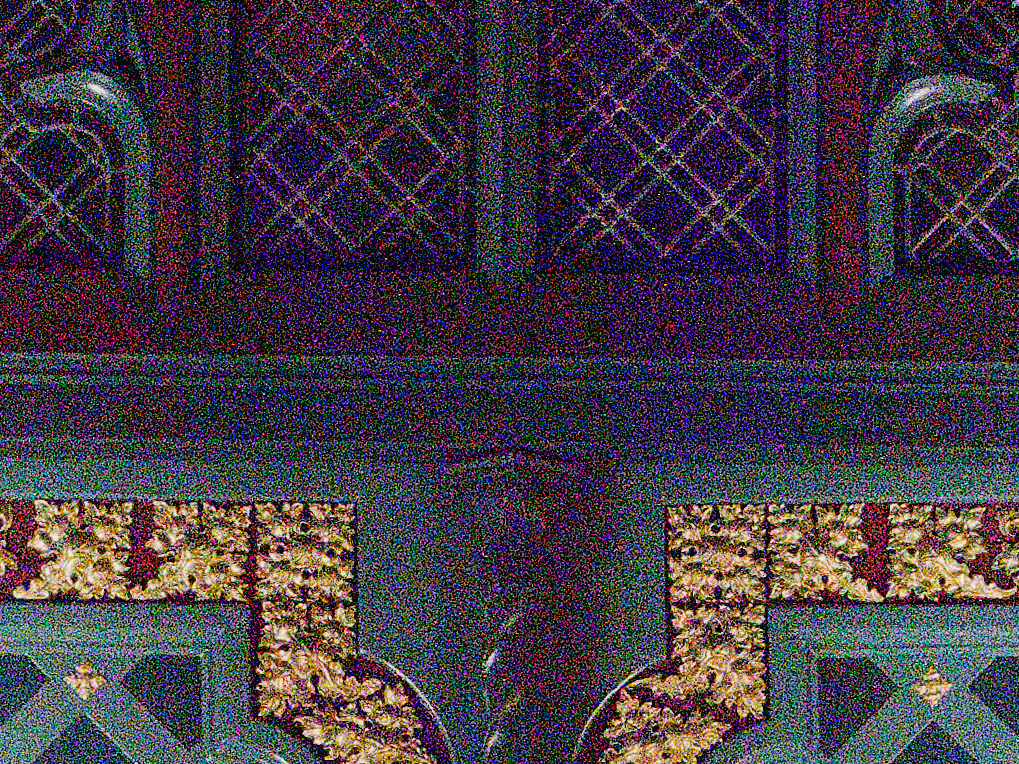

Hier mal ein älteres Beispiel zur Verdeutlichung des Unterschiedes zwischen dem schon nicht schlechten TopazDenoise AI und DXO DeepPrime:
oben DXO, unten Topaz, die farbigen Punkte/Strukturen in der Decke, insbesondere in Schattenbereichen, enthalten bei DXO deutlich mehr Farb-Informationen, wogegen bei Topaz die Farben z.T. komplett weg sind. Details insgesamt sind recht ähnlich, mit leichten Vorteilen bei DXO. Mit der aktuellen Version von Topaz DenoiseAI und etwas testerei mit den Reglern wird es etwas besser, aber immer noch kein Vergleich zu den Ergebnissen mit DXO.
hier noch mal das Bild in voller Größe:
PANA0079_DxO by Peter Eckoldt, auf Flickr
lg Peter
PANA0079_DxO by Peter Eckoldt, auf Flickrlg Peter

Farbverluste konnte ich bisher bei meiner Bearbeitung nicht feststellen.
Es scheint, daß sämtliche Argumente für DxO sprechen

Ich denke mal, so deutlich wie im obigen Beispiel sieht man das auch nur bei den extremen ISO, im Bereich bis ISO3200 sind die Unterschiede geringer. wobei ich hier bei Topaz aber auch noch immer mehr an den Reglern stellen muss als bei DXO, um optimale Ergebnisse zu erhalten.
Habe vor kurzem auch Topaz noch mal kostenpflichtig auf die neue Version aktualisiert (für meine Fuji-Bilder, die ja nicht mit DXO entrauscht werden können), und mir ist auch die schwächere Schärfung gegenüber den alten Topaz-Versionen aufgefallen. Sehr gute (und natürlich wirkende) Ergebnisse hatte ich auch mit der Kombination SilkyPix DS 10PRO und Topaz-DenoiseAI erziehlt, der Aufwand mit testen der Reglereinstellungen, also letztlich der Zeitaufwand, ist aber dort deutlich höher. Dafür hat diese Kombination Vorteile im Bokeh-Bereich in Form von feineren Übergängen, das sieht dort einfach etwas "sauberer" aus als mit DXO.
lg Peter

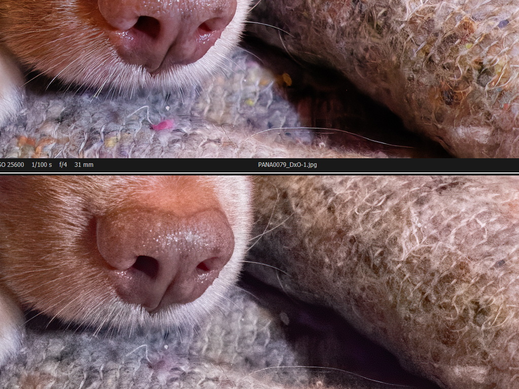

100%-Crop, ISO25600 ohne Entrauschen: und mit Entrauschen (DeepPrime, 40): Es gibt vermutlich Filter, die das machen, aber da wäre dann eher eine Frage für einen separaten Thread.
lg Peter
