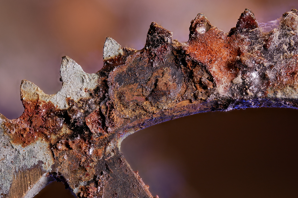

Die rostigen Reste einer Zeitmaschine.
G81 - Sigma 2.8/60mm f5.0 + Raynox DCR-250 retro am Balgen.
Stack aus 48 Bildern.

Oha, Jens. Eine Zeitmaschine solltest du aber besser pflegen. Wer weiß wann man sie nochmal gebrauchen kann

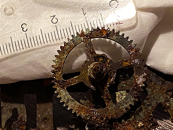

Wie groß ist denn dieses Zahnrad ungefähr?

Der Zahn der Zeit hat genagt und du hast das sehr gut dargestellt, Jens

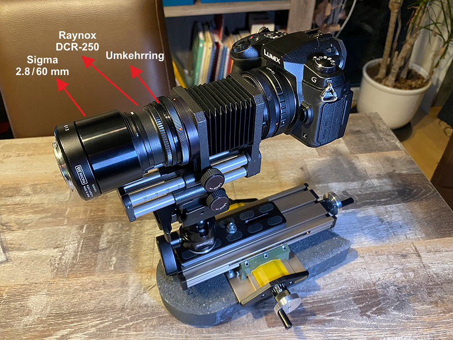

Quick and dirty für Dich Patrick...
@Herbert und Horst - Danke für euer Lob!
@schwarzvogel - Ich mach Dir mal ein Foto von dem Aufbau, schaffe ich heute aber nicht mehr.

So... sorry für die Verspätung!
Hiermit ist das Foto vom Zahnrad entstanden.

@binärius
Danke für das Foto !
Im Prinzip ist es ja die gleiche Anordnung wie im Eingangsbeitrag, - DCR-250 ersetzt DCR-150, Sigma2,8/60 sitzt in Retrostellung anstelle des Mikoroskopobjektivs.
Kennst Du diese Seite (?):
https://www.mjkzz.de/de/pages/using-ray ... -objective
Dein Balgen entspricht dem dort dargestellten Tubus ...
