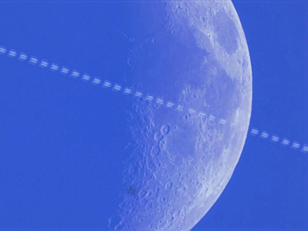

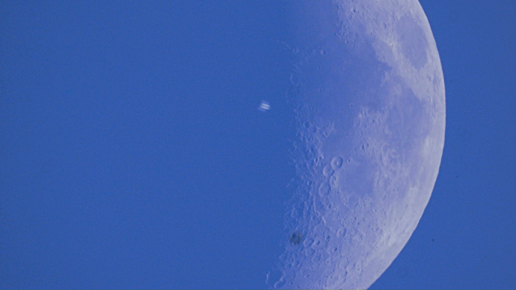

Gelegentlich, und am richtigen Standort zieht die ISS vor dem Mond vorbei. Ist eher ein Fall für die Spezialisten, aber ich wollte mal sehen, wie weit ich mit der G81 komme.
Auf einer Heq5-Montierung an deinem 150/1800 Maksutov-Teleskop fokal.
Die Nachführung war ausgeschaltet, es war sehr windig und ich bin kurzfristig in den Schatten umgezogen, so dass die Montierung nicht vernünftig ausgerichtet war. Ich vermute auch, dass die nicht stabil genug ist.
Dann wollte ich ein Video mit maximale Bildrate, also FullHD bei 50f/s
Das Ganze fand noch am Taghimmel statt, 17:46, die Sonne noch 20 Grad hoch.
So ist das Video überbelichtet und ich weiß nicht, ob es da überhaupt eine Möglichkeit gibt, die Belichtung zu beeinflussen. Es gibt ja einige Einstellmöglichkeiten, aber keine Ahnung, ob da was geeignet wäre.
Ich hatte auch wenig Vorbereitungszeit und zuletzt auch noch Glück, dass es überhaupt gelang.
Hier ein Einzelbild (mit VLC-snap entnommen) Der dunkle Fleck unten entpuppte sich als Staubkorn auf dem Sensor
Und dann 44 Bilder mit Picolay gestackt, in der Breite beschnitten. Die Bilder sind meinen begrenzten Fähigkeiten entsprechend bearbeitet.
Kürzere Belichtungszeiten geht wohl nur mit Serienbildern. Aber da den Moment zu treffen...
viele Grüße
Alis

Ich selber fotografiere den Mond meistens im M Modus und stelle die gewünschte Blende und Belichtungszeit ein.
Ich habe zwar keine G81, sondern eine Lumix G9, aber die G81 sollte auch einen manuellen Videomodus haben, d.h. einfach mal das Kamerarad auf das Videosymbol stellen und im Kameramenü auf M oder S.
Da sich bei deinem Teleskop die Blende ja nicht ändert, ist zwischen M und S auch kein Unterschied zu sehen. Die iso Zahl würde ich auch fest einstellen (nicht Auto iso), dadurch kannst du dann über die Verschlusszeit die gewünschte Helligkeit einstellen. Auch wenn die Kamera 50 Bilder /s aufnimmt, kann es durchaus Sinn machen die Belichtungszeit (im M oder S Videomodus) auf 1/200s oder 1/400s zu stellen, damit die Einzelaufnahmen schärfer sind. Sollte das Bild zu dunkel sein, kann man die iso Zahl ja entsprechend erhöhen (bei zu hell erniedrigen).

danke für die Hinweise.
Ich habe zwar das Handbuch ausgedruckt und auch das Buch von Frank, aber die vielen Einstellmöglichkeiten erschlagen mich immer noch. Zumal ich bisher kaum Videos gemacht habe.
Gruß Alis
