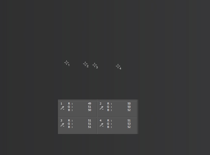

Bei der Frage - "sieht man diese Abstufungen im Verlauf ?" - wurde ja das Grauverlaufsbild ( 1Bit Abstufung von Spalte zu Spalte ) gezeigt.
Stellt sich mir die Frage, wie der Verlauf gemacht wurde.
Durch die Farbänderungen innerhalb einer Stufe ist es aber klar, dass die Kanten immer sichtbar sein müssen. Hier eine Vergrößerung des Bildes mit Messwerten innerhalb dreier Stufen ( Messung (1) (3) und (4) : Messpunkt (1) und (2) liegen in der gleichen Stufe !
Re: Fotografische Begriffe - Einfach erklärt
Dieter hast du das mit Photoshop gemacht, wenn ja war bei Verlauf die Option "Dither" gesetzt, damit
erreicht man oft bessere Verläufe. (naja bei 1 Bit kann man eh nicht viel erwarten.)

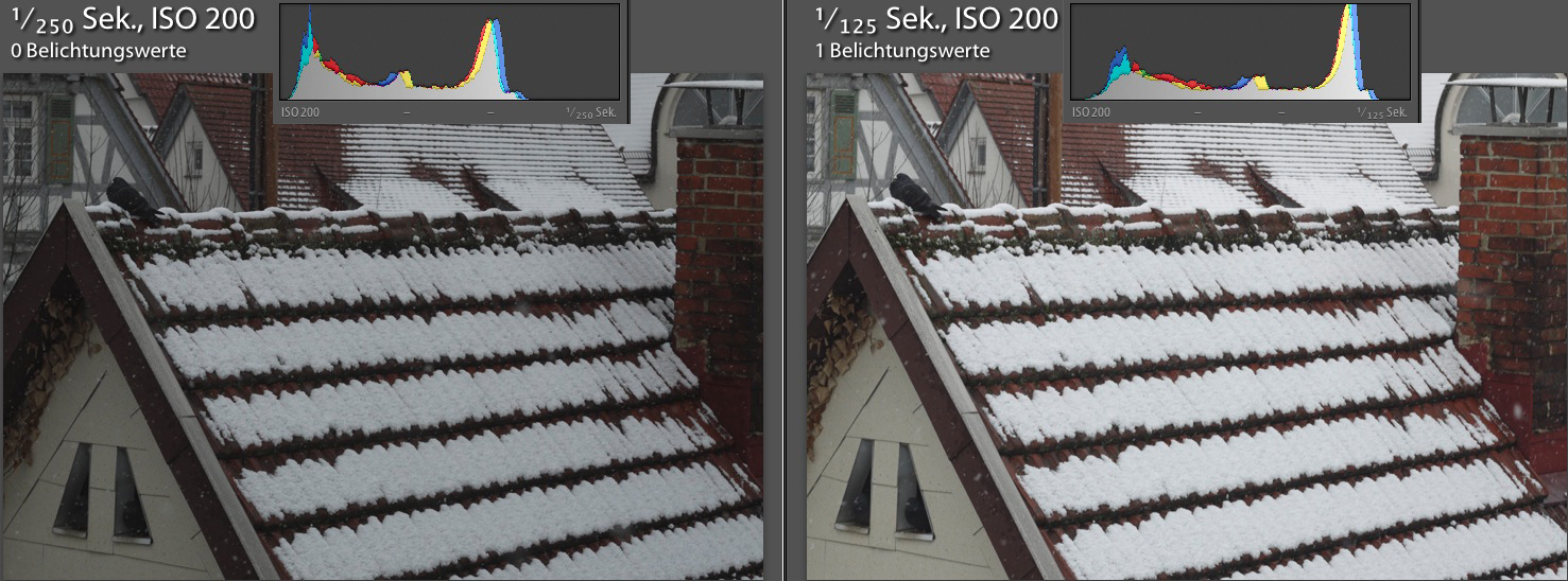

Heute: Die Belichtungskorrektur.
Endlich ist der Schnee da! Und viele von euch werden nun rausgehen und Schnee fotografieren.
Doch damit "weißer Schnee" auch wirklich "weiß" aussieht -> müsst ihr eine Belichtungskorrektur einstellen.
Warum?
Die Kamera stellt bei einer rein weißen wie auch bei einer rein schwarzen Oberfläche immer ein mittleres Grau ein,
beide Flächen würden also mit der Automatik der Kamera ein "graues" Bild zeigen.
Deßhalb muss man bei einer weißen Fläche -> überbelichten
und bei einer schwarzen Fläche -> unterbelichten
Jetzt ist die Frage wieviel muss ich den nun über- oder unterbelichten.
Das kann man so natürlich nicht pauschal sagen, da ja noch die Lichtsituation als solches hinzukommt, sprich ist es ein
stark bewölkter oder sehr sonniger Himmel, dementsprechend stark reflektiert der Schnee das Licht.
Als groben Richtwert könnt ihr aber 1 Blende überbelichten mal im Hinterkopf behalten. Macht an besten ein Aufnahme Bracketing.
Manchmal sind es mehr wie eine Blende, vielleicht auch mal weniger, das müsst ihr eben ausprobieren.
Hier ein Beispiel:
1.Bild -> Automatik Kamera = zu dunkel
2.Bild -> + 1Blende = besser, aber immer noch Platz im Histogramm nach rechts
3.Bild -> +1 2/3 Blenden = korrekte Belichtung. ✔︎
4.Bild -> + 2 Blenden (die Lichterbeschneidungswarnung "rot" zeigt das hier erste Lichter ausfressen)

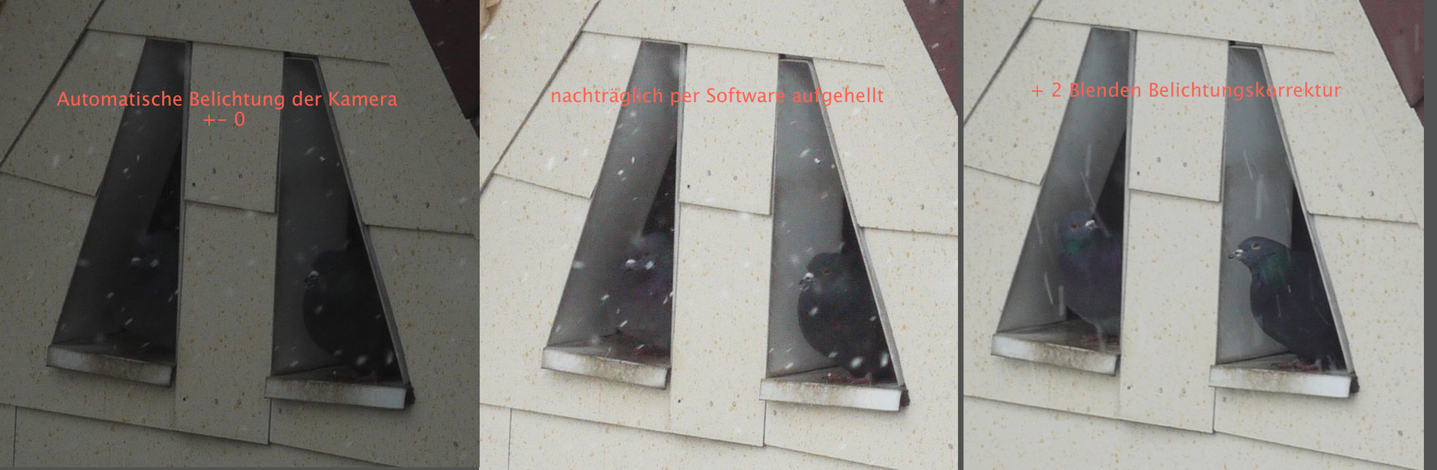

Die unterbelichteten Bilder Rauschen nur dann mehr - wenn man sie nachträglich auf die richtige Belichtung heraufsetzt.
Unangetastet also ohne Eingriff per Software, rauschen unterbelichtete Bilder nicht mehr.
Um mal beim gleichen Bildbeispiel von oben zu bleiben. Hab ich euch mal einen 100% Ausschnitt vom Fenster auf der linken Seite des Daches gemacht.
Das erste Bild zeigt die Automatische Belichtung der Kamera +- Null.
Das 2.te Bild zeigt das erste Bild nur nachträglich aufgehellt in Lightroom.
Das 3.te Bild zeigt die Aufnahme mit +2 Blenden Belichtungskorrektur. (also eigentlich zu hell, aber weil du von "Raw" sprachst, wäre es hier kein Problem die Lichter wiederherzustellen)
den Unterschied zwischen dem 2.ten und 3.ten kann man deutlich sehen, das mittlere nachträglich erhellte Bild rauscht mehr in den dunklen Bereichen.
Und was man auch sehr schön erkennen kann, das beim mittleren Bild nicht mehr so schön die grüne und magentane Färbung der Taube am Hals darstellbar ist.
Die Aufnahmen waren übrigens alle OOC JPG's.
(auf das Bild klicken damit man die große Ansicht bekommt.)

zur Folge, das "weiß" nicht "weiß" dargestellt wird.
Auch sind die FZ ja dafür bekannt das sie generell etwas zu hell eingestellt sind.
noch ein Großteil des Bildes das dunkle Schatten hatten. Wenn man Glück hat,
dann berücksichtigt das die Matrixmessung. Eine Spot Belichtungsmesssung auf Schnee hätte unweigerlich
So sieht übrigens dein Bild vom Kalender auf einem weißen Untergrund aus, -> leicht grau
Hättest du richtig belichtet, hättest du noch gute Zeichnung in den Bäumen gehabt.
Es sieht deshalb aber nicht schlecht aus, das sind halt die kleinen Feinheiten, die aus einem guten Bild ein "tolles Bild" machen.
Schau mal wie bei diesem Bild das Histogramm gefüllt ist, ich wette da fehlt noch ein bisschen nach rechts, oder?
