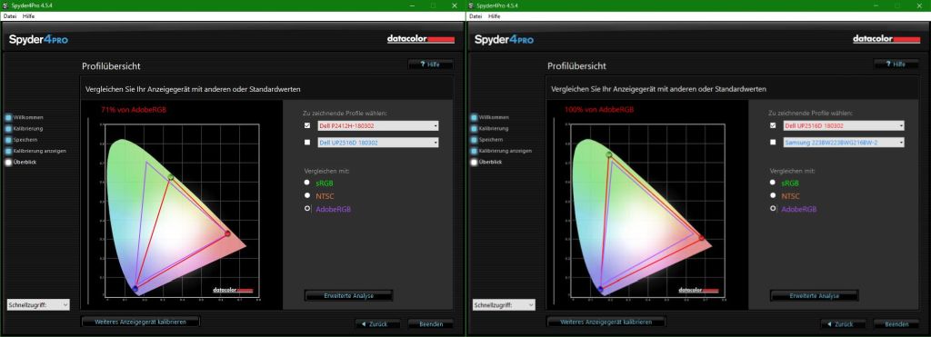

Ein Screenshoot kann das leider nicht zeigen (höchstens ein Foto, aber wer von uns hat schon eine Kamera :.) ). Um vielleicht einen EIndruck davon zu haben wie qualitativ verschieden Monitor sein können, hier mal die zwei Kalibrierungsdaiagramme. Eines ist ein 24" Standard Büro Monitor (links), das andere ein 25" mit IPS Panel und AdobeRGB Farbraum.

hein1908 hat geschrieben:Eines ist ein 24" Standard Büro Monitor (links), das andere ein 25" mit IPS Panel und AdobeRGB Farbraum.
IPS Panel ist erst einmal für den Farbraum nicht so ausschlaggebend.
Und das ein AdobeRGB Monitor einen größeren Farbraum abdeckt ist ja wohl klar und wird durch deinen Screenshot nur bestätigt.
