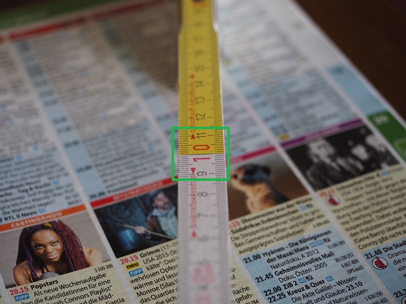

Die OM-D E-M5 Mark II mit Objektiv 12-40mm 2.8 pro ist von der Reparatur zurück.
Saubere, schriftliche Dokumente dabei, mit Namensangabe und vom Techniker unterschrieben.
Reparaturbericht :
Der Body - entsprach den Einstellungen, keine Reparatur erforderlich.
Das Objektiv - funktioniert nicht ordnungsgemäß, - korrigiert.
Natürlich habe ich gleich mal den AF getestet und einen Schuss auf die 10 gewagt.
Wenn jetzt noch jemand glaubt, dass ein Backfokus ( Fokusebene liegt zu weit hinten ) bei einem µFT System nicht möglich ist, ... :mrgreen:
Wie schon erwähnt, diesmal war ich sicher, dass der Fehler nicht hinter der Kamera zu suchen ist.
Über meine Konsequenz freu ich mich jetzt richtig :P So geht Spaß ;)
Warum war das eigentlich so wichtig ?
Weil, wenn ich genau auf das Auge fokussiere, das Auge auch die höchste Schärfe haben soll, z.B.

Genau auf die 10 kannst du nicht gehalten haben, oder warum ist die 11 schärfer als die 9?! :roll:

emeise
Beiträge: 3388
Wohnort: Sindelfingen
Re: Olympus OM-D E-M5 Mark II
Beitrag von emeise » Montag 31. August 2015, 12:27
Der Schärfebereich vor der idealen Schärfeebene ist kürzer, als der Schärfebereich nach der idealen Schärfeebene.
Z.B. liegt bei der hyperfokalen Distanz der Schärfebereich ( gerade noch akzeptabel ) von der halben hyperfokalen Entfernung bis ins Unendliche.
Also, bis zur Kamera ist gerade noch die Hälfte des Weges im Schärfebereich, nach hinten jedoch geht's ins Unendliche.
Im Bild ist die 5 auch unschärfer als die 15, beide Zahlen sind 5cm von der 10 entfernt. Wenn's anders wär, wär's komisch.
