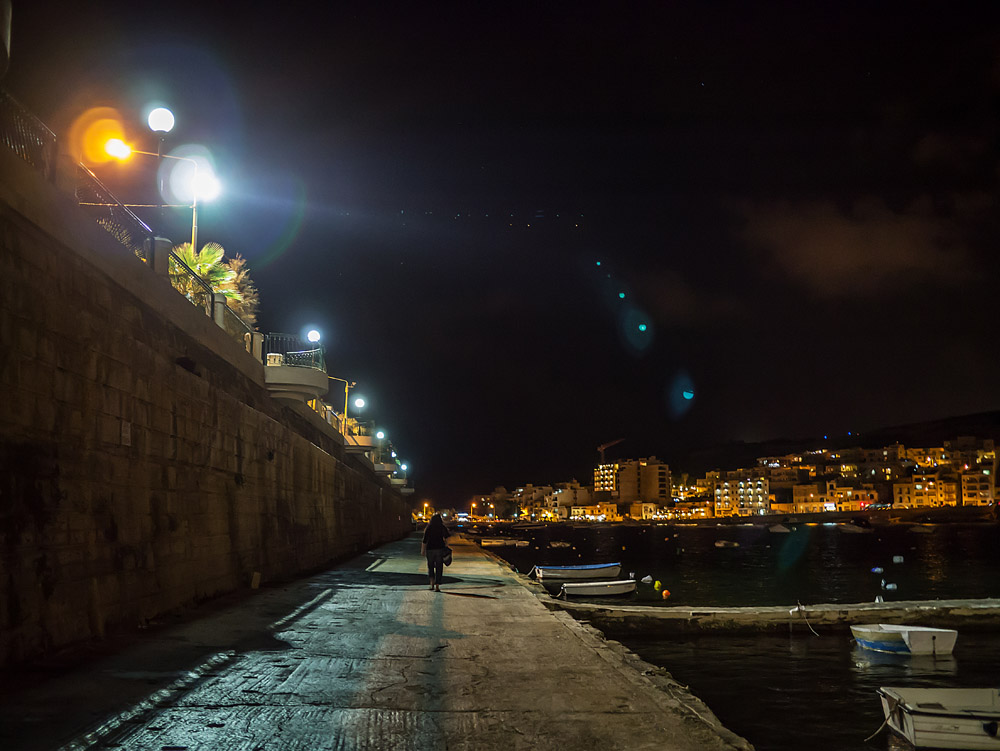

Ich out mich mal als jemand der gerne UV-Filter als Objektivschutz benutzt. Schon seit vielen Jahren. Alle Kameras - zumindest die häufig benutzen Objektive - bekommen eins. Ich hass nichts mehr als beim photographieren erst den Decken abmachen zu müssen. Und im Falle der Verschmutzung (z.B. Fettpfoten) sind sie leichter zu reinigen und im Notfall schnell abgeschraubt.
Hier möchte mal zeigen, welche Auswirkungen auf das Bild es hat um die ganzen mystischen denk-ich-mir-mal-so Diskussion zu beenden.
Mein Filter ist von Heliopan und vergütet.
Man beachte die Reflexe im Himmel - das sind keine Sterne! - und rechts über dem Wasser.
Folgerung: Für solche Nachtaufnahmen sollte man tunlichts kein UV-Filter benutzen.
Aber man kann daraus Rückschlüsse ziehen: die Lampen sind um mindestens 5 wenn nicht noch mehr Blendenstufen überbelichtet. Im Raw schon geclippt.
D.h. die Reflexe sind 5 und mehr Blendenstufen dunkler!
2 hoch 5 sind 32. D.h. bei einem 8bit-Bild entspricht das einem Wert 7. (255 / 32) Ist also tief im Schatten. Da die 5 Blendenstufen geschätz sind und eher noch mehr sind, sind diese Reflexe praktisch gar nicht da. Wenn, wie gesagt, im Bild keine extreme Spitzlichter sind.
D.h. Gegenlicht und Nachtaufnahmen: vorsicht, eher nicht.
Normale Tageslichtaufnahmen: stötz überhaupt nicht. Eventuelle Störungen sind eingebildet.

Das sind die Strassenlampen an der hintern Strasse. Die Schrägen sind die Straßenlampen von oben. Da sieht man ja sehr schön, wie die Reflexe im Vergleich zum Original gelagert sind.videoL hat geschrieben:Hallo ThomasT.
Wie kommen die ganz kleinen waagerechten Spiegelungen zu Stande ?
Eine Vergleichs-Aufnahme leider nicht. (da meine Freundin - siehe Bild - schon "vorgerannt" ist)videoL hat geschrieben: Die G3 hat doch vor dem Sensor ein Prisma, oder nicht ? Dann könnte doch das Prisma schuld sein.
Hast Du mal eine Aufnahme mit und eine Aufnahme ohne Filter gemacht ?
Aber ich habe das dann Abends noch untersucht. Und es ist tatsächlich der UV-Filter. Ohne sind die ganzen Reflexe weg.

Im konkreten Fall das 20/1.7 pancake. Kein Superzoom. Nichtmal Zoom. Mit Offenblende.Binärius hat geschrieben:unsere Superzooms,

ich habe heute einmal versucht die Sache mit den Spiegelungen vom UV Filter nach zuvollziehen.
Ergebnis: ich brauchte nicht fotografieren. Im Vorfeld, Filter vor und Filter ab, gab es keinen Unterschied auf den Display der FZ150.
Die Reihe Strassenlaternen spiegelten sich, aber längst nicht so stark wie bei Deinem Foto. Liegt es am Fischauge, ähh Pancake ?
Interessant war aber die Entdeckung, dass es auf dem Display im Videomodus keine sichtbaren Spiegelungen gab.

Beim Pancake 20/1.7 ist es stärker als beim Kit 14-42. Ich habe das auf die Blende geschoben. Je mehr abgeblendet wird, desto geinger sind die Spiegelungen.
