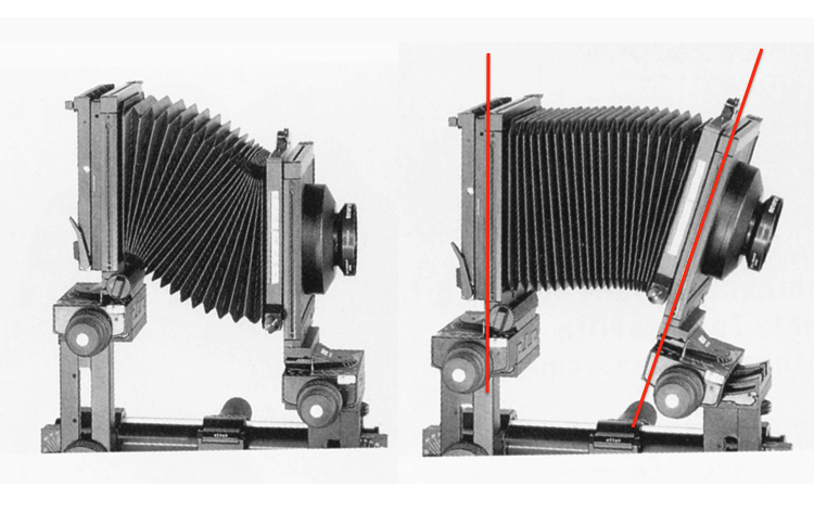

Alle Kameras mit feststehenden Objektiven haben diese Eigenschaft, einzige Ausnahme sind Fachkameras oder
Quelle: http://www.ivent.de/sites/default/files/2013/08/fachkamera.png
sogenannte Tilt-Shift Objektive
http://www.amazon.de/Walimex-Pro-20139- ... tilt+shift
diese können nämlich auch entgegen dieser Gesetzmäßigkeiten die Schärfeebene einstellen.
Vielleicht kann ja der Wolfgang "Wozim" was dazu sagen, und hat vielleicht ein paar Beispielbilder.
Denn er hat eine solche tolle Balkenkamera wenn ich mich richtig erinnere.

Interessant im Rahmen dessen ist übrigens Scheimpflug:
http://www.denfo.de/fachkamera.html" onclick="window.open(this.href);return false;
Zum Teil kann man mit einem Tiltshift diese Effekte auch nutzen.
