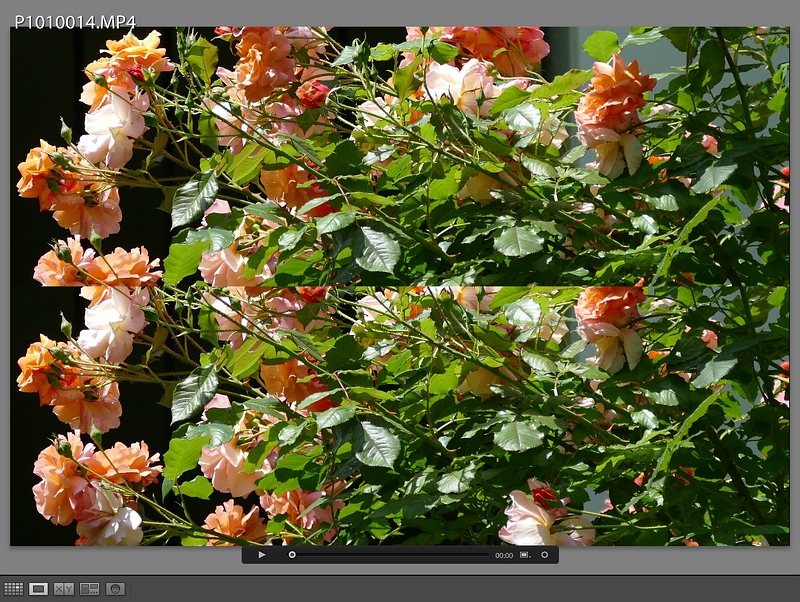

Lightroom 6 zeigt nach einem Import den 4K Film in der Bibliothek / Lupenansicht als abspielbares Element, der QuickTime Player muss installiert sein.
Hier wird die korrekte Auflösung von 3504 x 2336 gezeigt, aber auch hier ist ein Abspielen nur von 1 Sekund möglich.
Das gezeigte Bild ist zudem geteilt und gleich zweimal vorhanden :
