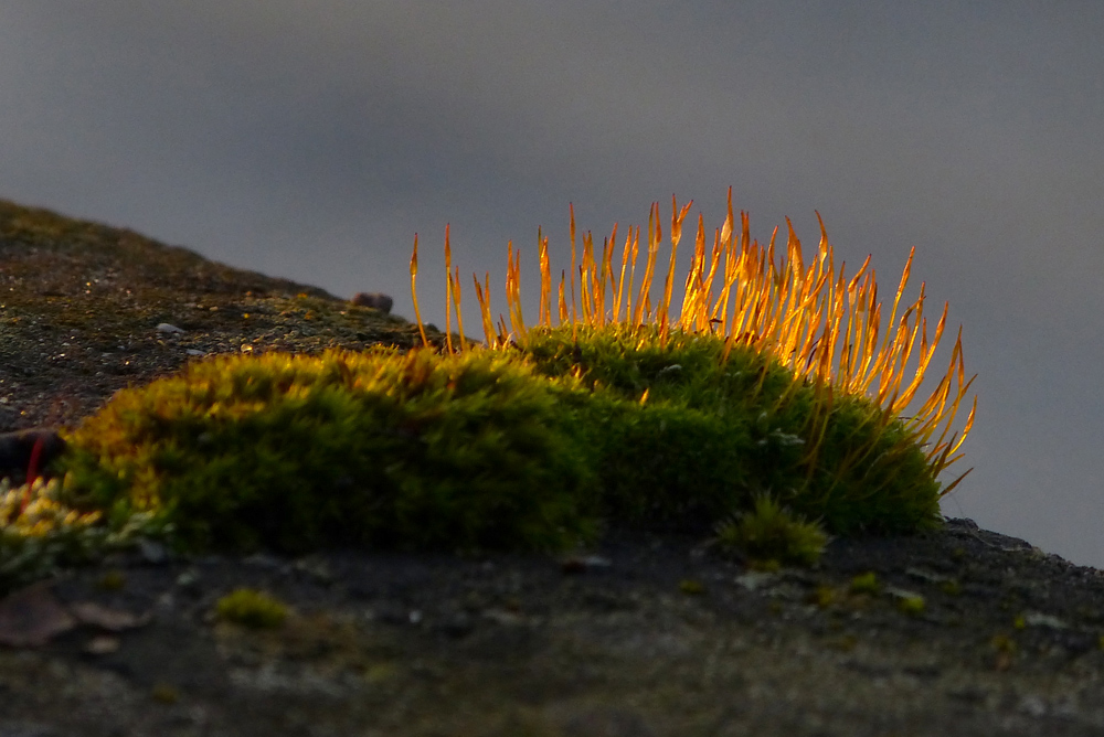

damit es im "Buch"-Thread nicht zu sehr in Richtung Blenden-Diskussion geht, habe ich mal ein eigenens Thema eröffnet.
Auslöser meiner Frage war die (gute!) Erklärung von Cristina zur Blende, dass eine hohe Blendenzahl auch eine hohe
Tiefenschärfe erzeugt, was ja auch theoretisch so korrekt ist. Ich habe jedoch andere Beobachtungen gemacht,
die ich mir nicht erklären kann - vielleicht kann es ja jemand von Euch...
Ich habe an der TZ 10 und FZ 150 beobachtet, dass ich einen unscharfen Hintergrund (wenig Tiefenschärfe) am besten erhalte,
wenn ich aus ca. 1m Entfernung im Makromodus bis zum Anschlag zoome, wenn das Motiv im Fokus liegt. Dann wird das Umfeld
wunderbar weich und das Motiv sehr detailreich. Aber eigentlich dürfte das ja gar nicht gehen, weil in der starken Telestellung
ja nur eine Blende von 5,6 bis 8 möglich ist (bei der FZ 150, die Werte der TZ 10 müsste ich erst nochmal nachschauen).
Aber dann müsste doch eigentlich, wenn keine kleine Blendenzahl wie 2,8 möglich ist, mehr Tiefenschärfe erreicht werden...
Wenn ich hingegen ohne zu zoomen im Makro-Modus nahe ans Motiv gehe, ist der Hintergrund trotz Blende 2,8 viel schärfer.
Gerade aus dem Grund mache ich meine Nahaufnahmen inzwischen gern aus der Entfernung heraus - auch wenn's komisch klingt.
Jetzt hab ich aber lauter Fragezeichen über mir, warum ich da andere Ergebnisse erziele als in der Theorie :?: :?: :?:
Ich such gleich mal nach einem Bild, das gut zeigt, was ich beobachtet habe.
TZ 10, mein erstes Bild dieser Art
FZ 150, aus ca. 1m Entfernung aufgenommen (ohne Stativ)

Das liegt daran, dass neben der Blende, auch die Brennweite und die Entfernung zum Motiv entscheidend für die Tiefenschärfe sind.
Faustregel: Je größer die Blendenöffnung, je größer die Brennweite und je geringer der Abstand zum Motiv, desto geringer die Tiefenschärfe.
Die Kombination , die du gewählt hast (ausgezoomt, kleinstmöglicher Abstand und größtmögliche Blendenöffnung), ist also ideal um mit der FZ150 eine Freistellung zu erzielen.

diggi0311 hat geschrieben: Die Kombination , die du gewählt hast (ausgezoomt, kleinstmöglicher Abstand und größtmögliche Blendenöffnung), ist also ideal um mit der FZ150 eine Freistellung zu erzielen.
Ach so, das ist natürlich interessant - sozusagen bin ich zufällig auf den richtigen Weg gekommen :lol:
Vielen Dank für die Erläuterungen :)

Hallo Tanz(fleder)maus !
Das war der richtige Gedankengang von Dir.
Nicht umsonst sind die alten analogen Portraitobjektive eigentlich alle leichte Tele gewesen.
So um die 90 - 135 mm die ich jetzt so im Kopf habe.
Je mehr Tele, je geringer der Abstand, desto weniger Tiefenschärfe.
Nur so als Idee.
Mach mal eine "Portraitserie" mit einem Stofftier und verändere bei Tele die Blende von ganz offen bis ganz klein.
Und dann schau Dir mal den jeweils veränderten Tiefenschärfebereich an. ;)
Gruß, Cristina
