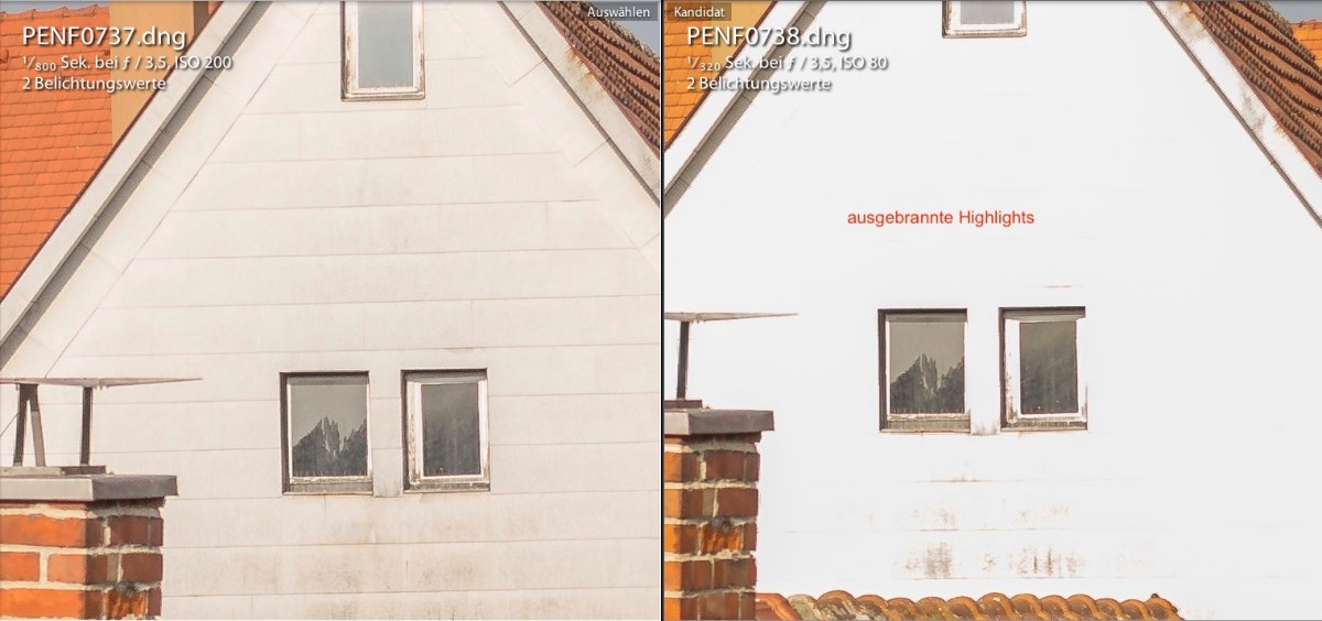

Durch einen Beitrag von Robin Wong wurde ich darauf aufmerksam, wie es sich auswirkt wenn man mit ISO Low fotografiert, man verliert sehr viel vom Dynamikumfang. Video Robin Wong

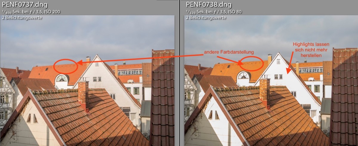

Sowas probiere ich natürlich immer sehr gerne selber aus, und muss das leider bestätigen, mit ISO Low (ISO 80) lassen sich die Highlights nicht mehr herstellen, während das in ISO 200 immer noch möglich ist. Außerdem leidet auch die Farbdarstellung darunter, bei ISO 80 bekomme ich eine komplett andere Farbdarstellung.
Wer also den maximalen Dynamikumfang seiner Kamera einfangen möchte fotografiert besser in ISO 200 also der nativen Sensorempfindlichkeit und vermeidet das fotografieren mit der Low ISO Einstellung.

Veranlasst hat mich dieser Test, weil man ja noch aus analoger Zeit im Hinterkopf hat je geringer die ISO desto besser die Qualität.
Das ist wohl bei digitalen Sensoren anders. Deshalb steht auch bei der ISO 200 immer "empfohlen".
Zugegeben, unter ausgeglichenen Lichtbedingungen wird man den Unterschied wohl nicht bemerken.
Nur wenn man wirklich extreme Highlights mal wieder herstellen wollte (Raw Entwicklung) sollte man daran denken,
die geringe ISO Einstellung nicht zu verwenden.
