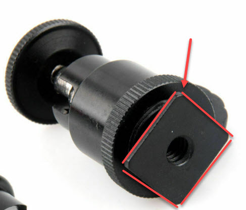

ich hoffe jemand kann mir helfen. Ich brauche eine größere Halteplatte für meine Lumix Kamera für einen Teleprompter. Die Plastikhalterung ist abgebrochen.
Der Teller sollte mindestens 2,7 cm breit sein. kleiner feilen kann ich diesen ja selbst.
Kann man dies einzeln mit dem Gewindestab kaufen ?

Da müßte man den Hersteller kennen, aus China hochwahrscheinlich, oder ?
Wie sieht es alternativ mit kleinem gebrauchten Kugelkopf aus (so sieht das vorgestellte gerät auf dem Bild mich auch aus) ?

Servus, nein das ist nur ein Foto aus dem Internet. Der rot eingerahmte Teller hat ja eine feste Größe - 1,7 x 1,7 cm
Ich brauche aber aber diese breite mindestens 2,7 bis 3 cm - könnte man ja in der breite kleiner feilen
Das graue Plastikteil hält meine Kamera nicht mehr. Durch mein neues Objektiv an der DC-G9 ist diese zu Kopflastig und hat das Plastik zerstört.
Ich denke mal das es so einen Kugelkopf auch mit größeren Teller gibt nur finde ich gerade keinen im Internet.

Ich kenne Deine "Gesamt"-Konstruktion nicht.
Das gezeigte Teil wird sicher in den Blitzschuh eingeschoben, ist also eher für Befestigung von leichtem Equipment gedacht/gemacht !
https://www.amazon.de/s?k=blitzschuhada ... doa-p_1_17
Eine G9 mit Teleobjektiv o.ä. würde ich daran nicht aufhängen.
Das "Kleineisen" kann man ersetzen, mit einem ausgerissenen Kamerablitzschuh wird's schon schwieriger ...
Für Kamerabefestigungen gibt's z.B. die sogenannten Arca-Swiss kompatiblen Befestigungen.
https://www.amazon.de/s?k=arca+swiss+sc ... doa-p_9_10
Such Dir aus, was Du brauchst ...
mfG schwarzvogel

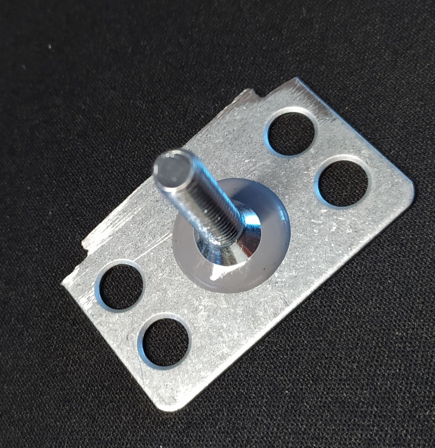

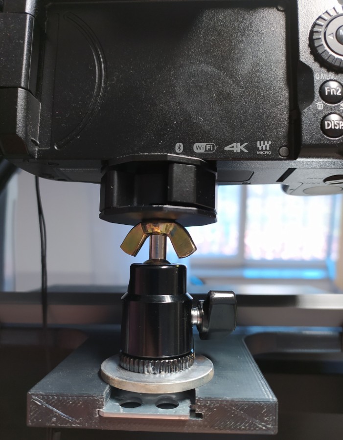

Danke für eure Vorschläge. Leider ging meine email jetzt eine Woche nicht, daher habe ich nicht gesehen das ihr mir Vorschläge zugesendet habt. Ich habe mittlerweile eine Lösung (hoffe mal für immer gefunden) Wir haben eine Metallplatte genommen und mit Flüssig Metallkleber der auch für Autos verwendet wird eine Schraube aufgeklebt.
Siehe Fotos.
Bis jetzt hält es. Wenn nicht werde ich eine eurer Vorschläge anschauen.
Danke
Siehe Fotos.
Danke

Klebeverbindungen (ohne FORMSCHLUSS) sehe ich inzwischen mehr als skeptisch !
Eine solch instabile Klebeverbindung hat mich unlängst ein Makroobjektiv gekostet ...
mfG schwarzvogel

Wenn man bei der aufgeklebten Platte von der anderen Seite reinbohrt und ein Gewinde in diese Bohrung schneidet mit einer Senkkopfschraube, könnte das auch besser halten.
Vielleicht reicht sogar eine 4mm Spannhülse, die einen Abriss verhindert.
Am besten wäre es allerdings, von der Hinterseite anbohren und schweißen oder Hartlot.

Bin auch recht skeptisch mit den Klebeverbindungen aber aktuell war es die einfachste Lösung
OK das mit dem Bohren wollte ich auch erst aber ich habe keine Platz darunter für den Schraubenkopf
Schweißen meinte er würde sich das Metall verformen.
Was ist das Hartlot?

Verformen kann sich das ganze eigentlich kaum, wenn man elektrisch oder mit Schutzgas schweißt.
Hartlot geht mit Brenner (Gas/Sauerstoff) und dann am besten Silberlot.
Aber das erste ist besser, da gibt es kaum Erwärmung und es muss ja nur ein "Punkt" sein.
Was übersteht kann man feilen oder flexen.

OK danke - werde mal zu einer Firma gehen die schweißen kann.
Danke
Danke
