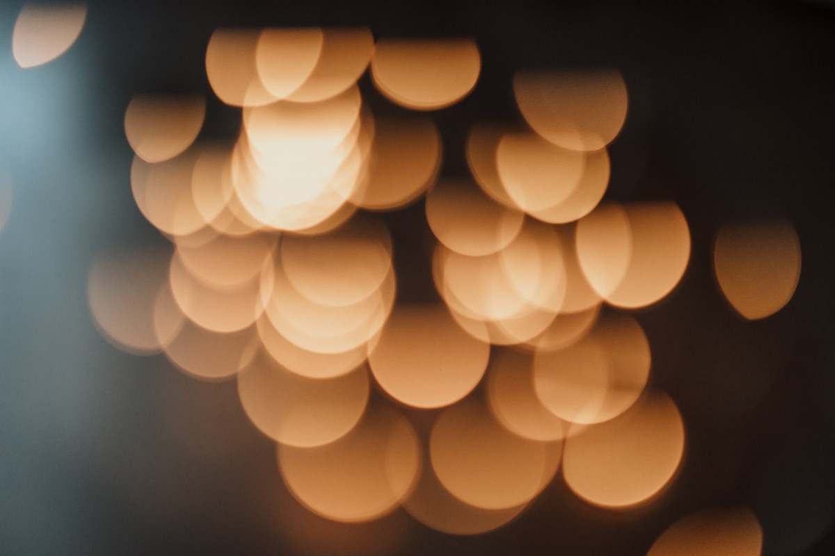

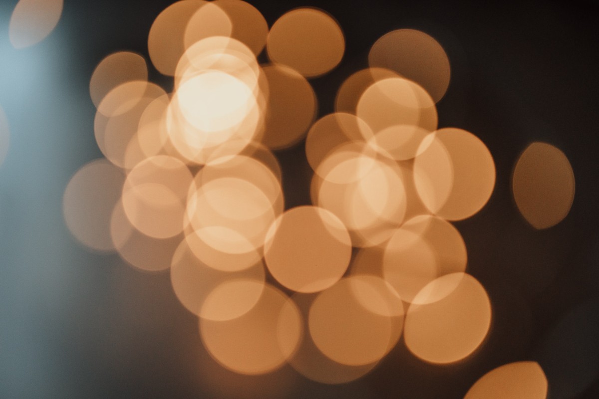

Ich habe von Markus Thoma die beiden Fotos angefügt.
Das erste zeigt den Mechanischen-Verschluss, mit den symmetrischen Bokeh-Mustern.
Das zweite zeigt den Hybrid-Verschluss mit den "Belichtungsgefällen" innerhalb jedes Bokeh-Musters, wie ich es beschrieben habe.
Alle Bokeh-Muster, egal ob diese auf dem Foto oben, unten, links oder rechts sind, sind auf der Oberseite unterbelichtet.
Die Erklärung von Markus Thoma ist völlig unlogisch !
PS:
Ich sehe gerade, dass die Anhänge doppelt erscheinen, obwohl ich diese nur einmal angefügt habe. Ist nicht meine Schuld.
SG
Hans
Mechanischer-Verschluss:
Hybrid-Verschluss:

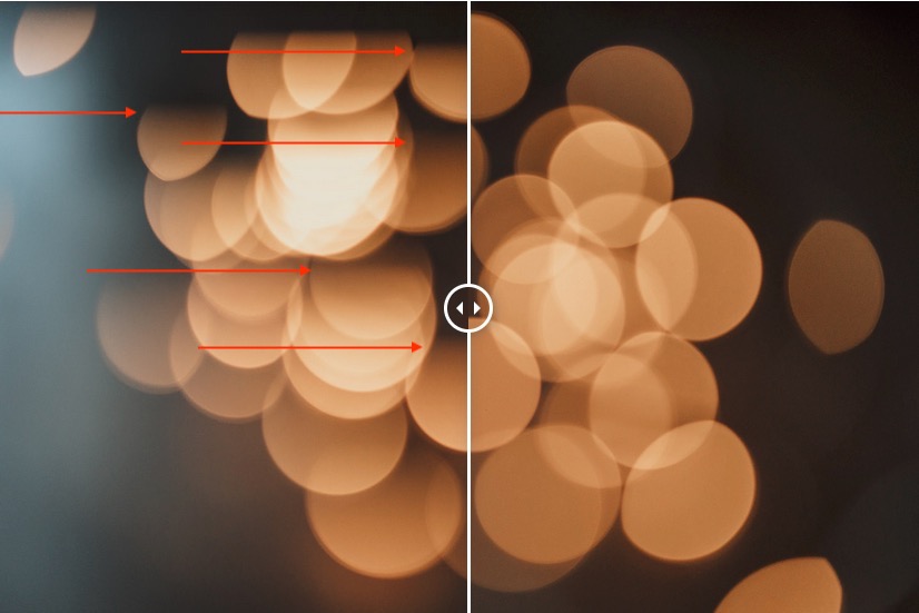

Also der Unterschied zwischen nur mechanischen Verschluss (rechts) und zugeschaltetem elektrischen Verschluss(links) ist sehr deutlich sichtbar. Der mechanische Verschluss weist diese Abdunkelung nicht auf.
Bildschirmfoto 2022-08-05 um 22.16.51.jpg (73.58 KiB) 1873 mal betrachtet

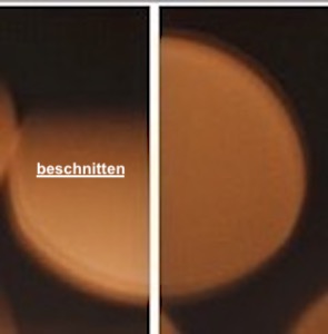

In dem Video von Michael geht es darum, dass durch Einstellen der Kombination aus:
elektronischen 1. Verschlussvorhang plus den 2. "mechanischen Verschlussvorhang, euer Bokeh beschnitten werden kann, besonders an den Rändern.
Erklärung wann das passiert: Video Minute 10:40 und 11:05-11:30
Bildschirmfoto 2022-08-06 um 10.17.13.jpg (22.39 KiB) 1795 mal betrachtet
dadurch kann auch ein unruhiges Bokeh entstehen, 50% der Fotografen fällt das aber gar nicht auf.
Video Minute 12:05
Die Hersteller von Objektiven, machen Michael auf dieses Problem aufmerksam und verlangen, dass er bei einer Produktvorstellung eines Objektivs, eben diese Kombination aus beiden Verschlussarten - NICHT EINSTELLT!
Daher wird er sein Wissen haben, weil die Hersteller ihm das erklärt haben. Video Minute 13:00
Die Lösung: um einen Beschnitt des Bokehs vorzubeugen, ist also, entweder nur den rein elektronischen Verschluss zu verwenden, oder den rein mechanischen Verschluss zu verwenden. Video Minute 6:54
