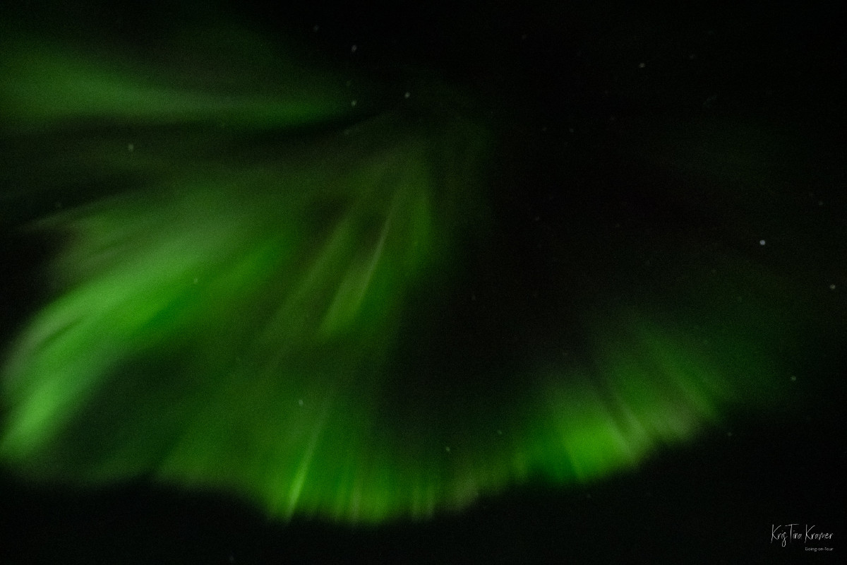

- Nordlys1
- P1011909.jpg (175.31 KiB) 2341 mal betrachtet

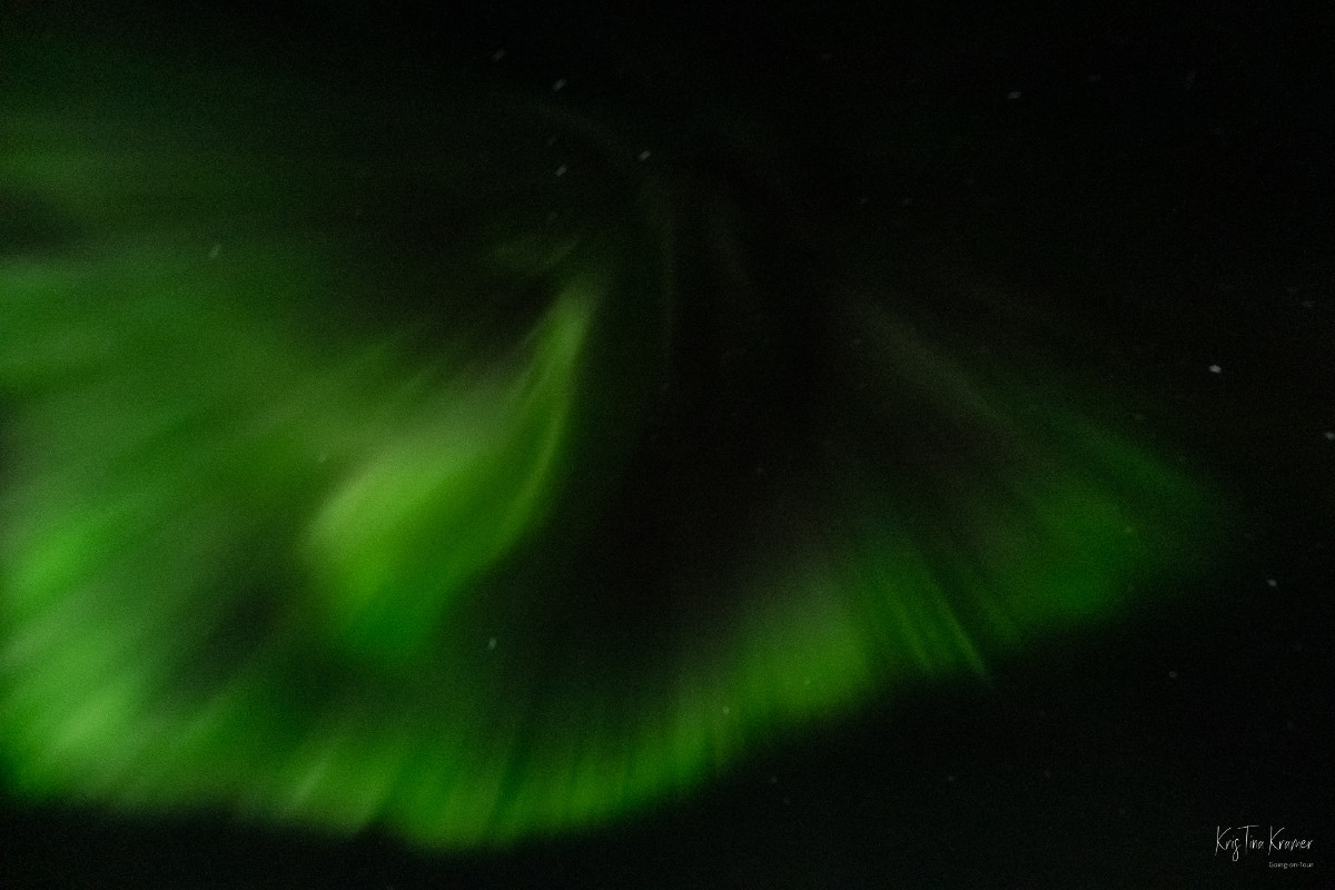

- Nordlys2
- P1011908.jpg (184.79 KiB) 2341 mal betrachtet

Das sind äußerst schwierige Rahmenbedingungen- niedrige Blendenzahl und kurze Belichtungszeit wären Grundlage, und da sind aktuell Gerätschaften einiger Anbieterfirmen mit Wechselobjektiven möglich...
Wenn die gezeigten Bildbeispiele so wie beschrieben auf dem Schiff entstanden, ist das sicher das Maximum, was man aus der Gegebenheit herausholen kann... dafür Respekt !
Die Sterne sind z.B. im letzten Bild kleine Striche, das tut der Darstellung von Nordlichtern aber keinen Abbruch, da diese auch unterschiedlich wandern/tanzen- das können Anwender die diese mit eigenen Augen gesehen haben sicher besser beschreiben

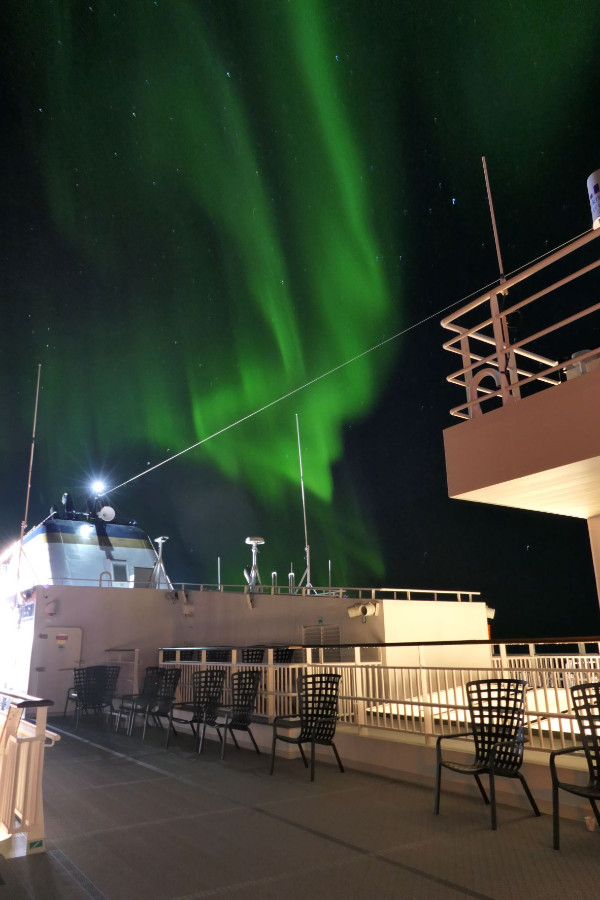

Hallo Kristina,
das geht schon ... auch mit der FZ1000
- Standpunkt am Schiff nicht auf dem Sonnendeck sondern auf dem "Umlaufdeck", denn weiter unten sind die Amplituden der Schwankung geringer
- Bei nordgehender Fahrt möglichst nach vorne in die Schiffs-Mitte mit Blick nach vorne, bei südgehender Fahrt nach hinten mit Blick hinten raus ...
- so weitwinklig wie möglich, manueller Modus, Belichtungszeit so ca. 2-3s, Blende ganz auf, und die über ISO die Helligkeit einstellen (manuell ca. auf 1600 / 3200)
- Kamera aufs Stativ (Stabi kannste beim schwankenden Schiff anlassen). Stativ ggf. noch mit der Hand stabilisieren (unterhalb der Kamera festhalten und etwas nach unten drücken), denn zum Teil übertragen sich über das Stativ Vibrationen vom Schiff.
- Manuell fokussieren (weiß nicht ob die FZ1000Mk2 so einen Fokussierbalken im Display anzeigt .... wenn ja: am Übergang Rot-Weiß)
Grüße, Jörg
PS: Beispielbild mit diesem Setting (allerdings GX9 mit dem 12mm-Oly f2)
Northern lights seen aboard MS Nordkapp by Jörg, auf Flickr
