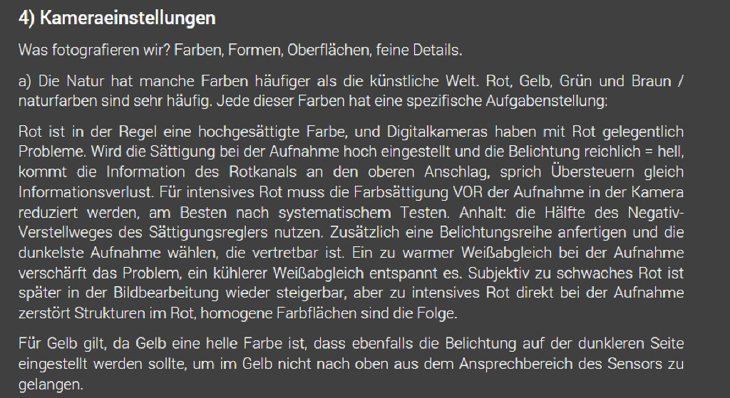

Leider weiß ich nicht mehr die Fundstelle, ich stelle den Text einfach mal hier rein..!
- Farbe Rot_1.jpeg (615.12 KiB) 2095 mal betrachtet
