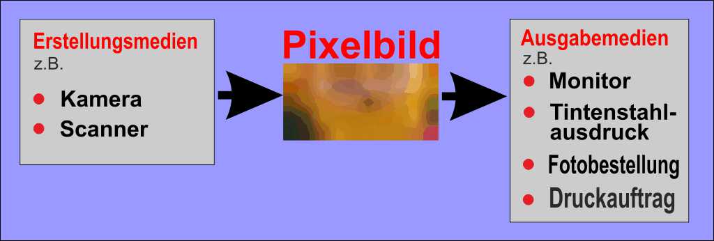

Wie hängen beide jetzt zusammen?
Erst wenn das Pixelbild auf ein Ausgabemedium trifft, entsteht salopp gesagt "dpi". Am Monitor anders als beim Tintenstrahldrucker, der Fotobestellung oder bei der Druckerei. Diese nennt man im Fachjargon "relative Größe" mit einer festen physischen Größe, wie cm oder inch/zoll.

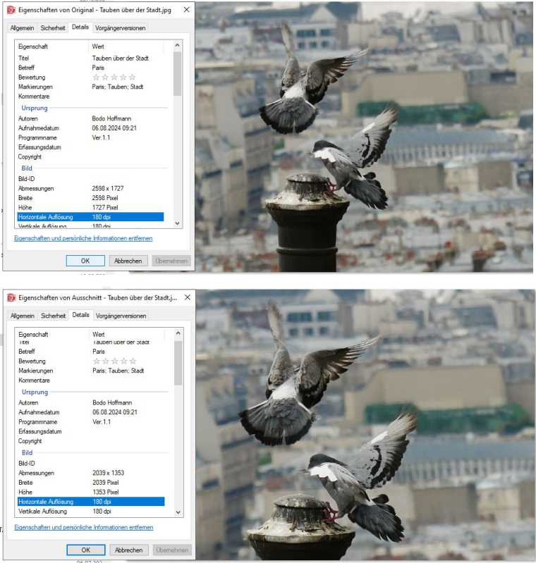

Warum wird ein „dpi“-Wert in den „Exifs“ eines Fotos angegeben?
Eigentlich dürfte dort keine Angabe in „dpi“ angegeben sein, denn dieser ergibt sich erst, wenn die gewünschte Ausgabegröße feststeht. Schaut man in die Metadaten einer Fotodatei, findet man jedoch einen feststehenden Wert wie z.B. 72, 180,240, 300 oder sogar 350 „dpi“. Verschiedene Kameramodelle schreiben an dieser Stelle verschiedene Angaben in die „Exifs“.
Dieser Wert in einer Bilddatei ist nur ein unverbindlicher Vorschlag für die Ausgabegröße. Er gibt keinerlei Auskunft über die technische Qualität eines Bildes und wird trotzdem oft fälschlicherweise als ein Qualitätsstandard für einen voraussichtlichen „Ausdruck“ oder eine „Ansicht“ benutzt.
Fertigt man z.B. von einem Original ein Ausschnittsfoto mit einer zwangsläufig kleineren Pixelanzahl an, verändert sich der „dpi“-Eintrag in den „Exifs“ nicht.
DPI Artikel - Exifs.jpg (67.68 KiB) 2340 mal betrachtet
Wenn aus irgendeinem Grund ein anderer „dpi“-Wert in der Datei stehen soll, kann man diese auch u.U. verändern. Dies hängt allerdings vom benutzten Bildverarbeitungsprogramm ab. Manche Programme benutzen den Wert als Voreinstellung, andere wiederum ignorieren ihn ganz. Eine Bedeutung für die Qualität des Fotos hat er in allen Fällen nicht.

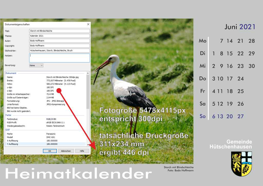

Die Qualitätsangabe „300dpi“ ist ausschließlich für eine Druckerei von Bedeutung. Möchte man davon abweichen, muss man dies im Vorfeld mit dem Unternehmen absprechen. „Flyeralarm“ z.B. geht scheinbar in diesem Punkt kein „Reklamationsrisiko“ ein und beharrt auf dem hohen Standard bei einem Druckauftrag.
Im nachfolgenden Beispiel hat das Originalfoto eine Größe von 5478x4115px, das entspricht bei 300dpi einem möglichen Druckformat von maximal 773x580mm (ohne Veränderung der 180dpi in den Exifs).
Tatsächlich wurde aber nur eine Fotogröße von 311x234mm gebraucht und so ergeben sich tatsächliche 446dpi im Druckdokument.
Im Umkehrschluss hätten 3733x2835px für das Kalenderfoto bei 300dpi ausgereicht.

Mit Ausnahme deines letzten Absatzes dachte ich, dass ich alles verstanden habe. Leider komme ich beim letzten Absatz nicht mehr mit. Du hattest doch davor erklärt, dass sich dpi nicht ändert, wenn die Bildgröße geändert wird. Aber nun im letzten Absatz ändert sich das doch? Vielleicht habe ich da in den vorigen Absätzen irgendwas falsch verstanden.

Im letzten Abschnitt beim Kalenderblatt ändert sich auch in den Exifs die "dpi Angabe" nicht, egal mit wieviel Pixel letztendlich gedruckt wird.
Für diesen Kalender haben sich die teilnehmenden Fotografen auf das Formatverhältnis 4:5 und "sicherheitshalber" auf mindestens 5478x4115px für die Fotos geeinigt. Dies ist so überdimensioniert, dass es auch für einen DinA2- Kalender in der Mindestqualität bei 300dpi gereicht hätte.

Bei "Flyeralarm" und ähnliche wird der Auftrag abgelehnt, dann muss der Auftraggeber ein korrigiertes Druckdokument schicken, wo alle Bildteile für die entsprechende Druckgröße genug Pixel haben.
Dies wäre beim Kalenderbeispiel passiert, wenn einer der Teilnehmer ein Foto von z.B. 3000x2400px geliefert hätte, denn für die Fotogröße im Kalender sind mindestens 3733x2835px notwendig.
