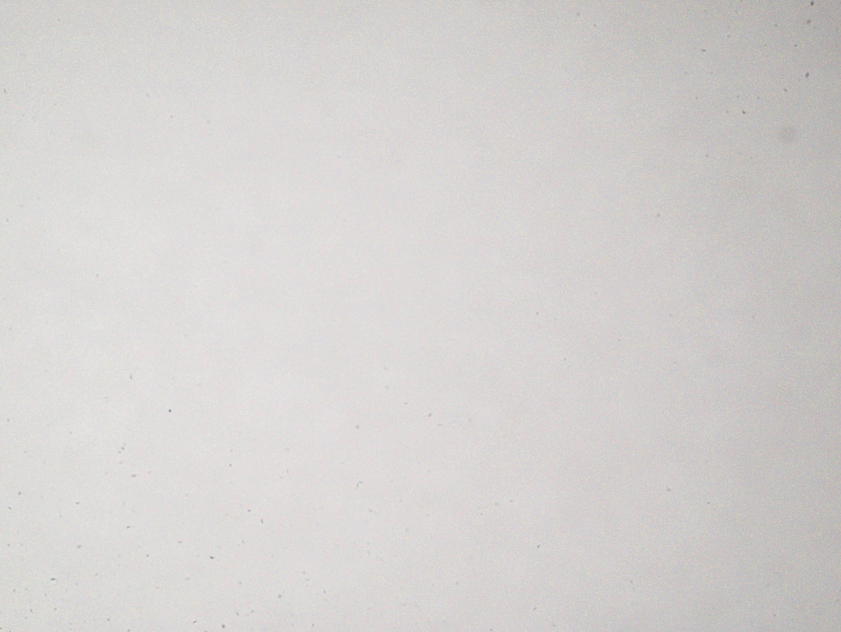

Hi Leute!
Ich habe gerade versucht, den Sensor meiner GX800 nass mit Swabs zu reinigen. Leider ohne Erfolg....auch nach 4 Versuchen :-(
Was mache ich falsch? Bzw. ist das vielleicht was anderes? Habe schon irgendwas gelesen, mit Partikeln zwischen Sensor und Wave(?) FIlter.
Über Anregungen bin ich sehr dankbar
Volker

Der Text sagt nichts über Ablauf der Nassreinigung/ Umgebung (staubfrei, keine Zugluft) u.a. aus, mehrmalige Reinigung kann wenn immer in derselben Reihenfolge/ Schrittfolge abgelaufen ist auch fehlerbehaftet sein, egal. Irgendwann ist man mit diesen Hausmitteln wie Sensorswaps am Ende, da würde ich schauen wer zu welchen Preisen professionelle Reinigung anbietet.

Hi!
Danke schon mal für die Antwort.
Ich habe mehrere Prüfbilder von einem weißen Blatt vor und nach dem Reinigen gemacht (gut ausgeleuchtet, f22, nicht fokussiert).
Das Staubmuster war auf allen Bildern das gleiche. Man hat minimale Unterschiede gesehen, wo tatsächlich gereinigt wurde. Die starken Verunreinigen waren aber vor dem Reinigen und nach dem mehrfachen Reinigen identisch. Ich habe die mehreren Durchläufe auch mit unterschiedlichem Druck ausgeführt...
Von daher gehe ich nicht von einer "Umgebungskonatmination" aus.
Ich habe zum Vergleich auch eine andere Kamera gereinigt, die war zwar nicht so vershcmutzt aber ich konnte dennoch einen unterschied bei den Prüfbildern sehen.

Das liest sich insofern gut, daß Umgebungseinfüsse auszuschließen wären. Bleibt der Nachgeschmack, daß bei mehrmaliger Anwendung keine siginfikante Besserung eintrat- das hätte man dahingehend verstehen dürfen, daß der Dreck auf einer erreichbaren Seite sitzt und nach und nach abgetragen wird.
So also meine Vermutung, Du kannst das Procedere nochmals wiederholen und wirst keine Veräderung sehen, weil der Staub hochwahrscheinlich auf der anderen Seite sitzt.
Vertrieb der Kamera so zwischen 2017 bis 2019 (Restbestände vielleicht länger), da wird Niemand mehr nachschauen ob da ab Werk etwas mitkam oder das allmähliche Befüllen mit Staub dem üblichen Gebrauch geschuldet ist. Ich sehe hier nur die professionelle Reinigung als Chance...

..ich habs befürchtet.
Fraglich ist, ob ein Profi da mehr machen kann...wenn es nicht auf der Oberfläche sitzt :-(

... aus früheren Fotomessen und gleichzeitig stattfindenden Reinigungsangeboten (kostenlos oder preisreduziert, das variierte) habe ich in Erinnerung daß die obere und für uns mit Reinigungsstäbchen erreichbare Oberfläche die eines Sperrfilters ist, den man zerlegen bzw. vom Chip entfernen kann.
Wie anspruchsvoll eine solche Arbeit wird kann hier wohl Niemand beziffern, denn letzten Endes ist es die Erfahrung einer Werkstatt ob die das allein oder via Einsendung erledigen können.
Ich würde Testbilder und Beschreibung bisheriger Schritte hinschicken, fragen was bei einem Reinigungsprozeß mit Teilzerlegung an Kosten auflaufen dürfte... das ist dann die Ausgangswarte für weitere Überlegungen.
Und nach Reinigung muß man immer sehen, daß Zoomobjektive trotz Abdichtungen immer Luft pumpen, transportieren, Objektivwechsel ebenso, irgendwo findet auf niedrigen Niveau immer ein Eintrag statt...

Nicht hinter dem Sensor, sondern dem Sensor vorgelagerte lichtdurchlässige Filterschicht/en. Kleines Beispiel hier, eine ausführliche und detailierte Videostrecke zu Sensoren gab es bei Krolop&Gerst.
Mutmaßungen zu Aufwand oder Preisen, das führt m.E. zu nichts. Wenn eine Werkstatt solche Beispielbilder erhält, den Hinweis auf mehrfache Reinigungsversuche im Trocken- oder Naßverfahren (oder wie früher mit Discofilm, solche Experimente gab es auch) wird sie schon mitteilen, wie aufwendig das wird- und ob es ein hoher finanzieller Aufwand wird.

deinen Post zum (nicht entfernbaren) Staub an der GX800 - wie bei dir sichtbar bei Blende 22 - greife ich nochmal auf.
Exakt das gleiche und sogar noch heftigere Staub Problem auf Blende 22 habe ich auch an meiner geliebten GX800 :?
Hast du inzwischen eine Lösung oder eine Reinigungsmögichkeit ? für die GX800 gefunden ?
Soweit behelfe ich mir, dass ich nur bis Blende 7,1 Aufnahmen machen. Ab Blende 8 werden die Staubflecken im Bild sichtbar.

Hatte das Problem einmal mit einer gebraucht erworbenen G70. Hatte bis dahin erfolgreich mehrere Sensoren nass gereinigt, aber bei der war nichts zu machen. Die Flecken waren auch erst bei geschlossener Blende sichtbar. Habe die an einen weiterverkauft, dem das nichts ausmachte.
