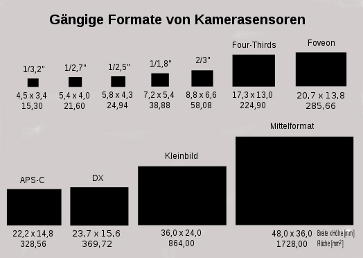

APS C - Sensor: http://de.wikipedia.org/wiki/CMOS-Kamer ... D-Sensoren
Weiter links zum Thema Sensoren:
http://de.wikipedia.org/wiki/Bildsensor
http://de.wikipedia.org/wiki/Digitalkamera#Bildwandlung

- Sensorformate.svg
Foto: © Chriusha (Хрюша)
CC-BY-SA-3.0
Lizenz: CreativeCommons by-sa-2.0-de
Die Original Datei ist hier zu finden: http://de.wikipedia.org/wiki/APS-C - 524px-Sensorformate_svg.jpg (81 KiB) 3828 mal betrachtet

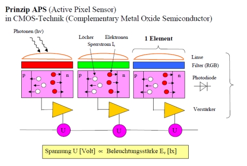

Hallo Jens,
bei Kamera-Sensoren unterscheidet man im wesentlichen nur 2 Arten:
- CCD-Sensor (Charged Coupled Device)
- APS-Sensor (Active Pixel Sensor)
Die Bezeichnung CMOS ist eine Halbleitertechnologie (Coupled Metal Oxide Semiconductor) und wird als Synonym für APS-Sensoren verwendet. Ausführlich müßte es heißen: APS in CMOS-Technik.
APS-Sensoren unterscheiden sich von den CCD-Sensoren dadurch, dass in jedem Sensorelement noch zusätzliche Elektronik-Bausteine integriert sind und der Abstand der Sensorelemente (Pixel) somit größer ist.
Mit "stärkeres low-light-Verhalten" und "low-light-Kapazität" meinst Du wahrscheinlich das Rauschverhalten. Tests dazu findest Du am ehesten auf der Seite:
http://www.dpreview.com
unter den Stichworten: sony nex - sensor - noise
Viel Erfolg
Dietmar

das Bild stammt von mir. Ich stelle es zur freien Verfügung, es kann kopiert, verändert und weiter verbreitet werden.
Dietmar
