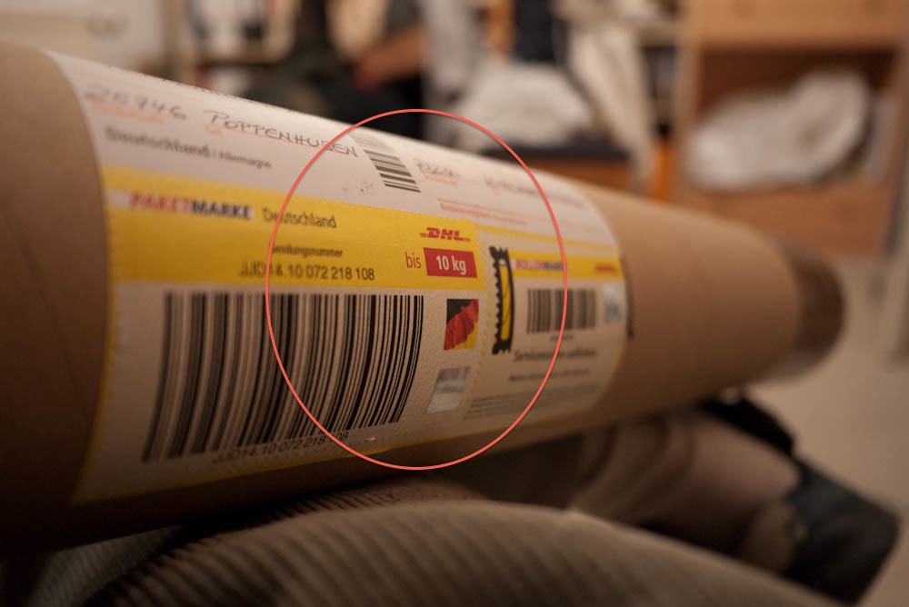

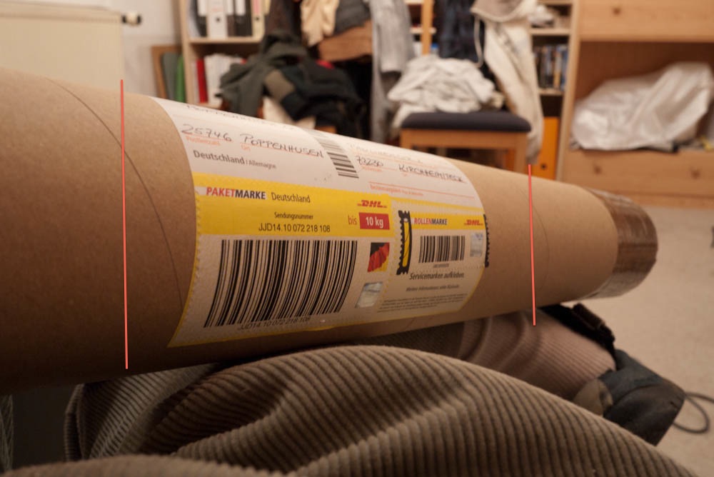

Hiermal ein Beispiel mit einer Pappröhre ...
Programm "A" Mit einem 14mm Objektiv.
Einmal fotografiert mit offener Blende (Schärfebereich nur in der Mitte), und einmal fotografiert mit Blende 7 (der Schärfebereich vergrößert sich je mehr ich abblende).
Wie gesagt, wenn ich ein weiter entferntes Motiv anvisiere kommt dieser Effekt bei diesem Weitwinkelobjektiv nicht mehr zustande.
Hier bräuchte ich ein Teleobjektiv.
Denn wenn du Personen fotografierst hat es keiner gerne wenn du ihm 20 cm vorm Gesicht mit deiner Kamera rumfuchtelst.
