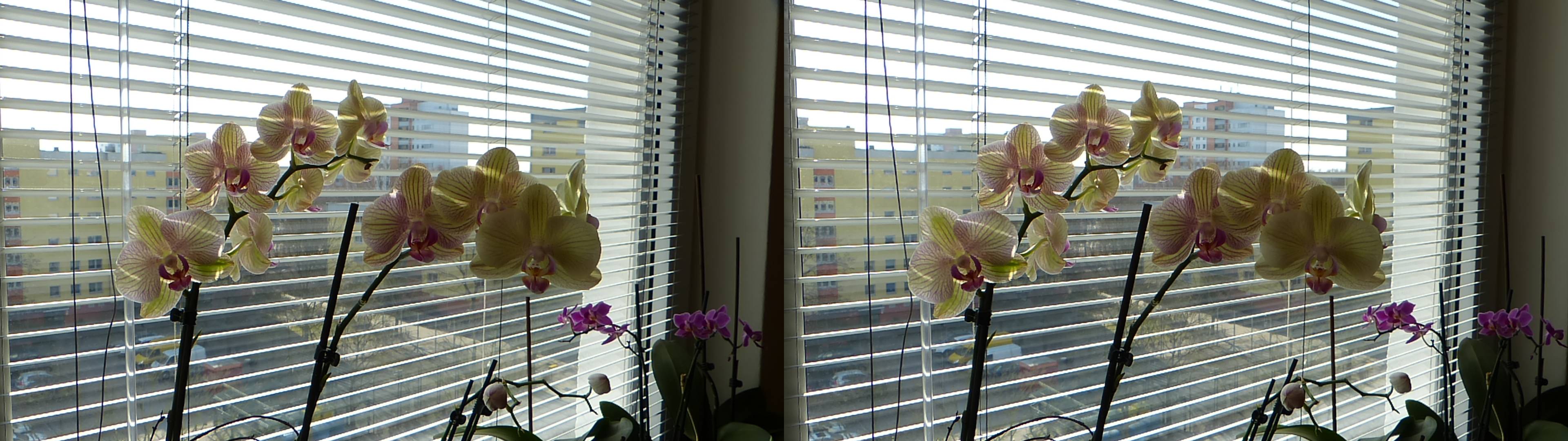

für Fotos mit statischen Motiven kannst Du doch den 3D Modus der FZ150 nutzen.
Auf einem 3D-fähigem Monitor / TV ist das Bild in echter Farbe zusehen.
Ich stelle mal ein Beispiel ins Forum.
Aufnahme mit FZ150 im 3D Modus
Als farbiges anaglyphen Foto mit StereoPhoto Maker (Download Computer Bild) konvertiert.
3D mit rot/blau Brille
Als 2.Foto ein Original, kopieren und dann für Deinen 3D Monitor anpassen
Viel Spaß. Gruß videowilli

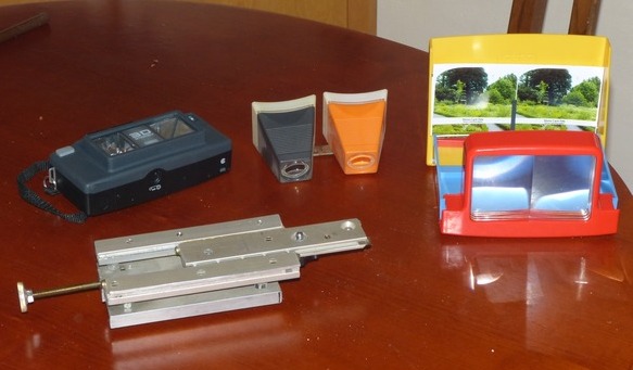

Danke für die Links! Im ersten Moment habe ich mich tatsächlich geärgert, eine Kompaktkamera gekauft zu haben, dann kam die Ernüchterung: das Panasonic-Objektiv hat die "Augen" dermaßen eng beieinander, dass ich mir kaum eine Wirkung vorstellen kann. Die anderen fangen alle erst bei Blende 11 an, klar, bei Stereoaufnahmen sollte schon eine große Tiefenschärfe vorhanden sein. Scheint mir aber eher auf Billigbauweise hinzudeuten.
Zu analogen Zeiten baute ich mir einen Schlitten für das Stativ (sh. Bild unten), machte dann Dias und betrachtete sie dann mit 2 "Guckis" (sh. Bild), Ergebnis war bestechend!
Jetzt kann man kleinere Belichtungs- u. Ausrichtungsfehler so gut mit "StereoPhotoMaker" (Download) ausgleichen, dass auch Stereofotos aus der freien Hand wirkungsvoll gelingen können.
Damals kaufte ich mir sogar eine einfache Stereokamera, im Set war ein Betrachter für Papierfotos. Kamera (Fixfokus) war schlecht, Betrachter aber ziemlich gut. Anaglyphen-Fotos finde ich doch ziemlich anstrengend zu betrachten, außerdem stören mich die Farbverfälschungen, besonders fehlendes Rot.
Einen 3d-fähigen Fernseher o. Monitor werde ich mir (schon aus Geldmangel) nicht anschaffen.
Inzwischen habe ich noch ein Stereoforum gefunden. Ich verstehe jedoch kaum etwas, die Spezialisten dort werfen nur so mit Fachabkürzungen rum.
Wie oben erwähnt, ich suche nach einem Aufsatz auf vorhandenes Objektiv.
Hier meine Sachen von früher:
