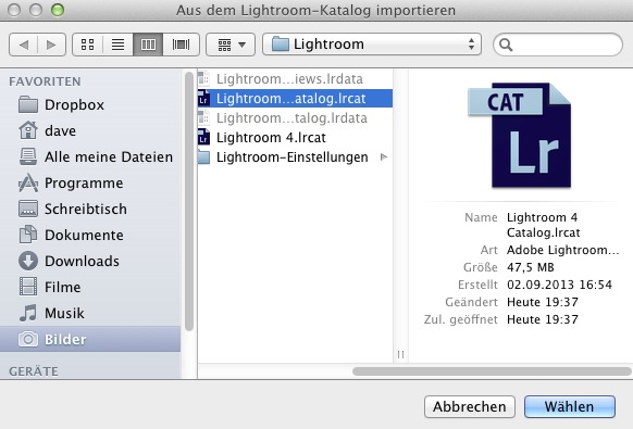

Vorbereitung ihr müßt natürlich vorher auf dem anderen Rechner alle Fotos auf irgendein Medium speichern,
dann braucht ihr noch die Katalog und die Katalog Previews Datei, auch diese speichern.
Bildschirmfoto 2013-10-15 um 19.54.33.jpg (16.64 KiB) 3628 mal betrachtet
Nun setzt ihr diese Datei in den Lightroom Ordner der Standardmäßig immer angelegt wird. Und öffnet einmal diesen Katalog,
Dieser Lightroom Ordner wird nun fragen wo die Bilder sind die zu diesem Katalog gehören, die habt ihr natürlich schon in die Verzeichnisse reingetan wo sie später sein sollen (so habe ich es zumindest gemacht, weil ich da noch nicht wußte ob Lightroom das auch noch später machen kann.) Nachdem ihr nun LR gesagt habt wo die Bilder sind, funktioniert dieser Katalog nun wieder wie er soll. Ihr könnt ihn nun schliessen.

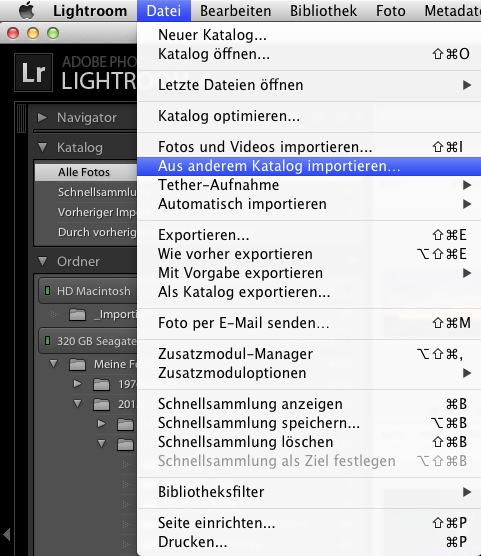

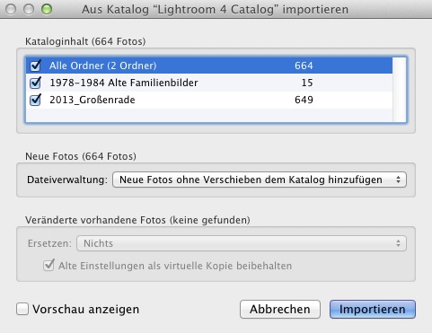

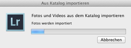

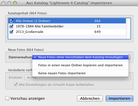

Jetzt kommt die eigentlich Zusammenführung, ihr öffnet euren richtigen LR Katalogordner, (der ist bei mir auf der externen Festplatte mit drauf), nachfolgend die Fenster und Arbeitsschritte.
Echt Klasse, alle Bilder da, fertig bearbeitet, hat sich die Arbeit gelohnt und ich muss nicht von neuem anfangen die Bilder zu bearbeiten.

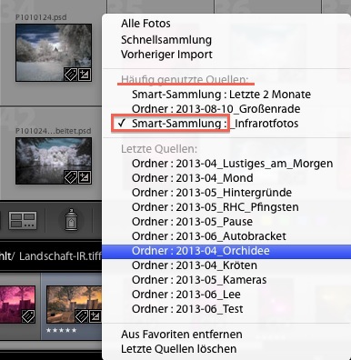

In LR schneller und Modulunabhängig navigieren, mit Hilfe der Favoritenfunktion
zwei kurze Filmchen die zeigen wie ihr schnell und Modulunabhängig eure Bilderordner oder Sammlungen aufrufen könnt.
Im Film habe ich es vergessen zu sagen, natürlich können auch Sammlungen und nicht nur Bilderordner als Favoriten abgespeichert werden.
