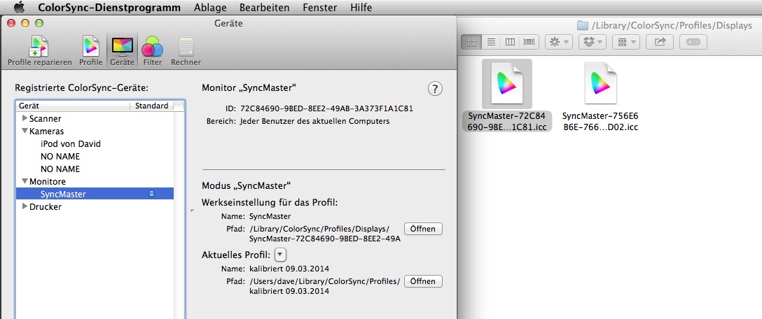

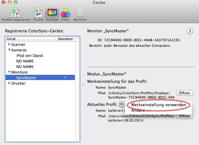

Beitrag von Lenno » Sonntag 9. März 2014, 19:01
Hallo Mat,
nachdem du mir deine Beobachtung geschildert hast, hab ich heute nachmittag getüftelt und probiert,
und ich kann dies ebenfalls bestätigen, das nach der Kalibrierung ein erreichen der maximalen Helligkeit, so wie sie vorher war
nicht mehr Möglich ist.
Soweit ich herausgefunden habe, wird das Originalmonitorprofil des Monitors auch verändert. Und zwar wenn ein Monitor als Plug and Play
Monitor beim Einstecken des DVI Kabels erkannt wird, wird erstmal auf ein Grundprofil zugegriffen. Wenn du dann eine Kalibration erstellst
wird zwar ein neues Profil erstellt, aber warum auch immer wird auch dieses Grundprofil verändert, was man dann an den fehlenden Helligkeitswerten
sieht wenn man wieder von Null anfangen möchte.
Aus meiner Erinnerung an meinen alten LG, war dort eine CD mit dabei, dort waren ICC Profile drauf. Ich hoffe das ist bei dir auch so?
Tausche das überschriebene einfach aus, wo du das in Windows findest, weiß ich leider nicht. Bzw. nehm den Wiederherstellungspunkt bevor du kalibriert hast.
Leider hab ich keine Zubehörteile wie CD und so weiter von diesem Monitor, da ich den mal von meinem Bruder bekommen habe.
Ansonsten gebe ich euch den Rat macht euch ein Backup von diesem Profil vor der ersten Kalibrierung, bei Windows weiß ich leider nicht wo das
sitzt beim Mac ist es hier: Macintosh HD->Library->ColorSync->Profiles->Displays
Ich hab heute mittag echt Panik bekommen, denn am Schluss war ich dann bei nur noch 109cd Helligkeit angelangt bei maximaler Helligkeitseinstellung am Monitor.
Keine Ahnung wie ich das geschafft habe. Zum Glück fand ich auf einem alten Backup vom letzten Jahr ein anderes Profil, das ich auch in diesen Ordner gelegt habe,
Dann habe ich einen Doppelklick darauf gemacht und landete im Color-Sync-Dienstprogramm,
Bildschirmfoto 2014-03-09 um 18.49.24.jpg (112 KiB) 1469 mal betrachtet
Dort habe ich dann vom aktuell verwendeten Profil umgestellt auf Werkseinstellung und hatte danach wieder eine höhere Helligkeitseinstellungsmöglichkeit am Monitor.

Man das finde ich ja ganz schön beschissen, da kann man sich unter Umständen ja ganz schön seine Einstellung verhunzen.

...löscht man einfach das Profil und startet den Rechner neu, so sind auch die Korrekturdaten nicht mehr auf dem LUT.
Gut zu wissen!
Ich bin aber auch noch mit denen in Kontakt, ich gebe da keine Ruh, denn ich hab am Mac immer noch nicht rausgefunden warum ich von Kalibrierung zu Kalibrierung immer weniger Monitorhelligkeit zur Verfügung habe, irgendwas muss man auch am Mac löschen können das ich wirklich wieder eine Nulleinstellung habe.
