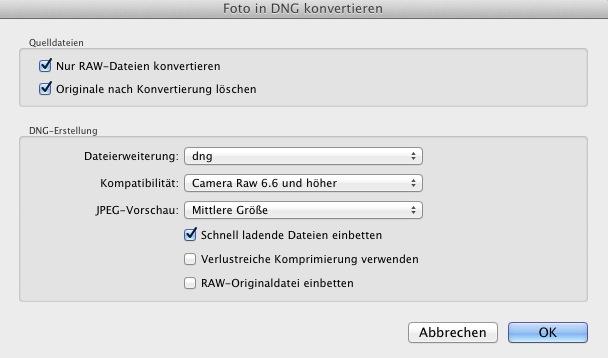

Ich habe auch beim ersten Nutzen des DNG-Konverters gedacht, er spinnt, weil ich meine Dateien nicht sehen konnte. Eine kleine Zusatzbemerkung im Programm auf Ordnernutzung wäre hilfreich.

jetzt muss ich doch noch mal was fragen... Sollte ich die .rw2-Datien auch gespeichert lassen? Eigentlich brauch ich doch nur noch die .dng, oder?
LG, Daniela
Re: Lumix G6 / rw2 / Photoshop Elements 10
Beitrag von Lenno » Sonntag 23. März 2014, 12:31
Hei, also ich hebe nur die DNG auf, du könntest die Raw in die DNG einbetten lassen, dann wird die Datei aber größer
und brauch länger zum laden beim anschauen. Ich schmeiss die immer weg und habe nur DNG.

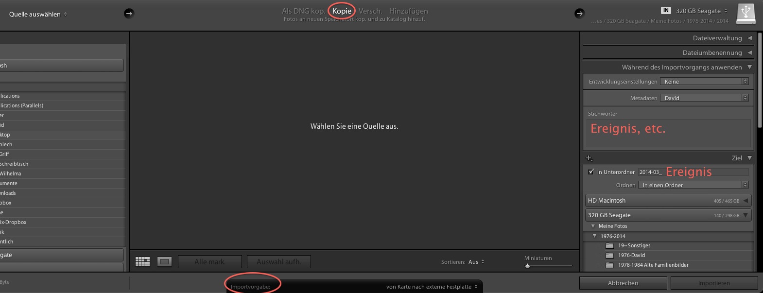

-alle Bilder importieren als Kopie, ich habe mir eine Vorgabe gemacht, dadurch muss ich nur noch das Ereigneis hinten dranschreiben,
Stichwörter die man auf alle Fotos anwenden kann, werden dabei auch gleich vergeben. Ich importiere erstmal als Kopie weil die Umwandlung in DNG lange dauert und wenn ich Bilder rauswerfe war die DNG Umwandlung umsonst.

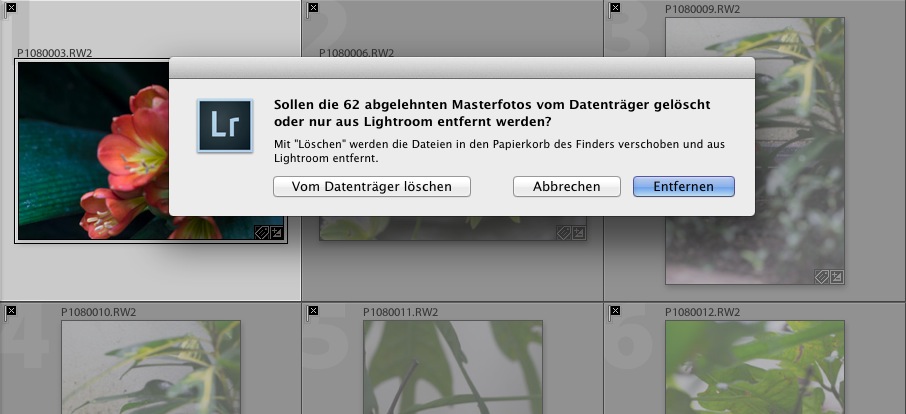

- Im Bibliotheksmodul blende ich mir alle Seitenteile aus, bis auf die untere, den Diastreifen. Nun wähle ich immer 6 Bilder aus und drücke die Taste "N" damit erscheinen diese 6 Bilder nebeneinander. Mit den Pfeiltasten auf der Tastatur kann ich nun von Bild zu Bild gehen und sie entweder mit einem "X" für Abgelehnt oder mit einem "P" für Markiert, beschriften. "X" nehme ich wenn von 6 Stück eins rausfliegt, "P" nehme ich wenn von 6 Stück nur ein Bild gut ist, das geht schneller einmal "P" zu drücken als 5x zu "X"-sen. Bin ich mit den ersten 6 fertig, wähle ich unten im Diastreifen einfach die nächsten 6 aus. Das geht sehr schnell.
- Bin ich alle Bilder durchgegangen, schmeiss ich erstmal alles was ge "X" t wurde raus.

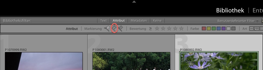

Dann setze ich den Bibliotheksfilter ein und setze das Atribut auf unmarkiert ein, dann werden mir alle Bilder angezeigt die kein "P" (weißes Fähnchen) erhalten haben, also im Prinzip auch zum wegwerfen sind,
sollte dir hier nochmal ein Bild auffallen das du behalten möchtest markier es einfach mit P, dann fliegt es aus dem Suchfilter unmarkiert.
Wenn du dann sicher bist das auch diese Bilder gelöscht werden können, markier sie mit "X" uns lösche sie.

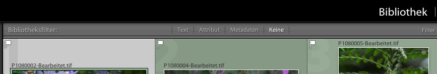

Übrig bleiben die markierten Bilder mit Fähnchen.
Natürlich macht es Sinn auch ein verrauschtes Bild aufzuheben, wenn es dir gefällt.
Auch kannst du mehrere Bilder die ähnlich aussehen, Stapeln,
Am Bild sieht man dann das es sich dann um einen Stapel handelt, also mehrere Bilder die übereinanderliegen, klickt man
auf die Zahl oder seitlich auf die Striche klappt der Stapel aus und zeigt alle Bilder.

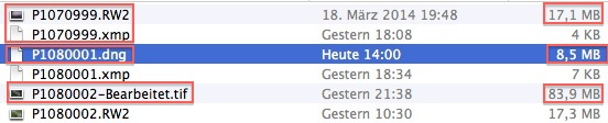

Habe ich alle Bilder sortiert, verschlagwortet, bearbeitet etc. erst dann im letzten Schritt wandle ich die Bilder die nun übrig geblieben sind in DNG's um, hierbei unterscheide ich zwischen Bilder die ich vielleicht noch irgendwann einmal bearbeite, diese bekommen das gute DNG Format, wenn das Häckchen gesetzt wird, wird beim erfolgreichen umwandeln auch gleich das Raw gelöscht, man muss sich also darum nicht kümmern
oder aber wenn ich sicher bin das das Bild nicht mehr bearbeitet wird, dann bekommt es das DNG mit verlustreicher Komprimierung, die Dateigröße wird dann sogar manchmal sogar kleiner als eine JPG Datei bei sehr guter Qualität und ist trotzdem noch ein DNG.
hier mal verschiedene Dateigrößen, bei Raw wird immer noch eine extra XMP Datei zugehörig zum Raw angehängt, bei DNG kann Lightroom direkt in DNG schreiben, es wird keine XMP Datei benötigt. Hier sieht man auch wie große ein Tif Format ist. (das hier gezeigte DNG ist komprimiert also verlustbehaftet und kommt damit auf JPG Größe die mormalerweise so um die 6MB beträgt. Ein normales DNG hat so um die 13MB ist also kleiner als ein Original Raw)
