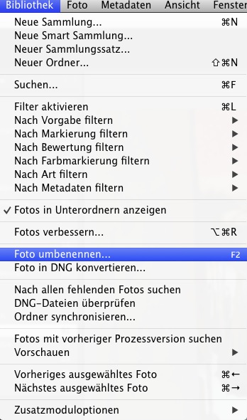

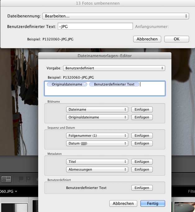

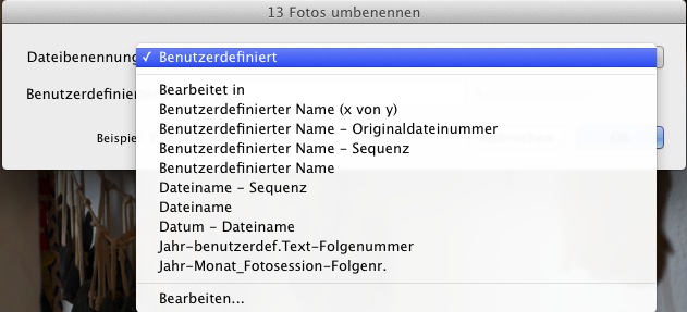

Stapelverarbeitung versteht LR überigens auch.
Auch wenn auf dem ersten Blick nicht gleich ersichtlich, da hier nur Foto in der Einzahl benannt ist.
Spätestens aber in der Zeile oben sieht man wenn man mehrere Fotos markiert hat, das dies auf alle Fotos angewendet wird.
Man kann seine eigene Benennung ganze einfach zusammenstellen, und damit so ziemlich alle Variationen kreiren.
