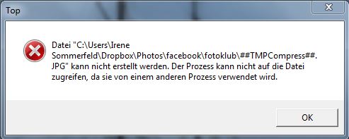

Ich bin ja von dem Programm "TOP" von Traumflieger ausgesprochen begeistert. Ich habe aber immer wieder ein Problem, wenn ich mehrere Fotos auf einmal bearbeiten will. Da bekomme ich dann die Fehlermeldung wie auf dem Foto unten und der Bearbeitungsprozess stoppt. Das kann beim ersten Bild oder bei einem späteren sein. Das Irritierende dabei ist, dass keines der zu bearbeitenden Fotos in irgendeinem anderen Programm geöffnet ist. Kennt jemand das Problem oder hätte eine Idee was da falsch läuft?

Ja, das ist erst mal rätselhaft.
Was meint denn der Task-Manager ( Strg+Alt+Del ) und der Reiter 'Prozesse' ? Läuft da was parallel und ist aktiv ?
Dann eventuell den 'Stör-Prozess' beenden. Nur mal so eine Anfangsidee ....

Ja, den Hinweis hatte ich auch schon
Bei mir wurde dann aber die Bearbeitung
trotz Fehlermeldung durchgeführt
Allerdings wurde das Foto nicht unter der
vorgegebenen Bezeichnung, z. B. "Compressed...,
gespeichert, sonder unter " TMP Compress"
Wie auch immer, merkwürdig ist es schon

Es bleibt rätselhaft. Den Taskmanager habe ich befragt - da läuft nichts anderes was mit den Fotos zu tun haben könnte. Und bei mir geht die Bearbeitung auch nicht weiter sondern sie stoppt bei dem Bild, bei dem diese Fehlermeldung erfolgt. Bei verschiedenen Anläufen sind es auch immer andere Bidler, die die Störung verursachen. Die einzige Möglichkeit ist, die Bearbeitung mehrerer Bilder in mehreren Schritten durchzuführen. Ich habe gerade für 70 Bilder 5 Anläufe gebraucht. Sehr ärgerlich, denn damit wird die Funktionalität dieses Programmes schon arg beeinträchtigt.

Hallo Irene,
per Ferndiagnose kann ich natürlich auch nicht helfen. Es muss nicht unbedingt ein Programm sein, dass auf ein Foto zugreift, es kann auch ein Prozess oder ein Dienst sein, der vom Betriebssystem oder einem Programm gestartet wird.
So etwas kann passieren, wenn während eines Bearbeitungsvorgangs ein Programm, ein Prozess bzw. das Betriebssystem abgestürzt ist. Außerdem kann das passieren, wenn eine Festplatte oder ein anderer Datenspeicher (temporär) unsauber entfernt wurde.
In solchen Fällen finden sich Dateileichen mit der Endung ".TMP" auf dem Datenträger. So eine TMP-Datei wird angelegt, wenn ein Programm eine Datei, z.B. ein "jpg" zur Bearbeitung öffnet. Wenn das Programm dann anschließend korrekt geschlossen wird, wird diese TMP-Datei wieder entfernt. Bei Abstürzen, entfernten Datenträgern etc. bleiben diese TMP-Datein erhalten und geistern auf dem Datenträger herum. Man kann noch solchen Dateien auch suchen, allerdings muss das Betriebssystem auch so eingestellt sein, dass man sie sieht. - Normalerweise werden sie nämlich nicht angezeigt.
Wie man an der Fehlermeldung sieht, scheint TOP eine TMP-Datei öffnen zu wollen.
Kannst Du denn die betreffenden Bilder mit einem anderen Programm öffnen?
Manchmal hilft auch eine Deinstallation des Programms, in diesem Fall von TOP und eine erneute Installation. Das sollte schnell zu machen sein.

nur mal zur Info das Traumflieger Online-Picture ist ja eigentlich der JPGCompressor von Boris Nienke.
Auf der Seite kann man auch einen Kommentar oder Frage hinterlassen.
Hier der Link zum Orginal: http://www.nsonic.de/blog/software/jpgcompressor/
