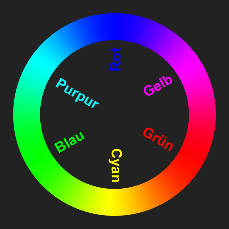

Stimmen Bild-Farben und Beschriftung überein ?
Ja ? Schwein gehabt. 8-)
Microsoft Internet Explorer, ACDC - falsche Farben ( Profil bleibt unbeachtet )
Firefox, Photoshop ... OK
Probiert's mal aus !!
Farbkreis Profil gedrehte Farben.jpg (121.85 KiB) 1125 mal betrachtet
