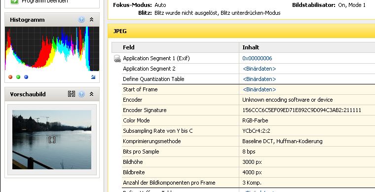

das müsste mit PhotoME gehen
http://www.heise.de/download/photome-1147097.html" onclick="window.open(this.href);return false;" onclick="window.open(this.href);return false;" onclick="window.open(this.href);return false;" onclick="window.open(this.href);return false;" onclick="window.open(this.href);return false;
klappt aber nicht bei allen Bildern, Info muss natürlich irgendwo gespeichert sein.
Schärfepunkte anzeigen mit "Vorschu" (links unten) und auf [AF] Symbol klicken
Beim MAC klapps mit Aperture.

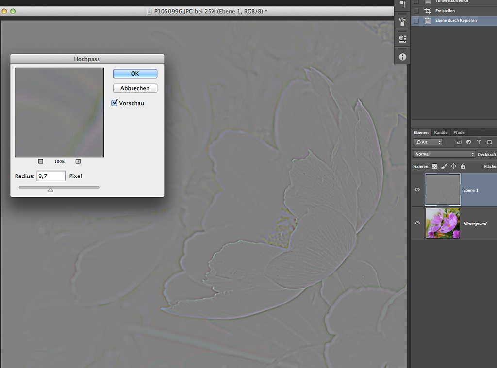

wenn ich meine bilder nachschärfen möchte, benutze ich immer in photoshop den hochpass-filter, weil man dort genau sehen kann, wo die schärfen liegen... und ich so genau erkennen kann, an welchen stellen sich das nachschärfen auswirken wird..

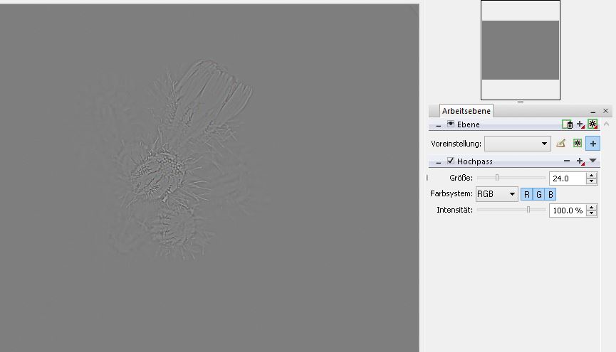

Danke für den Hinweis mit dem Hochpass, das funktioniert in Photoline genau gleich.
Mit PhotoME konnte ich bei Bildern mit der FZ150 problemlos den Fokus Punkt anzeigen. Unglaublich was alles in den Exif Daten gespeichert wird.
Mit den Bildern der GX8 habe ich es nicht geschafft evtl. kann es PhotoMe (noch) nicht.

Allerdings werde ich die Idee mit dem Hochpassfilter mal ausprobieren.

Bin mir jetzt nicht wirklich sicher, aber arbeitet der Hochpassfilter nicht mit Kontrastkanten?
D.h. eine Gebirgskette gegen den Himmel im Hintergrund wird im Hochpass schön sichtbar, obwohl der Fokus irgendwo viel weiter vorne liegt.
Gruß Volker
Gruß Volker

Ja denke ich auch. Da müssen wir unterscheiden. Der Fokus Punkt zeigt den Punkt wo die Kamera fokussiert hatte bei der Aufnahme. Das kann bei schneller Bewegung und langer Belichtung dann trotzdem unscharf sein. Ja genau der Hochpass Filter zeigt scharfe Kontrastkanten.Bin mir jetzt nicht wirklich sicher, aber arbeitet der Hochpassfilter nicht mit Kontrastkanten?

Sorry, aber hier war ich falsch informiert. Ich hab eben mit PhotoME geschaut und voila, mein AF Punkt wird angezeigt. Asche auf mein HauptValentino hat geschrieben:Meines Wissens wird das bei keiner Lumix gespeichert und ist damit auch nicht auslesbar.
Wie bekomme ich ein größeres Vorschaubild in PhotoME?
Re: Schärfepunkt anzeigen lassen
Ich habe soeben mal die Fokuspunktanzeige in PhotoME mit meiner FZ200 getestet.
Es wird ein Fokuspunkt angezeigt der ist jedoch immer in der Mitte des Bildes auch wenn er zuvor verschoben wurde und es ist auch immer dieser eine, auch wenn eine Mehrfeldmessung vorgenommen wurde.
