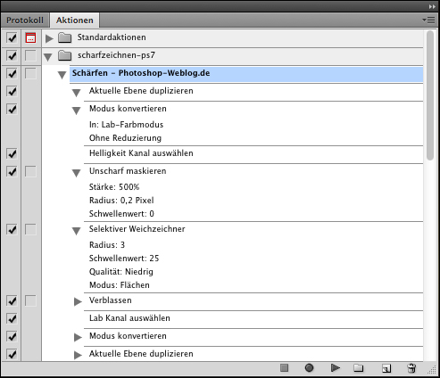

Vor längerer Zeit bin ich gefragt worden, wie meine Schärfeschritte bzw. das verwendete Script aussehen. Weil die Website des Fachbuchautors D.Metzmacher unvermutet längere Zeit down war, habe ich den Relaunch per Zufall gesehen und kann jetzt mit Quellenangabe antworten ... ;)
Es ist bei mir im alten CS IV immer noch in Anwendung; wer eine jüngere Version verwendet oder die aktuellen Abo-Modelle könnte beschreiben ob/wie es funktioniert.
Sollte eigentlich problemlos gehen, weil keine zusätzlichen Dinge, sondern allein PS-interne Schritte aufgezeichnet wurden und zur automatisierten Anwendung kommen... hier mal ein Blick auf die Scriptabfolge bzw. Einzelschritte:
Für PSE-Anwender: Ich habe es nicht ausprobiert bzw. ad hoc nicht in Erinnerung, ob das auch in PSE funktioniert. Evtl. via Elements+ die eigene Programmversion "aufbohren" und dann schauen ob alles funktioniert.
Wenn es Jemand mit PSE einsetzt, wäre eine Wortmeldung/Info sicher hilfreich für Dritte/Mitlesende... ;)

In PSE kann LAB nicht ausgewählt werden. Unscharf maskieren also am vollständigen Bild.
Eine Alternative ist das Hochpassschärfen. Ebene duplizieren, Filter Hochpass, Verrechnen weiches Licht o. ä. Dann die Ebene des Hochpasses im Kontrast erhöhen oder schärfen. Dadurch werden nur die Kanten bearbeitet. Man vermeidet damit die hellen Übergänge und Farbänderung durch Schärfen aller Farben. Geht relativ gut und zügig.
Und es gelingt auch Anfängern, Brigitte. :) Aber schon mit dem vorhandenen Unscharf Maskieren in ACDSee oder PSE kannst Du in den meisten Fällen sehr gute Ergebnisse erzielen

Man kann in PSE LAB ein bisschen imitieren: Die Ebene kopieren und mit Luminanz verrechnen. Dann werden die Farbkanäle nicht mit geschärft.
