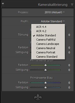

Hallo bonny,
mit den Profilen ist ein Kamera Profil gemeint. Die enthalten aber keine
Farbraum oder Gamma-Korrekturen etc. und werden also nicht als Farbprofil gesehen, sondern eher als Korrektureinstellungen.
Nur Adobe Standard kann nicht sein. Eine Auswahl gibt es, wenn Du
rechts auf die Auswahl-Pfeile klickst. ( siehe Bild )

- Profil.JPG (17.93 KiB) 1664 mal betrachtet
