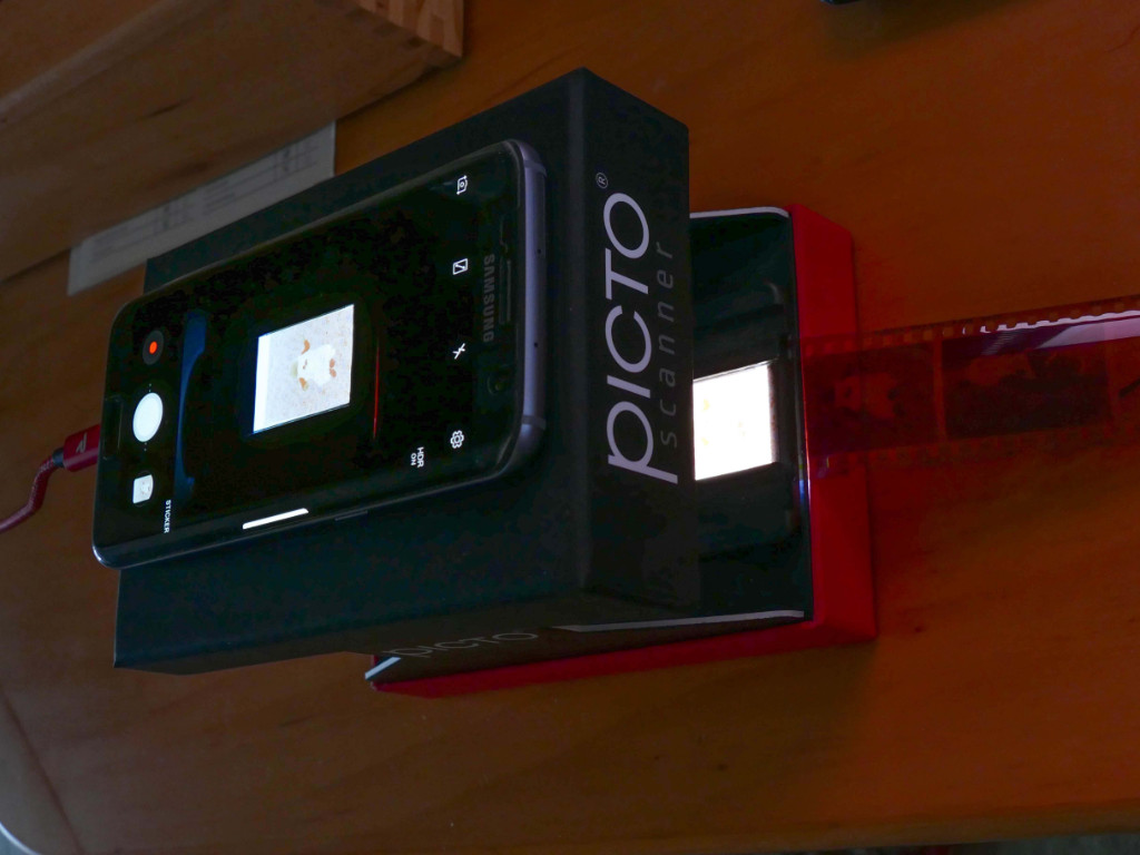

Den hier Halterung und Leuchte habe ich bestellt ( ich will jetzt 'ne Billiglösung ) :evil:
Dann kann ich entscheiden Handy ( Galaxy S7 Edge ) oder eben die G9 mit Stativ/HighRes Modus im dunklen Zimmer.
Dazu würde ich dann nur das untere Halteteil mit Beleuchtung nutzen, z.B. senkrecht an einer Vorrichtung und mit dem Oly 600mm Macro ... , naja , mal schaun :oops:

Heute habe ich mit dem 'Papp-Scanner' die ersten Ergebnisse getestet.
Die Handy Methode werde ich verwenden, um alle Negative schnell zur Vorab-Durchsicht zu nutzen.
+ Geht schnell am Arbeitstisch. Aufnahme wird durch das Sprechen von 'Klick' ausgelöst.
+ Am PC sehe ich gleich das Ergebnis, da das Handy über USB am PC hängt.
- Weniger gut ist die geringere Auflösung des Bildbereichs gegenüber einer 'echten' Kamera.
Quick Scan .jpg (132.22 KiB) 3531 mal betrachtet
Die für erhaltenswert befundenen Negative werde ich in einem 2. Arbeitsgang, mit der G9 + OLy 60mm Makro + Fernauslöser.. usw. , aber auch mit dem unteren picto LED Halterungsteil, machen.
