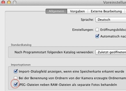

In Lightroom gibt es diese Option (siehe Bild)
Wenn du das Häckchen entfernst wird nur noch eine Datei angezeigt, allerdings habe ich noch nicht ausprobiert wie man dann Zugrifft auf das Raw bzw. Jpg bekommt. (Muss ich bei nächster Gelegenheit mal ausprobieren)

Achtung !
Betrifft nur den Import ( mit Haken kriegt jede Datei raw, jpeg einen anderen Namen ). Einmal so importiert, kann es nicht geändert werden.
Gefunden im Marc Altmann Buch :
"Wenn Sie diesen Workflow verwenden, können Sie in
Lightroom einstellen, wie das Programm mit den JPEGDateien
beim Import umgehen soll. Die Raw-Dateien
werden ohnehin importiert; um die JPEGs mit zu importieren,
müssen Sie in den Voreinstellungen die Option
Allgemein JPEG-Dateien neben RAW-Dateien als separate
Fotos behandeln
aktivieren. Andernfalls bleiben sie
außen vor. Wenn Sie so vorgehen, können Sie sich über
die Metadaten-Palette oder die Miniaturen in der Rasteransicht
anzeigen lassen, ob für ein Foto eine zusätzliche
JPEG-Datei vorhanden ist."
Ob man dann beide getrennt voneinander entwickeln kann, weiß ich jetzt nicht, weil ich so noch nicht importiert habe. ( Ich glaube aber - nein )
