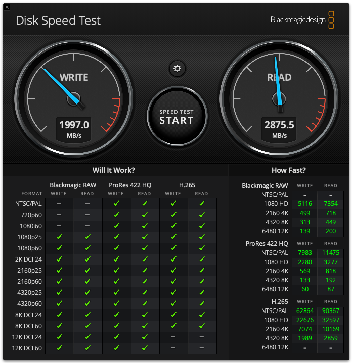

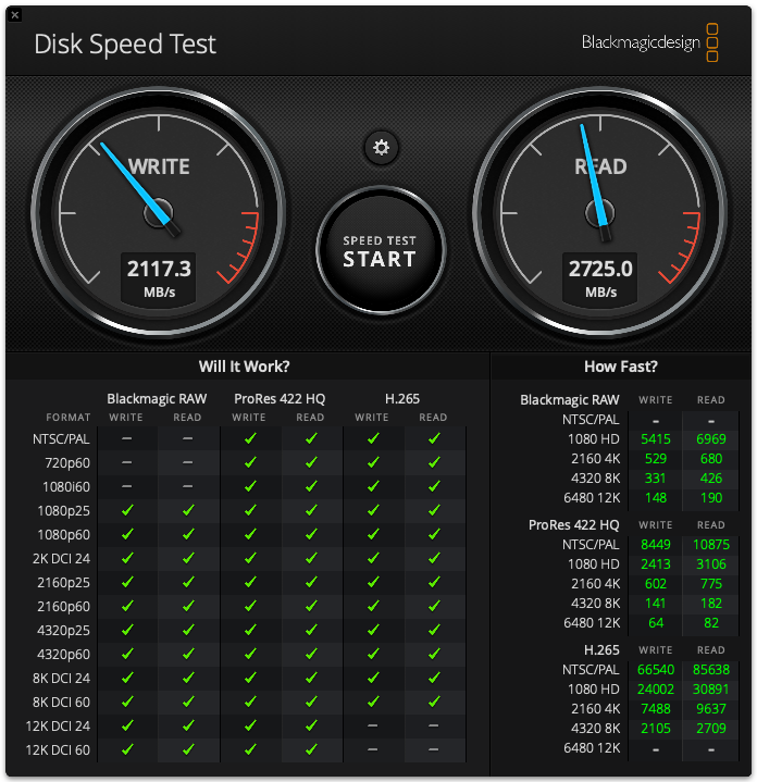

Was ich gerade noch gefunden habe - man kann ja den Codec für den Render-Cache auswählen. Ich habe das jetzt mal auf ProRes LT umgestellt und schon sind die Renderdateien, bei immer noch sehr guter Qualität, deutlich kleiner. So kann ich da denke ich gut mit leben.
Ich habe dann auch gleich mal meine beiden SSDs auf Schnitttauglichkeit getestet. Das Ergebnis kann sich sehen lassen.

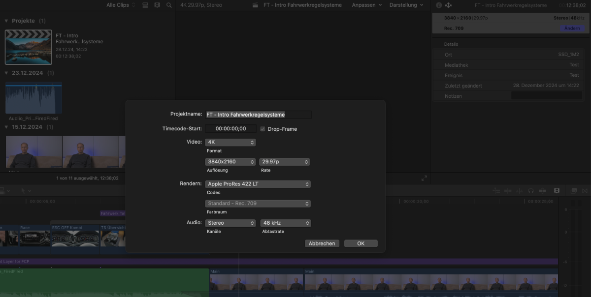

Morgen Sven,Lumix4Video hat geschrieben: ↑Samstag 28. Dezember 2024, 17:25Was ich gerade noch gefunden habe - man kann ja den Codec für den Render-Cache auswählen. Ich habe das jetzt mal auf ProRes LT umgestellt und schon sind die Renderdateien, bei immer noch sehr guter Qualität, deutlich kleiner. So kann ich da denke ich gut mit leben.
wo kann ich die Sender Codec umstellen ? Hab das noch nie gesehen...
Thorsten
So einiges an Equipment...
- Lumix4Video
- Beiträge: 1116
- Registriert: Samstag 8. Oktober 2022, 09:31
- Wohnort: Gifhorn
Re: Suche Tipps für Videosoftware für Macbook
Guten Morgen,
das geht in den jeweiligen Projekteinstellungen (siehe Screenshot). Nachdem ich das da umgestellt und den Cache gelöscht hatte, wurde er deutlich kleiner (vorher 80 GB, danach 42 GB).
Die Einstellungen machen mich gerade ein bisschen verrückt. Einiges wird global eingestellt, einiges auf Mediathek, einiges auf Projektebene. Da muss man echt schauen und es ist schwierig, dass einmal so gerade zu ziehen, dass man eine Basis hat, auf der man dann zukünftig aufsetzen kann.
Aber das wird sicher mit der Zeit.

Danke Sven, genau das war sowas...Lumix4Video hat geschrieben: ↑Sonntag 29. Dezember 2024, 09:38Guten Morgen,
