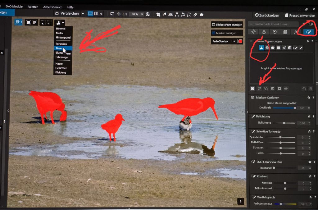

Mal zwei Fragen an alle, die DXO PL nutzen:
1. Wenn man in den Lokalen Anpassungen die KI-Maske wählt, braucht man mit dem Cursur (also dem Kreuz) nur über den Bereich gehen, den man bearbeiten will. Wenn man aber nun z.B. zwei sich ähnelnde Bereiche genau gleich bearbeiten möchte, kann man die irgendwie beide anklicken? Wenn ja, wie?
2. Belichtung für das ganze Bild, Clear View Plus, ich finde immer, dass diese Funktion dem Bild einen Hauch von Gelbstich verpasst, was dazu führt, dass blaue Farben ganz leicht ins türkis gehen. Dachte immer, das läge an meinen Augen. Aber nach meine OP weiß ich, dass das nicht der Fall ist. Ich sehe zwar nicht alles scharf, aber Farben jetzt absolut klar und korrekt. Wie seht ihr das?
VG Polly

ja, du wähst rechts in der Tool-Leiste die Gruppe aus, in der deine KI-Maske drin ist, klickst unten in dem Masken-Abschnitt auf das kleine "+", dann kannst Du ne weitere Maske hinzufügen. Beim Bearbeiten der Gruppe wird das dann auf beide Masken synchron angewendet.Polly-Marie hat geschrieben: ↑Samstag 4. Juli 2026, 21:05Mal zwei Fragen an alle, die DXO PL nutzen:
Das kommt auf die Kamera an bzw. auf den Sensor und die Belichtungssituation. Die G9 zum Beispiel neigt beim starken Aufhellen von dunklen Bereichen (verstärkt bei Anwendung von ClearView+) dazu, in Richtung lila abzustürzen, die G9II geht oft Richtung gelb/orange oder türkis.Polly-Marie hat geschrieben: ↑Samstag 4. Juli 2026, 21:052. Belichtung für das ganze Bild, Clear View Plus, ich finde immer, dass diese Funktion dem Bild einen Hauch von Gelbstich verpasst, was dazu führt, dass blaue Farben ganz leicht ins türkis gehen. Dachte immer, das läge an meinen Augen. Aber nach meine OP weiß ich, dass das nicht der Fall ist. Ich sehe zwar nicht alles scharf, aber Farben jetzt absolut klar und korrekt. Wie seht ihr das?
Das kann man aber leicht korrigieren, indem man einfach von der zu starken Farbe die Stättigung etwas zurück nimmt (global fürs ganze Bild oder bei den lokalen Anpassungen, wenn man z.B. nur am Vogel aufhellt).
Habe das aber auch schon von Lightroom-Usern gehört, wenn sie stark aufhellen ... scheint kein DxO-Phänomen zu sein.

Entweder, ich verstehe dich nicht richtig, oder ich mache was falsch. Funktioniert jedenfalls nicht.j73 hat geschrieben: ↑Sonntag 5. Juli 2026, 09:12ja, du wähst rechts in der Tool-Leiste die Gruppe aus, in der deine KI-Maske drin ist, klickst unten in dem Masken-Abschnitt auf das kleine "+", dann kannst Du ne weitere Maske hinzufügen. Beim Bearbeiten der Gruppe wird das dann auf beide Masken synchron angewendet.
Um Fehler auszuschließen hier noch mal, wie ich dich verstanden habe:
1. Ich wähle ganz rechts den Reiter "Lokale Anpassungen" aus.
2. In den Lokalen Anpassungen klicke ich auf "KI-Maske".
3. Ich ziehe meinen Cursor auf den Bereich, den ich ändern will und klicke einmal an.
4. Ich gehe mit dem Cursor wieder nach rechts und klicke das "+" an.
5. Ich ziehe den Cursor erneut auf das Bild und klicke den zweiten Bereich an.
Das Ergebnis davon sind zwei Masken, von denen ich aber nur eine Maske zur Zeit bearbeiten kann. Die Anwendungen greifen niemals für beide Masken.
Wo liegt der Fehler?
VG Polly

Ah, ich glaube, ich hab es gefunden.
Alles, was auf der rechten Seite des Bildschirms liegt, kann ich schlechter wahrnehmen.
Es gibt tatsächlich zwei "+" Zeichen. Das ist alles so klein, das ich das zweite erst gar nicht gesehen habe.
Bin ja inzwischen operiert, aber die OP hat auf dem rechten Auge nicht so den vollen Erfolg gehabt, wie erhofft. Und das linke Auge ist damit überfordert, alles zu kompensieren, was das recht nicht leistet.
Also es ist das zweite "+", das man anklicken muss und das für mich, bzw. meine Augen, manchmal einfach nicht existent ist. Ich muss dann eben auf die "leere" Fläche klicken. Dann funktioniert es auch.
Vielen Dank für dein Hilfe, Jörg!

wenn man die KI-Auswahl benutzt hilft einem manchmal schonmal die Vorauswahl um mehrere ähnliche Motive gleichzeitig auszuwählen (hier war "Tiere" schon recht erfolgreich). Wenn dann, wie in meinem Beispiel, das Spiegelbild nicht mit ausgewählt wird, ist dann das bereits genannte + Zeichen (ja das zweite) unter der gleichen Maske auszuwählen und die Auswahl erweiterbar.
Wenn die Sehleistung etwas nachlässt, kann ggf. auch die Bildschirmauflösung reduziert werden. Dann werden die Buchstaben und Symbole etwas größer dargestellt.

Alternativ könntest Du einfach die Masken Aus "Maske 1", "Maske 2" etc. aus der Auflistung der Masken mit der Maus nehmen und zum Beispiel zur "Maske 4" ziehen. Da führen mehrere Wege nach Rom
