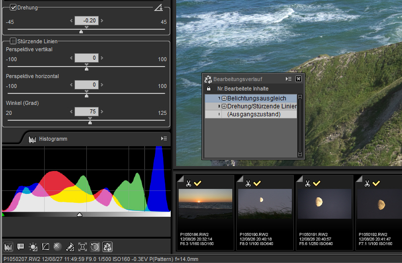

Ich sehe das bearbeitete Bild, die Regler stehen in der zuletzt eingestellten Position (s. Bild 1).
Der Regler "Drehung" steht nicht auf Null, aber im Bearbeitungsverlauf sind nach dem erneuten Programmstart keine Bearbeitungsschritte zu sehen.

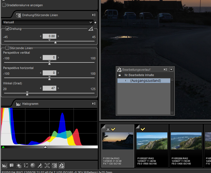

Man kann in SilkyPix die einzelnen Bearbeitungsschritte sehen und auch schrittweise zurückgehen (s. Bild 2), um die jeweiligen Änderungen zu sehen - aber offensichtlich nur so lange, bis das Programm mal neu gestartet wird. Dann ist die Liste mit den Bearbeitungsschritten weg.
Der Regler "Drehung" steht nicht auf Null, im Bearbeitungsverlauf kann man auf die einzelnen Schritte (oder den Ausgangszustand) zurück und sieht damit jeweils den vorhergehenden Zustand. Der Bearbeitungsverlauf wird angezeigt, indem man auf das Symbol mit den drei im Dreieck angeordneten Pfeilen klickt. (Unter dem Histogramm)
Und genau darum geht es mir - wie kann ich die einzelnen Bearbeitungsschritte anzeigen, wenn ich die Bearbeitung am nächsten Tag fortsetzen möchte?
