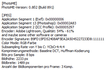

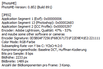

Bei der JPEG-Ausgabe aus Lightroom ist die Qualitätsstufe entscheidend dafür, ob man diese Dateien auf einem BRAVIA KDL-nnEXn25 anzeigen kann oder eben nicht.
Und zwar liegt die Grenze dafür bei Qualitätsstufe 53%. Das heißt: Bis Stufe 53% kann man die Dateien auf dem verf... TV-Ding anzeigen, ab der Stufe 54% ist es mit der Anzeige auf dem Wunderding Essig.
In ua. PhotoMe-Screenshots sieht man, daß bis 53% der Eintrag "Subsampling Rate von Y bis C:" YCbCr4:2:0 ist.
Und ab 54% ist der Eintrag YCbCr4:4:4.
Ich weiß zwar noch nicht, was das bedeutet (muss mich erst schlau machen), aber es scheint so, dass das TV-Gerät "Subsampling Rate von Y bis C: YCbCr4:4:4" gar nicht mag. Böses Ding!
