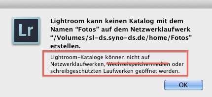

So wieder etwas schlauer, gerade getestet: (Wäre mal was für die nächste LR Version)
Der Punkt Wechselspeichermedien ist blöd formuliert, denn eine externe Festplatte ist ja auch ein Wechselspeichermedium
und dort geht es ja.
Also so schlimm finde ich das nicht eine externe Festplatte woanders anstöpseln zu müssen und
so oft macht man da ja auch nicht.

Lenno hat geschrieben: Der Punkt Wechselspeichermedien ist blöd formuliert,
Oder ich sag mal so das ist falsch, denn ich habe gerade erfolgreich einen Katalog auf einer SD Karte erstellt.

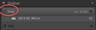

Nun habe ich mir diese SD Karte zum Test als Netzlaufwerk an die Fritz.Box gehängt,
die Katalogdatei ist in der Dropbox, und es funktioniert.
Ich glaube ich werde das wirklich mal Testweise ausprobieren. Der Datenträger an der Fritz.Box
muss Fat/Fat32 formatiert sein, sonst geht es nicht.
Eine Anleitung für die FritzBox gibt es hier: http://service.avm.de/support/de/SKB/FR ... einrichten
