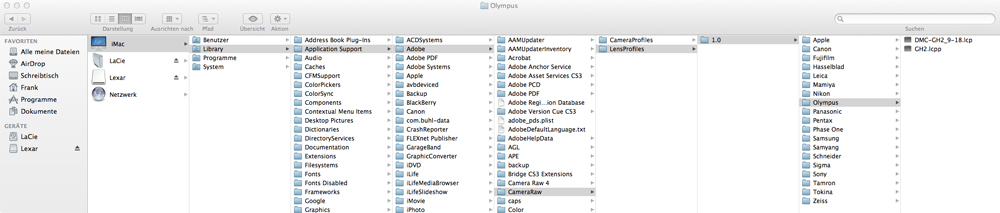

Beitrag von Lenno » Donnerstag 4. Juli 2013, 21:35
Da bist du im falschen Verzeichnis. Schau mal nach dem Camera Raw Ordner, da muss es rein. In Windows weiß ich es leider nicht.

Vielen Dank Lenno,
leider funktioniert es auch dort nicht. DIe Linsenordner sind mit Profilen dort abgelegt, sie werden aber weder als Hersteller noch als Objektiv angezeigt. Leider zeigt er im Bildschirmfoto nicht das Auswahlmenü, so dass ich den Beweis nicht antreten kann. Du kannst mir aber glauben, großes Indianer-Ehrenwort ;)

Re: Lumix Objektiv Profil für Lightroom
Beitrag von Lenno » Donnerstag 4. Juli 2013, 22:32
Hast du Lightroom neu gestartet? Eventuell dich mal vom Computer abmelden und neu anmelden, bzw. neu starten.

Beitrag von DocReason » Donnerstag 4. Juli 2013, 22:52
Sicherheitshalber habe ich jetzt gerade einen kompletten Neustart gemacht. Nach wie vor zeigt das Programm nur die vorinstallierten bzw. die über den Downloader importierten Objektive an. By the way: ich benutze Mac OS X 10.7.5, Lightroom 5.0 sowie Camera Raw 8.1. Bisher habe ich die Objektiv-Korrektur nicht vermisst, aber für mein neues Walimex Fisheye wäre es halt schon ganz praktisch. :(
