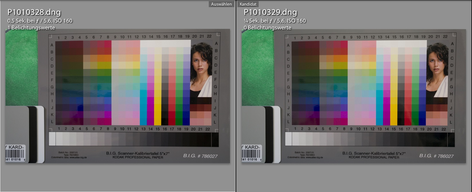

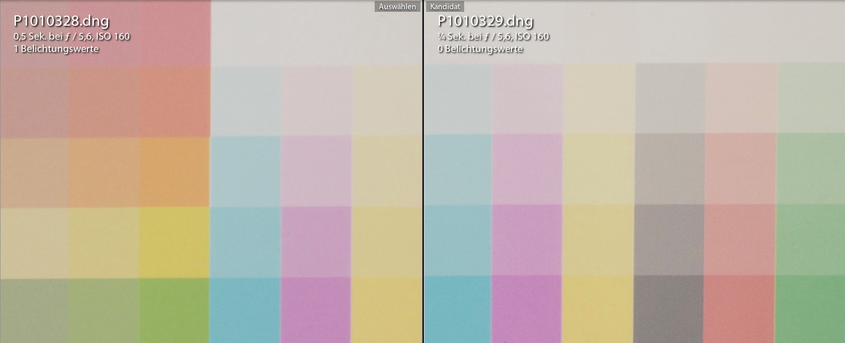

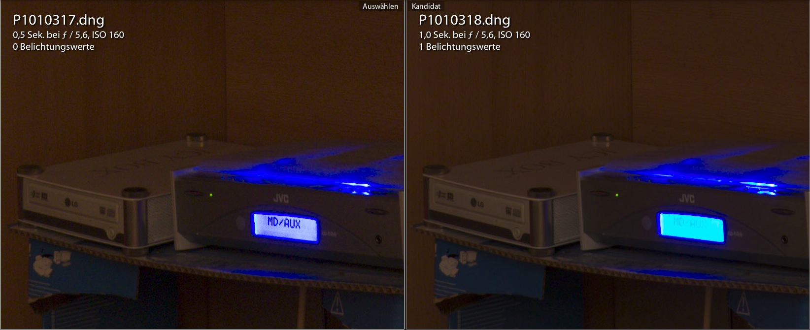

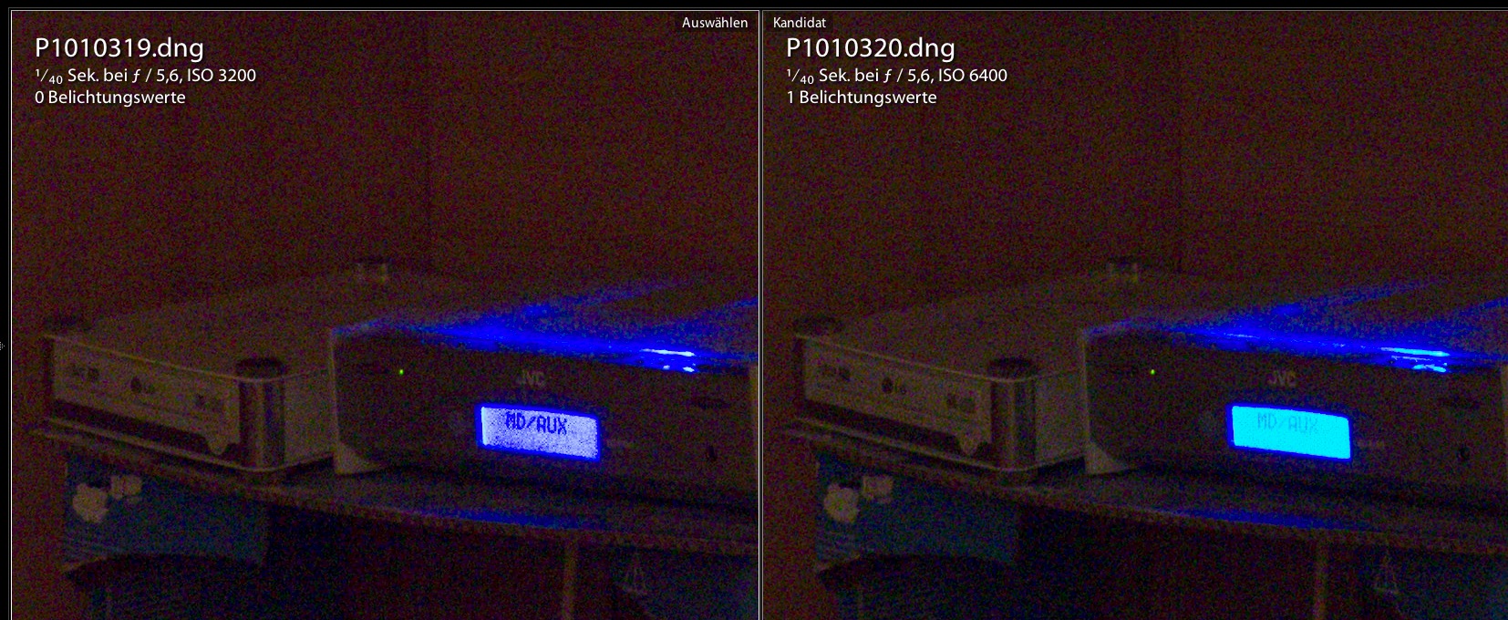

Beitrag von Lenno » Montag 20. August 2012, 00:09
Bei einem Vergleich zwischen 3200 und 6400 Iso mit 1Blende überbelichtet, ist zwar das 6400 logischerweise kriseliger, trotzdem werten die Helligkeitswerte des Displays besser und gleichmäßiger wiedergegeben. Sehr gut zu sehen, an den Lichtreflex rechts oben über dem Display.
Links läuft es schon zu, dunkelblau in dunkelblau, rechts ist der Lichtbogen fast komplett.
Ich habe dann auch noch mal eines mit 160 ISO gemacht.
Beide sind ungeschäft und nicht entrauscht, alle Regler stehen auf 0, bis auf die Belichtung die ich natürlich wieder auf -1 geschoben habe.

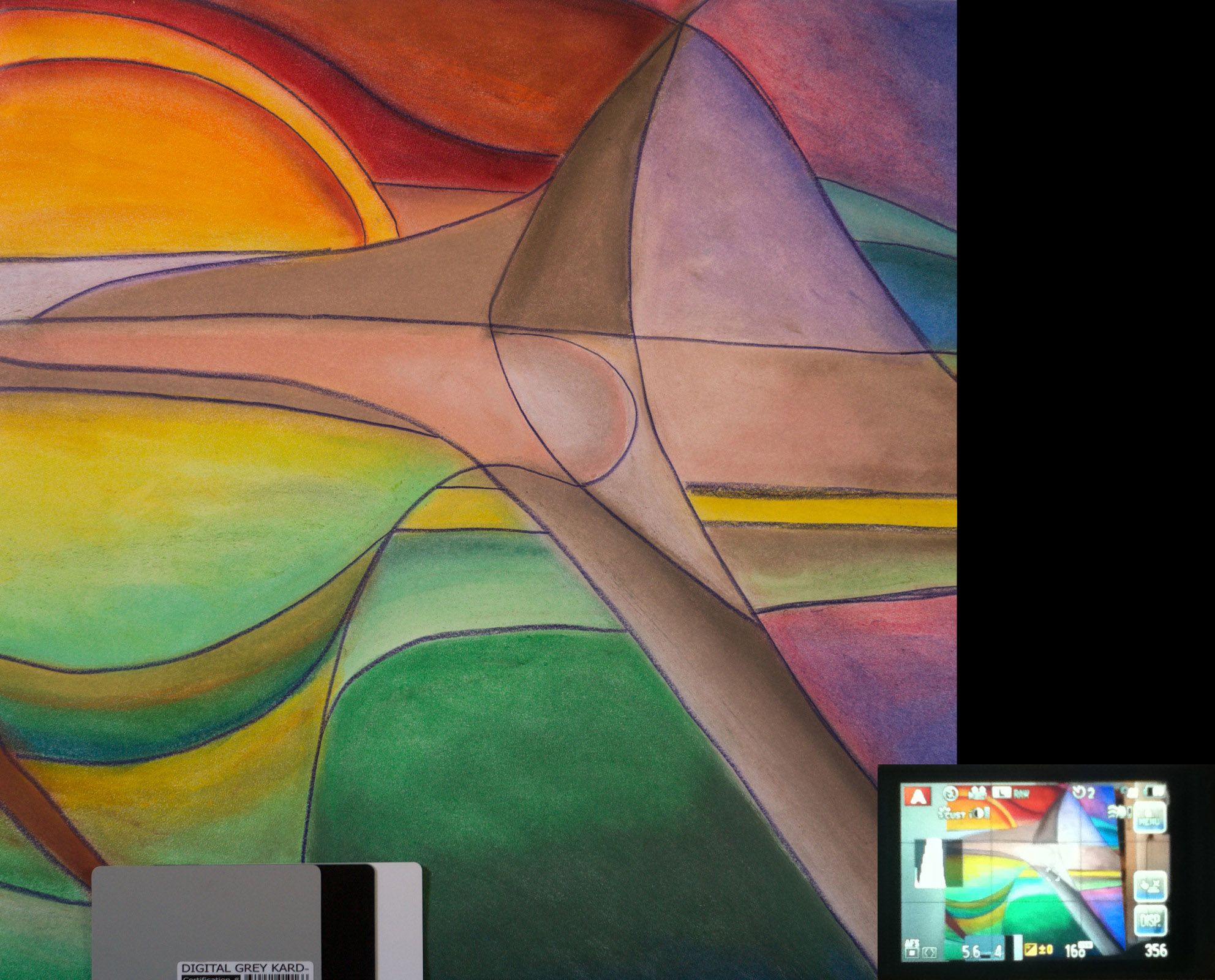

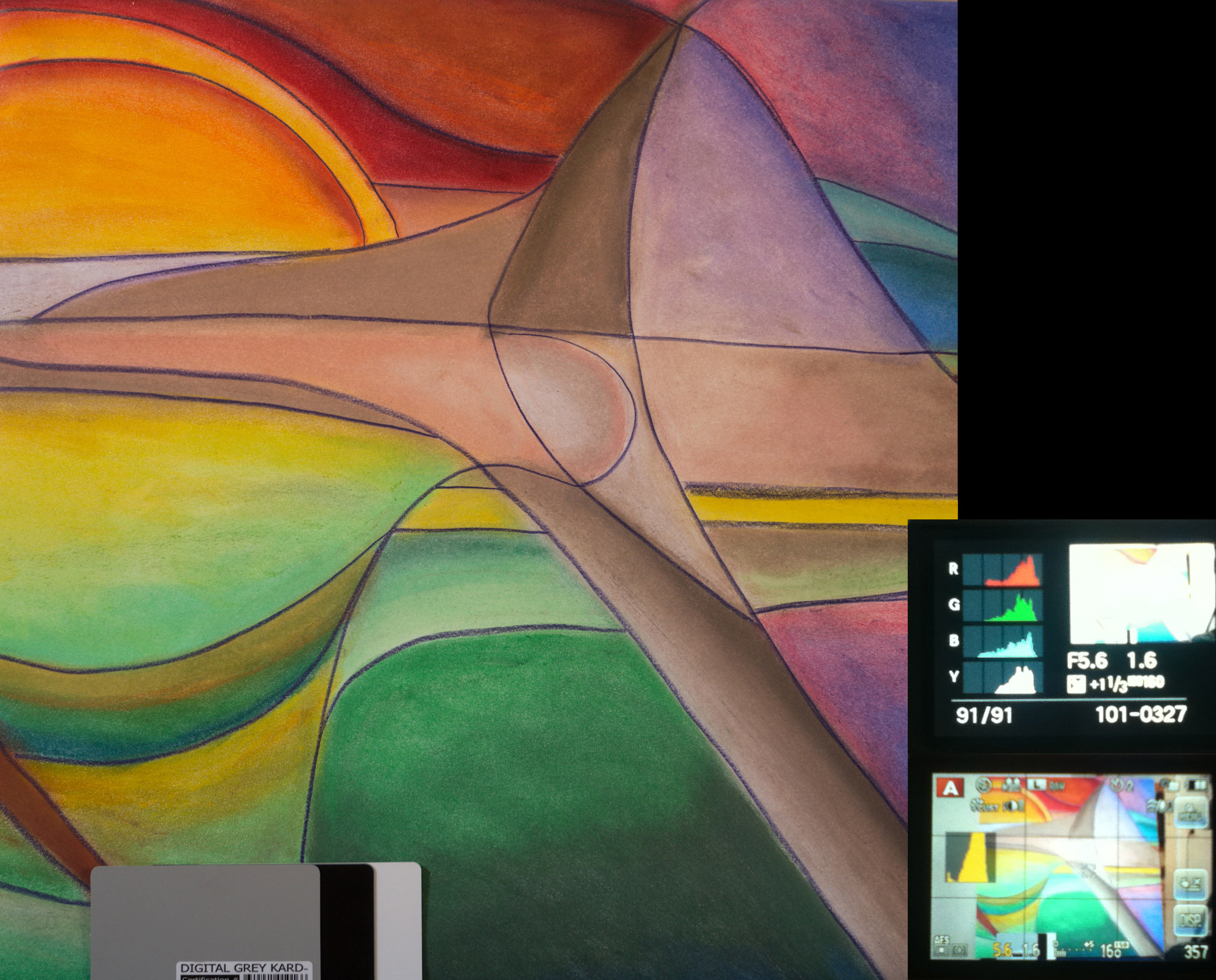

Ich habe heute morgen ein Kreidebild abfotografiert.
Bei hellerer Lichtumgebung scheint zumindest farblich kein deutliche Verbesserung aufzutreten, vielleicht habe ich auch das falsche testobjekt, etwas farbiges mit unterschiedlichen Helligkeitsstufen wäre vielleicht besser. Vielleicht hat ja jemand so Farbfelder die von dunkel nach hell gehen und könnte mal damit einen Test machen.
100% crop
keine sichtbare Verbesserung
100% crop-+-0_vs._+1,3.jpg (294.97 KiB) 2789 mal betrachtet
Bild 1 Belichtung wie Kamera vorgeschlagen, Stativ, allgemeiner Nullwert in Lightroom, Histogramm zeigt noch viel Platz nach rechts an
Bild 2 Belichtungskorrektur +1,3, Stativ, allgemeiner Nullwert in Lightroom Belichtungskorrektur -1,3, Histogramm bis fast nach rechts korrigiert, keine Farbbeschneidung in den Aufnahmehistogrammen. (Auch eine Aufnahme mit +2 Blenden, zeigte keine Veränderung)

Mitten in der Nacht :roll: ;) hat Lenno diesen Vergleich schon gepostet. (ISO6400 gegen ISO3200) Die Detailzeichnung war bei 6400 überbelichtet tatsächlich besser.

Beitrag von Lenno » Montag 20. August 2012, 12:11
Hallo Dieter, da ich aber ISO 80 nicht einstellen kann, ist es doch eine Verbesserung für die eingestellten ISO160. Nicht wahr?
Und wie du oben im Beispiel siehst, hat selbst das überbelichtete ISO 6400 bessere Helligkeitsabstufungen als das normale ISO 3200, auch wenn es unwesentlich mehr rauscht. Ein ebenfalls überbelichtetes ISO 3200 wäre natürlich noch besser.

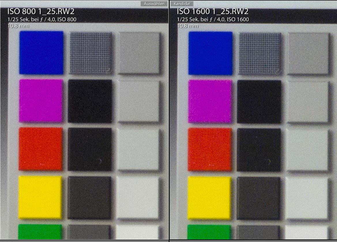

Beitrag von emeise » Montag 20. August 2012, 14:18
.. Neues vom ungläubigen Thomas ..
Ich habe es jetzt selbst mal an der FZ150 probiert.
Das Rennen - ISO versus Überbelichtung - ist ( ? ! )
unendschieden.
Links niedrige ISO, rechts mit ISO 1600 überbelichtet und korrigiert.
ISO vs. Bel..JPG (165.22 KiB) 2692 mal betrachtet
