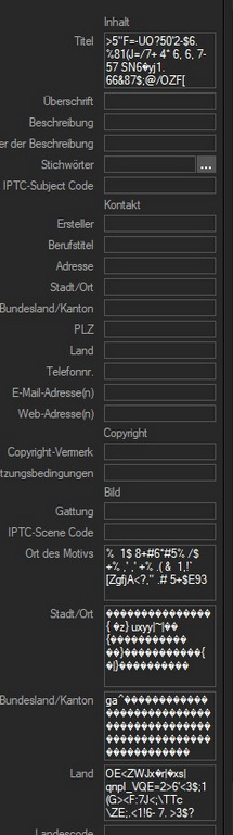

Seit ich Denoise AI und Sharpen AI verwende, haben meine Bilder einen bescheuerten Untertitel, der als Titel bei Flickr verwendet wird und auch als Tags eingesetzt wird. Das immer weg zu löschen nervt. Hat jemand eine Ahnung, wie ich das weg bekomme?
So sieht das dann aus:
- doofe Titel.jpg (99.44 KiB) 2503 mal betrachtet

Tja, Herbert,
bei den Metadaten in Affinity-Photo steht quasi nichts, was ich nicht kenne. Aber, wenn ich so ein Bild mit ACDSEE Pro 10 öffne, steht das hier unter IPTC: Das, was ganz oben steht, ist das, was bei Flickr angezeigt wird, einmal als Titel, aber auch unter Tags. Wie das da rein kommt, verstehe ich nicht.
Hab´s gerade noch einmal versucht: Erst Denoise, dann Sharpen. Alles aus RAW. Dann kriege ich ein DNG, dass ich mit Affinity öffne und bearbeite. Daraufhin erscheinen wieder diese "Titel". Demzufolge müsste Affinity da dran schuld sein.

Habe mal ein RAW von mir genommen und genauso wie du in der gleichen Reihenfolge bearbeitet.
Mit dem Exif Pilot 64 habe ich dann alle verfügbaren Exif und Iptc Infos durchgesehen, da sind keine Zeichen usw. wie bei dir zu finden.
Unter Iptc steht dann nur "Topaz Labs"
Wie es aussieht, passen bei dir nur die GPS Daten und der Titel nicht......
Habe es auch noch schnell mit einem Drohnenbild (DNG) ausprobiert, weil da GPS Daten drin sind. Auch kein Problem.

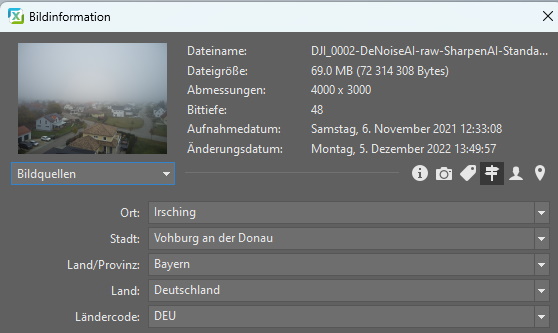

Hier noch ein Bild der Exif mit GPS

Du hast gar kein GPS in der Kamera:Tontechniker hat geschrieben: ↑Montag 5. Dezember 2022, 15:21Danke, Herbert,
ein Stückchen hilft das schon weiter. Ich habe nämlich den Exid Pilot installiert und festgestellt, dass ich darin diesen Unfug löschen kann. Und außerdem habe ich irgendwo bei Affinity was von xmp gelesen. Vielleicht kann ich das da abstellen. Habe schließlich gar kein GPS.
Dann füllt dein Programm auf eigene Faust die GPS Felder mit wirren Zeichen aus. Das ist aber ein totales No-Go!
